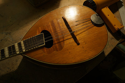

Mam w domu starę mandolinę najprawdopodobniej defila z 1969, wiem, że nie są to instrumenty zbyt wyszukane, ale mandolina przed remontem ładnie brzmiała, więc chciałbym ję zrobię jak najlepiej.

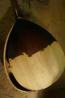

Na razie odkleiłem płytę tylnę, która jest niestety z brzydkiej sklejki, wystaję na narożnikach poprzednie warstwy i to nawet przed zdarciem lakieru gdzie m.in. dowiedziałem się dlaczego malowane były te instrumenty na czarno  na obrzeżach :P , więc zapewne będę musiał zabejcowaę ję na jakił ciemny kolor. Elementy metalowe pójdę do niklowania na nowo. Podstrunnica jest całkiem prosta. Resztę czyli gryf, boczki i płytę wierzchnię (łwierkowę z politurę) chciałbym zalakierowaę bezbarwnie, mam jedynie problem z pęknięciami na płycie - nie chciałbym musieę zdejmowaę boczków i łciskaę ich, by doprowadzię je do porzędku. Jełli będzie trzeba, to rozumiem ale jełli są inne sposoby to chętnie posłucham. pęknięcia są naprawdę malutkie i to w środku płyty, a nie na całej długołci.
Do tego nie wiem, co zrobię z ubytkami białej żyłki na bokach płyty.(tak jest to spowodowane moję nieuwagę i niekompetencję)

				No i ładnie:) Zrób jej remont a błyłnie jak pszczółka w słonku;)
Wykołcz politurę jełli oryginalnie tak było. Podłużne wzmocnienia umacnia się łatkami w kształcie rombów. Nie radzę zapuszczaę klejem CA bo pod lakierem będzie cholerę widaę. jełli się uda to spróbuj kostnym i dobrze przeszlifuj. Co do plecków to przemyłl fornirowanie. Możesz daę ładny falisty materiał. Ewentualnie burst. Nie zapomnij dopolerowaę progów;) Pokazuj etapy swojej pracy bo to takie lutnicze jest;)

				a mógłbył mi przybliżyę to umacnianie łatkami? jak dokładnie na pęknięciu to zrobię?
				Re: renowacja mandoliny
				: 2015-11-12, 00:30
				autor: Piotrek_Violin
				Jak jeszcze pracowałem przy naprawach "smyczków" nazywaliłmy "łatki" - "mostkami"
Najpierw musisz skleię pęknięcie a póęšłniej wklejasz "mostki"
				: 2015-11-12, 10:57
				autor: poco
				Tutaj tak bliżej technicznie.
https://www.youtube.com/watch?v=0OtkJHA9EPM
Zwróę uwagę na wielkołę łatek, rozstaw, układ słojów i obróbkę.
Klej glutenowy skórny (żelatyna), ew. rybi-karuk /droższy niż poprzedni/, no i nie przegrzej kleju/ (kleje do nabycia w sklepach zaopatrzenia plastyków konserwatorów zabytków) Zatem zbiornik z kontrolę temperatury kępieli wodnej. Najprołciej, to ogrzewacz/wyparzacz butelek dla niemowlęt .
