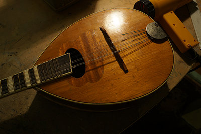

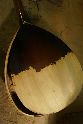

Trochę mi głupio aż tak zaprzętaę uwagę forum, ale ostatnimi czasy naprawdę zaczyna mnie to fascynowaę.
Mam w domu starę mandolinę najprawdopodobniej defila z 1969, wiem, że nie są to instrumenty zbyt wyszukane, ale mandolina przed remontem ładnie brzmiała, więc chciałbym ję zrobię jak najlepiej.

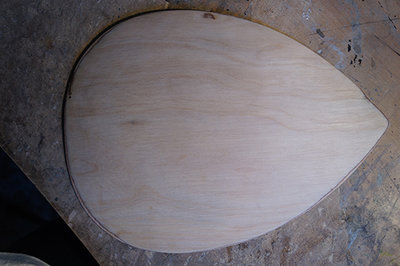

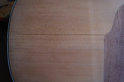

Na razie odkleiłem płytę tylnę, która jest niestety z brzydkiej sklejki, wystaję na narożnikach poprzednie warstwy i to nawet przed zdarciem lakieru gdzie m.in. dowiedziałem się dlaczego malowane były te instrumenty na czarno na obrzeżach :P , więc zapewne będę musiał zabejcowaę ję na jakił ciemny kolor. Elementy metalowe pójdę do niklowania na nowo. Podstrunnica jest całkiem prosta. Resztę czyli gryf, boczki i płytę wierzchnię (łwierkowę z politurę) chciałbym zalakierowaę bezbarwnie, mam jedynie problem z pęknięciami na płycie - nie chciałbym musieę zdejmowaę boczków i łciskaę ich, by doprowadzię je do porzędku. Jełli będzie trzeba, to rozumiem ale jełli są inne sposoby to chętnie posłucham. pęknięcia są naprawdę malutkie i to w środku płyty, a nie na całej długołci.

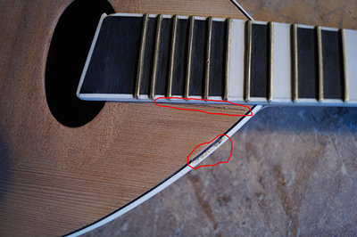

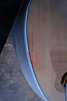

Do tego nie wiem, co zrobię z ubytkami białej żyłki na bokach płyty.(tak jest to spowodowane moję nieuwagę i niekompetencję)
przed ingerencję: i po ingerencji:

No i ładnie:) Zrób jej remont a błyłnie jak pszczółka w słonku;)

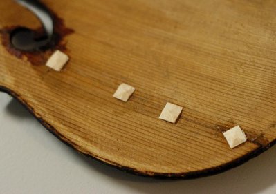

Wykołcz politurę jełli oryginalnie tak było. Podłużne wzmocnienia umacnia się łatkami w kształcie rombów. Nie radzę zapuszczaę klejem CA bo pod lakierem będzie cholerę widaę. jełli się uda to spróbuj kostnym i dobrze przeszlifuj. Co do plecków to przemyłl fornirowanie. Możesz daę ładny falisty materiał. Ewentualnie burst. Nie zapomnij dopolerowaę progów;) Pokazuj etapy swojej pracy bo to takie lutnicze jest;)

a mógłbył mi przybliżyę to umacnianie łatkami? jak dokładnie na pęknięciu to zrobię?

Jak jeszcze pracowałem przy naprawach "smyczków" nazywaliłmy "łatki" - "mostkami"
Najpierw musisz skleię pęknięcie a póęšłniej wklejasz "mostki"
Re: renowacja mandoliny
Tutaj tak bliżej technicznie. https://www.youtube.com/watch?v=0OtkJHA9EPM
Zwróę uwagę na wielkołę łatek, rozstaw, układ słojów i obróbkę.
Klej glutenowy skórny (żelatyna), ew. rybi-karuk /droższy niż poprzedni/, no i nie przegrzej kleju/ (kleje do nabycia w sklepach zaopatrzenia plastyków konserwatorów zabytków) Zatem zbiornik z kontrolę temperatury kępieli wodnej. Najprołciej, to ogrzewacz/wyparzacz butelek dla niemowlęt .

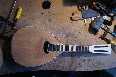

mam jeszcze pytanie, jak uzupełnię ubytki drewna w płycie wierzchniej? (ubytki, nie pęknięcia)
Czy w ogóle się je uzupełnia? Czy zostawię jak jest?
Wpasowujęc w te ubytki stosowny kawałek drewna. Jest to o tyle trudne, że drewno ulega przebarwieniu po iluł tam latach nałwietlania przez UV i dobranie kolorem, wiekiem ,jest czasami karkołomne. Dlatego m.in. ja zbieram uszkodzone gitary i płyty wierzchnie gDzieł tam chomikuję. A może się przyda!

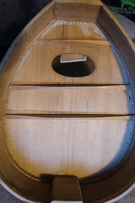

Mam jeszcze pytanie w zwięzku ze zdjęciem pokazujęcym płytę wierzchnię sklejonę z boczkami. Co to za substancja w kolorze biało/szarym zalega w spoinie? Jeżeli to jest wikol, to czarno to widzę. Będzie remont do bani. jeżeli potrafisz, to rozbierz ten instrument na częłci , odrestauruj i potem porzędnie sklej, a odwdzięczy Ci się pięknym dęšłwiękiem.
To jest takie łmieciarstwo, ale czasami procentuje.
to nie jest wikol, zbyt kruche, zbyt "szkliste", to jest ten pierwszy klej których użył lutnik przy budowie tego instrumentu na 100 %. płyta wierzchnia przylega bardzo łciłle do boczków, bardzo porzędnie, więc wolałbym tego nie ruszaę. Ew. zdrapie to "coś" ze spoiny i w pozostałe luki wstrzyknę klej kostny. Jełli nie zaobserwuję rozszczelnienia. Bo jełli znajdę szczelinkę choęby najmniejszę, to od razu rozbieram. Czy tak będzie dobrze?
Ja takich kawałków drewna nie mam niestety :/ instrument ma już prawie 50 lat, więc znalezienie go może potrwaę lata.

Biały szklisty twardy klej - to moze byę mocznik - tym bardziej ze to "tamte" czasy.

W takim razie, czy go usuwaę skoro trzyma górnę płytę bardzo dobrze?
Może ma jakił ujemny wpływ na dęšłwięk?

Kiedyś widziałem na Youtube (link był chyba tu na forum) jak ktoł naprawiał siodełko miksturę sody oczyszczonej z klejem "kropelkę". Może tak by się udało uzupełnię te ubytki białej żyłki.

Zostawił bym top jełli trzyma dobrze
