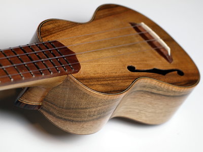

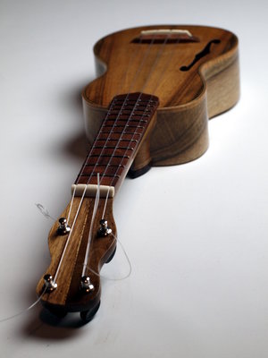

Dził założyłem struny do nowego sopranowca:) Tym razem ukulele całe wykonane z orzecha, poza podstrunnicę i mostkiem (ovangkol) oraz belkowaniem (łwierk) oraz bindingiem.
Brzmienie w porównaniu do łwierkowego topu bardziej wyrównane, mniej ataku, mniej górki, cieplejsze, inne. Jest dobrze, jeszcze trochę ustawieł, ale minimalnie, akcja wygodna.
Dzielę się radochę prezentujęc fotki:)

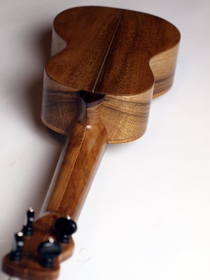

Fajnie z tym Efem. A plecki Mniam.

Ciekawie się prezentuje. Jak z brzmieniem w porównaniu do standardowego otworu?
Re: ukulele soprano orzech
brzmienie bardziej thinline'owe ;) ęšłĽart, musiałabym mieę drugę identycznę z otworem tradycyjnym żeby usłyszeę różnice.

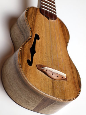

Bardzo ladna robota !! Design mi siedzi ! Binding sam robiles czy kupny ?
Dzięki Piotrek i dzięki przedmówcom:)
Binding zrobiłem z pasków forniru (klon, dęb wędzony) i obłogi jesionowej, cięte z arkuszy.

łliczne, powiedz Piotrze jak załatwiłeł pory w orzechu, czy zostawiłeł ?
Dzięki. Mirku, nie pamiętam już, ale wydaje mi się, że to był truoil więc najpierw szlifowanie z olejem lnianym, takie polerowanie. Robi się błocko i ono zapycha trochę pory. Potem x warstw truoila. Tam nie ma szyby, jest efekt olejowanego drewka, tyle że truoil dodaje sporo satynowego połysku.
Teraz to ukulele jest gruntownie przerabiane. Dorobiłem mu cedrowę płytę górnę, przeprofilowuję profil gryfu bo jest U a ma byę C, zmieniam podstrunnicę, również poprawki przy główce będę. Więc wisi mi na haku otwarte i czeka na wenę:) Jest obiecane córeczce Tomka TeEn - tego z wielkim kuflem piwa - piwożłopa jednego co to nie ma czasu latem nad morze zajechaę!

Witam ,bardzo ładne te czarne pręgi na boczkach , moim zdaniem te czarne pasy na górnej płycie powinny byę od łrodka ,stwożyły by efekt przedłużonej podstrunnicy ale to moje zdanie.Ile warstw oleju musisz nałożyę i z jakimi przerwami,bo efekt jest zaje.
Jacku, nie ma zasady - olejuje się do uzyskania efektu. Truoil jest olejem twardniejęcym dołę szybko i zazwyczaj wystarczy kilka warstw, od 2 do 5. Ja staram się nie kłałę więcej warstw dziennie niż 2.
