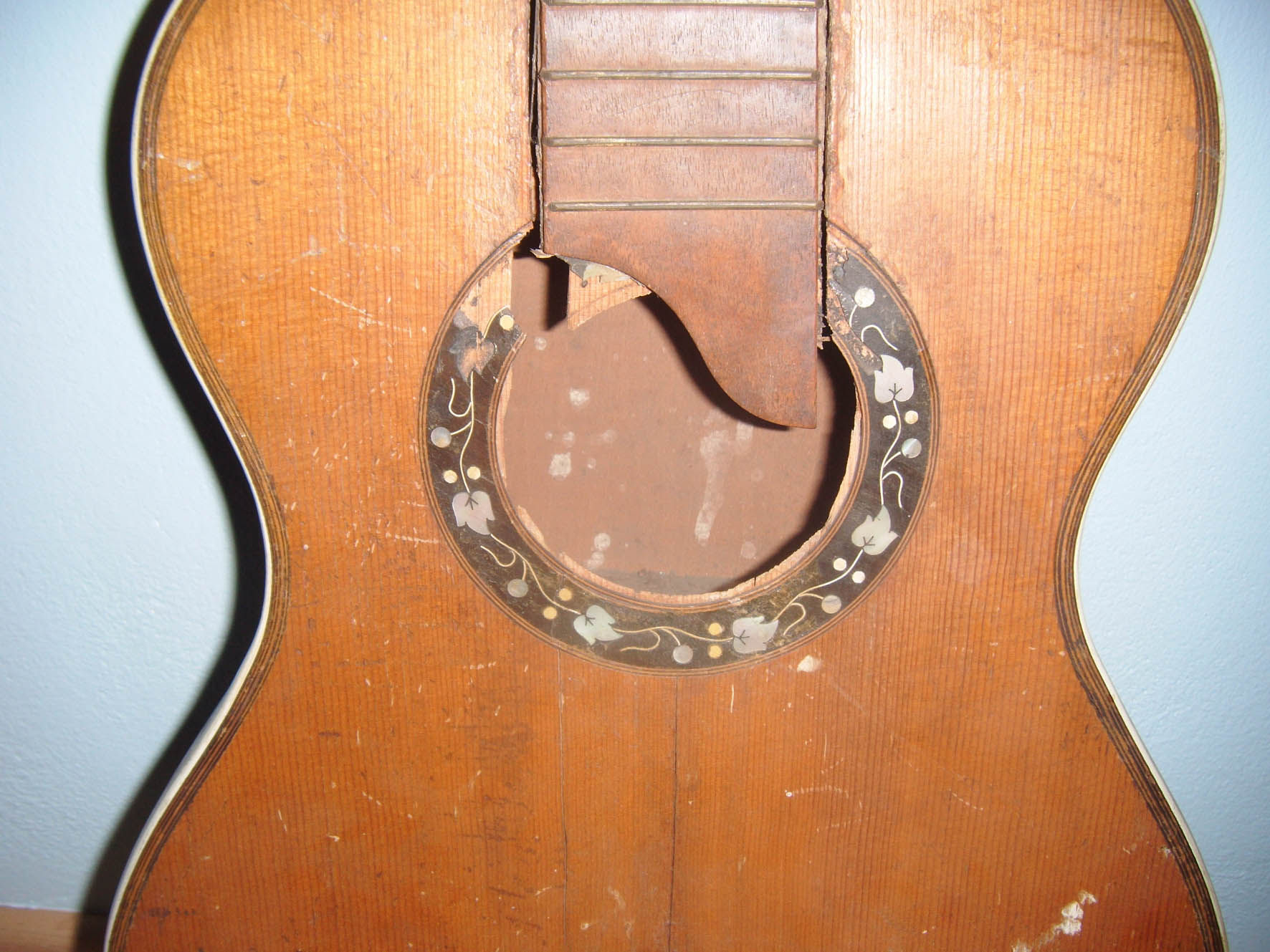

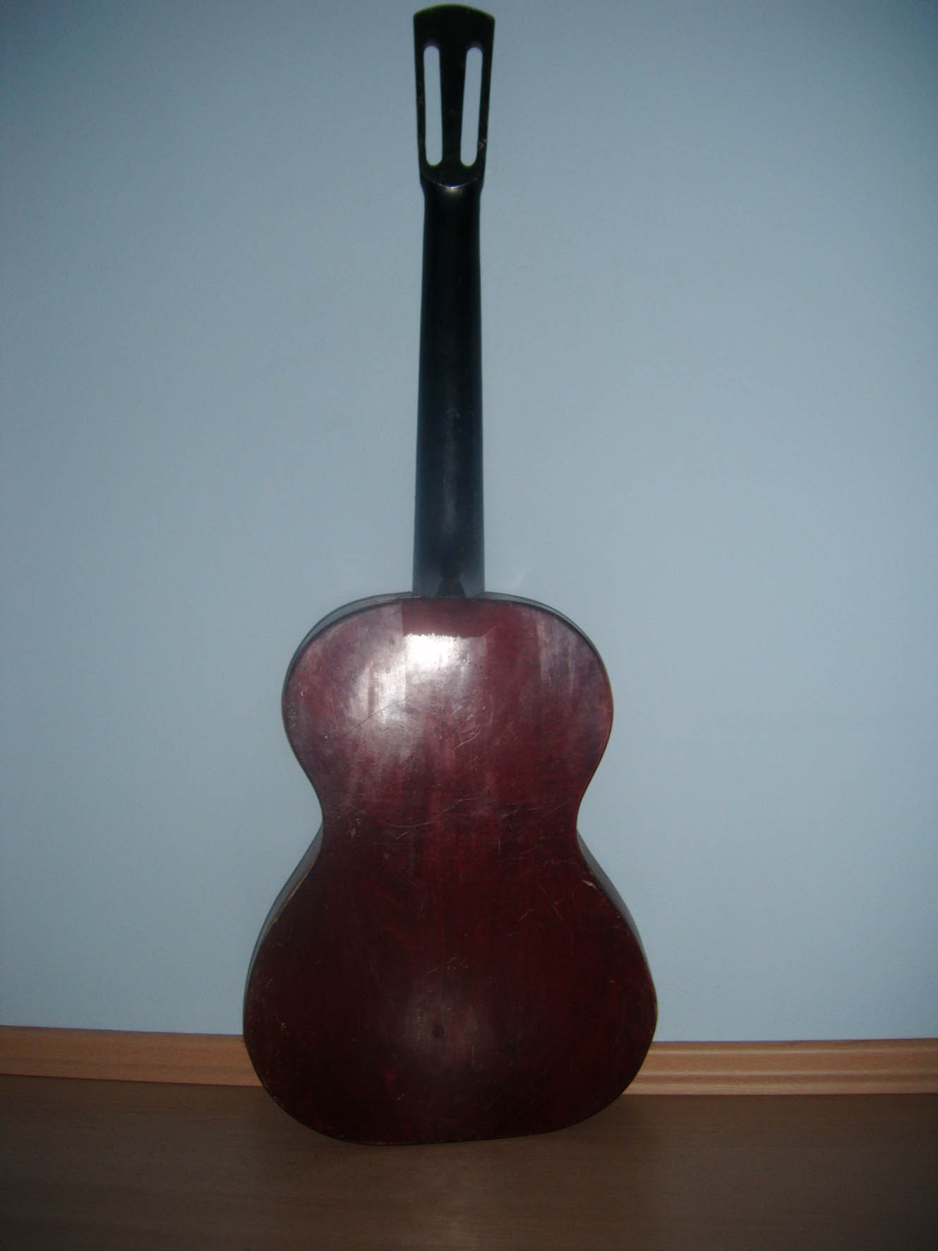

Zupełnie niedawno przez przypadek wpadła w moje ręce gitara.
Zamieszczam stosowne zdjęcia oraz kilka dodatkowych informacji.

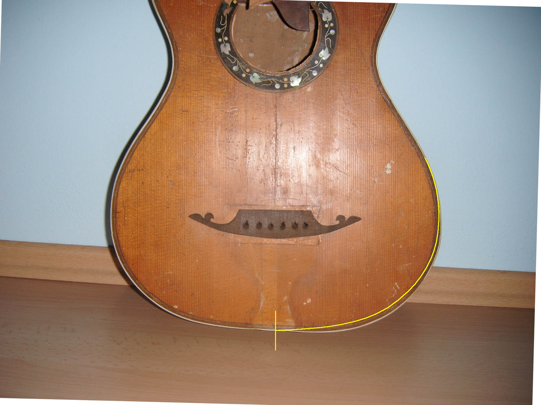

Długołę całkowita tego instrumentu wynosi 890 mm, szerokołę pudła rezonansowego wynosi 320 mm, menzura to 630 mm. Gitara doznała poważnego uszczerbku na zdrowiu ponieważ jest złamana w miejscu łęczenia gryfu z pudłem rezonansowym. Cechę charakterystycznę tego instrumentu jest jego niesymetrycznołę co pokazuje jedno ze zdjęę.

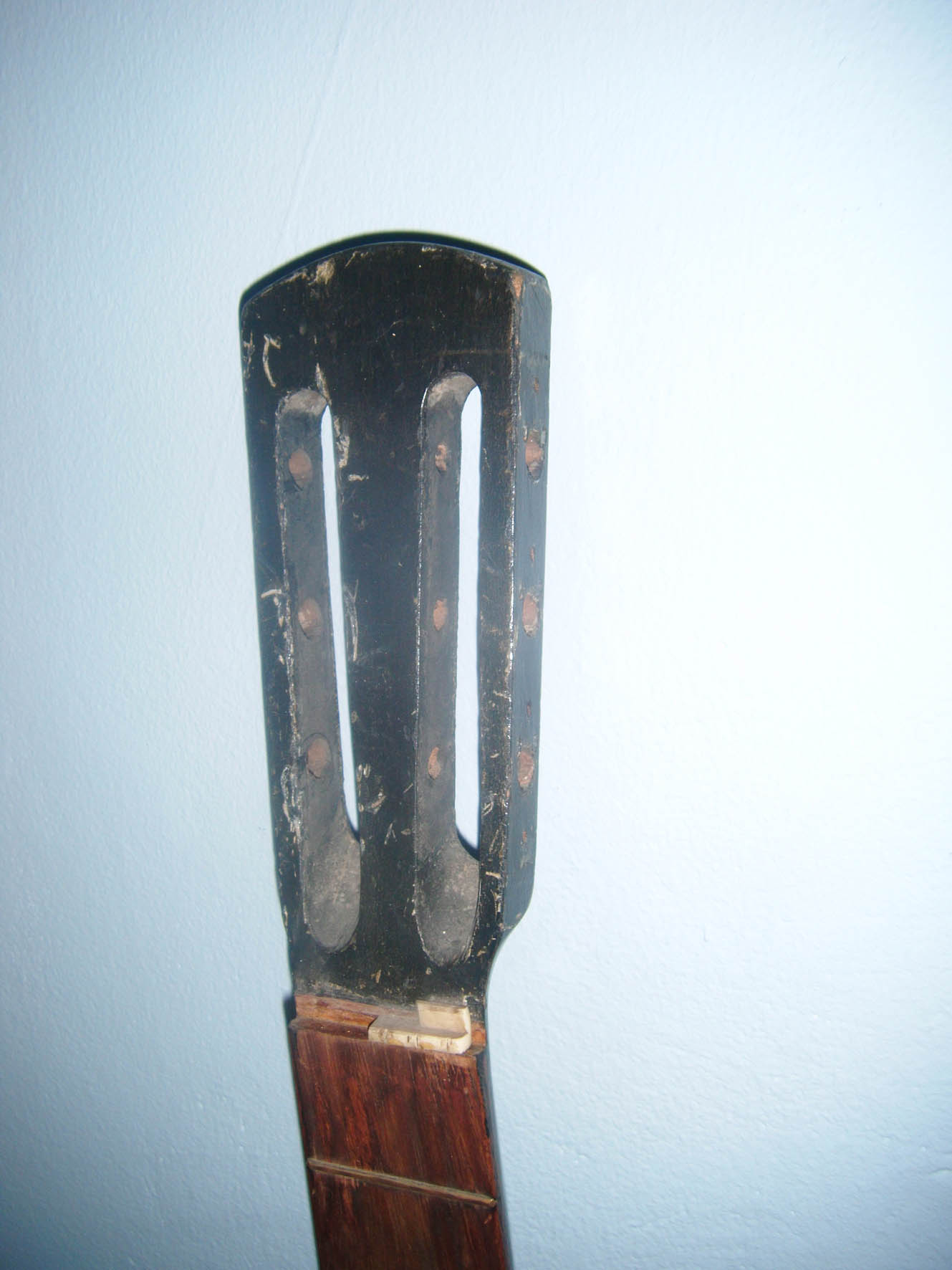

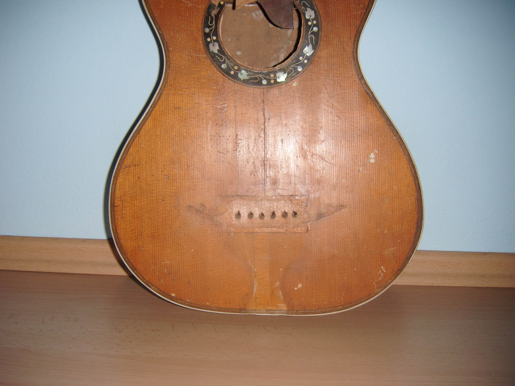

Nie mam pojęcia czy tak lutnikowi wyszło czy jest to zamierzony efekt. Brakuje mostka, jednak wyraęšłny łlad po nim pozwolił mi graficznie odtworzyę jego charakterystyczny kształt. Widaę również że gitara miała póęšłniej dorobiony inny mostek bo jego łlad również się odcisnęł. Dziwię mnie te otwory po kołkach bo ta gitara pierwotnie zbudowana była niemal na pewno pod struny jelitowe (nylonowe). Ta piękna rozeta wokół otworu rezonansowego budzi podejrzenia, że nie jest to jakił tani wyrób dawnego rzemiosła. Moję ambicję jest przywrócię do życia ten uroczy instrumencik. Będę wdzięczny za pomoc w ustaleniu co to za gitara i gdzie szukaę odpowiednika na którym można by się wzorowaę.

Czełę Kacper,
ładna gitara, można ję dogłaskaę i nadaę nowy blask, pewnie dużo roboty, ale przyjemnej.

Myłlę, że jest to włałciwe miejsce na rozmowy o tej gitarze, albowiem autor wętku ma zamiar dokonaę renowacji.
Roboty masz sporo i będziesz musiał przygotowaę plan działania, ale po dokładnej inspekcji od strony wnętrza.( kamera i komp, ew aparat fotograficzny i dobre światło)
Już widaę, że najwygodniej jest zdjęę podstrunnicę i podziałaę z płytę wierzchnię, a jest co robię.
Odspajanie płyty wierzchniej nie ma sensu, bo nie dasz sobie rady - tu odnoszę się też do uwagi popika10, skędinęd słusznej, bo żeby cokolwiek naprawiaę trzeba dobrze poznaę tego budowę i zależnołci pomiędzy elementami składowymi. Inaczej, to ... lepiej nie mówię.
Jest trochę naszych postów n/t różnych napraw, ale dobrze jeszcze jest looknęę na YT.

Dzieł dobry,
Na miejscu Autora tego wętku zarejestrował bym się na znanym portalu prof. Jean Francois Delcampa
http://www.classicalguitardelcamp.com
i tam, jak sądzę, otrzymał bym pomoc w datowaniu i atrybuowaniu tego bardzo ciekawie wyględajęcego instrumentu, tym dla nas ciekawaszego, iż z racji naszej historii mało zachowało się w Polsce gitar w tym wieku/tego rodzaju czyli w typie gitar z okresu romantycznego (?). Sę na forum Delcampa aktywni czołowi lutnicy gitarowi (mowa tylko o gitarach tzw. klasycznych) dzisiejszego łwiata, w tym znawcy dawnych konstrukcji, restauratorzy, także kolekcjonerzy i poważni dealerzy zajmujęcym się gitarami historycznymi, podajęcymi na swoich stronach historie szkół gitarowych jak Zavaleta's podajęca rzetelne opracowania dotyczęce ołrodków lutniczych w Hiszpanii.
http://www.zavaletas-guitarras.com/#classical
Na wspomnianym portalu prof. Delcampa wszyscy pomagamy sobie nawzajem.
Ta gitara w typie gitar z okresu tzw. romantycznego (?)
http://www.earlyromanticguitar.com
nieco przypomina mi konstrukcje (sławnego na równi z Louisem Panormo) francuskiego lutnika Rene Lacote
http://www.earlyromanticguitar.com/erg/lacotepics.htm
http://www.sinier-de-ridder.com/restaur ... e_eng.html
http://www.siccasguitars.com/shop/guita ... cote-1830/
Nieco o podobnych konstrukcjach mamy tu na poczętku tekstu
http://www.thisisclassicalguitar.com/br ... l-guitars/
Na zakołczenie: sądzę iż ten instrument powinien byęĂ odrestaurowany przez dobrego specjalistę w zakresie restauracji gitar "klasycznych".
