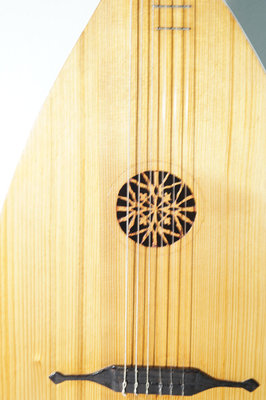

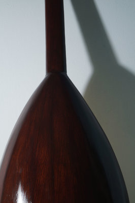

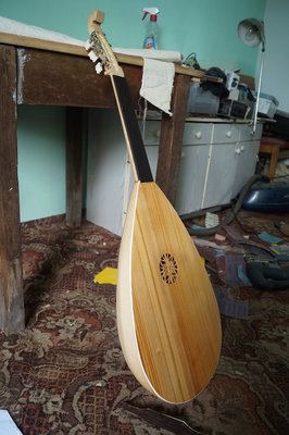

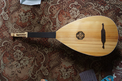

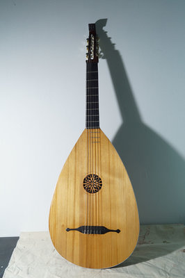

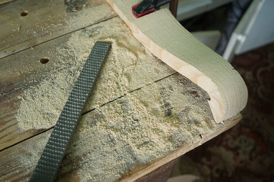

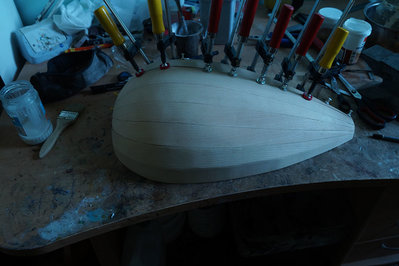

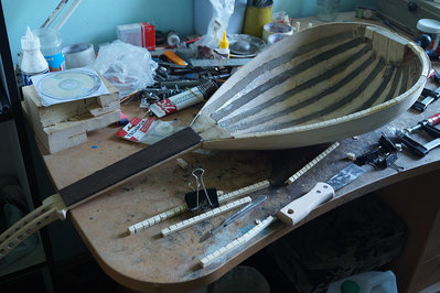

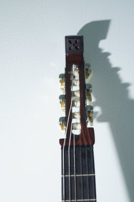

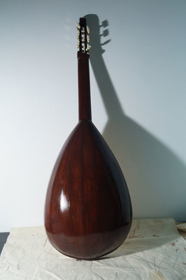

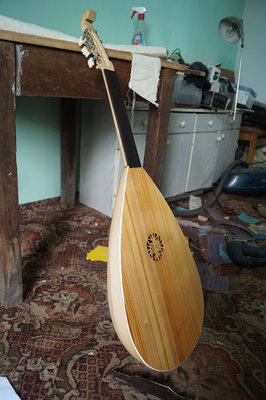

Po roku poszukiwał, ęwiczenia, pracy i dokształcania się, wykonałem mój pierwszy instrument - gitarolutnię. Jestem ciekaw opinii, choę proszę o wyrozumiałołę ze względu na mój mały staż w tym temacie. Plany łcięgnęłem z Anglii, bez wymiarowania i bez kształtów listków tyłu pudła rezonansowego, wszystko wymiarowałem samodzielnie w programach graficznych, a wczełniej wstępnie na wyrzeęšłbionym przez siebie kopycie z gliny, drewna i pianki. Wczełniej wykonałem renowację dwóch instrumentów, które również zamieszczę niebawem na forum. Wiele rzeczy dził zrobiłbym o wiele lepiej i szybciej, ale wtedy nie posiadałem ani doświadczenia, ani narzędzi. Zapraszam do oględania. Pod zdjęciami jest nagranie brzmienia lutni.
Poniżej zdjęcia:

Nie oceniam gry i brzmienia bo na moim laptoku trudno cokolwiek usłyszeę.
Ale miło Cię tu widzieę z takimi pracami.
Włałnie o to chodzi w tym forum żeby pokazywaę instrumenty.
Jełli jak piszesz to pierwszy, to tylko wypada pogratulowaę.
Błędy?? Kto ich nie robi. Błędy to doświadczenie.
Raz jeszcze brawo !!!

tak jeszcze dodam: tył to jesion, przód jak widaę łwierk, a mostek i podstrunnica z wenge

Do następnego instrumentu dobierz drewno na top o ładnej, równej i gęstej gradacji.
Re: replika XIX w. Lutni Niemieckiej
: 2016-09-15, 13:22
autor: Marcin93
no właśnie z tym mam największy problem, nie staę mnie chwilowo żeby uczyę się robię instrumenty na drewnie wysokiej jakołci zamawianym przez internet, więc muszę opieraę budowę na drewnie od lokalnych stolarzy, którzy niestety czasem nie potrafię ani stwierdzię ile dokładnie drewno było sezonowane, nie chcę dawaę wybieraę danych kawałków, a na dodatek sami nie potrafię go dobraę by był idealny do instrumentu. pozostaje opcja szukania drewna w tartaku, ale to i tak spory problem z uwagi na moje wymagania i brak odpowiedniego cięcia drewna tamże.

Do takich testów stolarskie drewno jest ok.
Można z niego wykonaę nawet kilka instrumentów żeby nabraę wprawy.
Na ebayu można kupię łwierka za 20 usd niestety przesyłka zabija.
Ale w Polsce niewiele drożej...
