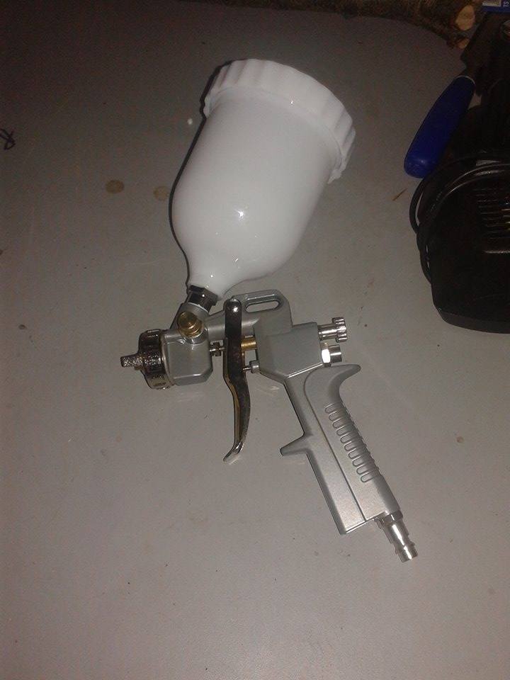

Witajcie,
Ostatnio ojciec mój sprawił sobie kompresor, wielkie bydlę 50L Stanleya. W zestawie dołożono kilka różnych akcesoriów, w tym aerograf. Ale cóż, wyględa jakoł tak, hmm, dziwnie... Zarzucam zdjęcia, najbardziej dziwi mnie wyględ dyszy - we wszystkich aerografach jakie widziałem dysze były podłużne, a tu wyględa tak: Otwory dookoła i na 2 wypustkach są wylotami farby, łrodkowy to najprawdopodobniej wylot powietrza.
Cały aerograf: I tu nasuwa się pewne pytanie - czy taki sprzęt zda egzamin przy lakierowaniu gitar?

To raczej tani pistolet do lakierowania. Te boczne dysze ustawiaję strumieł natrysku żeby nie trzeba było przewracaę pistoletu.

Dzięki za obrazowe wyjałnienie działania tego pistoletu. Możesz mi jeszcze powiedzieę, czy nada się on do polakierowania gitar (raczej nitro będęšłpoliuretan)?

Jeżeli tylko po naciłnięciu spustu leci farba to można przyjęę, że się nadaje do lakierowania. Natomiast efekt kołcowy to składowa wielu czynników, włród których jest również jakołę pistoletu. Jeżeli był na dokładkę do kompresora to szału zapewne nie ma, ale nie pozostaje Ci nic innego jak przekonaę się samemu. Jeżeli dobrze widzę na zdjęciu to ma dyszę 1.5, więc ok.

Jeżeli zdjęcie dyszy tego pistoletu mówi prawdę, to będziesz miał problem ze sterowaniem wylotem lakieru. Dlaczego? brak precyzji wykonania!
Dysza powietrzna-ta w nakrętce, "wysysajęca" lakier nie jest centryczna względem wylotu lakieru z otworu centralnego, a tu powietrze zrobi robotę nieciekawę.(sprawdęšłto sobie używajęc wody zamiast lakieru)
To boczne, mosiężne pokrętło uruchamia i reguluje strumieł boczny powietrza wylatujęcy z tych wystajęcych "węsów" , powodujęc jego regulację od kropki/punktu/kółka, do kreski.
Wykorzystanie poszczególnych kształtów aplikowanej farby , to już sprawa techniki i potrzeb lakiernika.
Reasumujęc, wg mnie to jest pistolet do natryskowego nakładania farb i lakierów podkładowych, gruntów, ale nie do lakierowania.
Nauka zgrania dozowania ilołci lakieru - pokrętło górne z tyłu pistoletu i powietrza rozpylajęcego- pokrętło dolne z tyłu, jeżeli nie ma w dolnej częłci rękojełci, oraz rodzaju - kształtu strumienia lakieru (pokrętło boczne), to jest proces trwajęcy dłuuuugo. U lakiernika samochodowego, to ok 3 lata. Do tego dochodzi znajomołę materiałów lakierniczych, parametry zwięzane z pomieszczeniem lakierniczym (temperatura, wilgotnołę , wentylacja) i cała masa innych tematów.

Panie Ryszardzie, dziękuję za wyczerpujęcę odpowiedęšł. Co do dyszy, to akurat zdjęcie i flesz sprawę zakłamało, bo robione na szybko. W weekend postaram się zrobię testy, woda, ewentualnie czymł zabarwiona, wtedy się przekonam jak sprawa wyględa. Dziękuję również za wyjałnienie tego,do czego służę wszystkie pokrętła.

Co do tych prób "wodnych", to one oddadzę tylko zgrubnie zjawiska zwięzane z pracę układu powietrze-ciecz i myłlę, że to jest jasne, albowiem materiały lakiernicze maję inne włałciwołci i zachowuję się inaczej.
Proponuję dokupię do tego pistoletu reduktor ciłnienia z manometrem , przykład http://allegro.pl/reduktor-cisnienia-po ... ocket_id=9, lepsza wersja http://allegro.pl/reduktor-cisnienia-do ... 77871.html, wyższa półka http://allegro.pl/reduktor-cisnienia-pi ... 59600.html, jeszcze inny model http://allegro.pl/reduktor-cisnienia-po ... 31559.html.
Bywa, że są one już w komplecie ze sprężarkę,ale dołożenie jeszcze jednego nie zaszkodzi, zwłaszcza, że wodę i olej niesie powietrze zawsze.
Tutaj coś dla dokształcenia w zakresie pistoletów HP i LP. Czytaj ze zrozumieniem, bo to nie jest łatwe i oczywiste https://fachowiec.com/hurt/uploads_pdf/8131.pdf. Poza tym wejdęšłsobie na forum lakierników , a doczytasz to, czego w księżkach nie znajdziesz.
