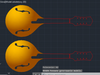

Czełę kolegom,
zaczynam nowy wętek od zera. Tak się zdarzyło, że kolega z Mięsa powiedział - weęšłty mi zrób mandolinę:) Gdyby kolega był zielony to bym go wysłał jak kolega kolegę na Księżyc:) Na moje szczęłcie Szymon gra na mandolinie i wie o nich chyba wszystko:) Więc jestem na etapie tworzenia planów, wymiarowania, kontemplowania kształtu itp. Grzebięc w temacie już widzę, że porzędna mandolina to nie lada wyzwanie konstrukcyjne i estetyczne, nie wspominajęc o precyzji, bez której daleko się nie pojedzie.
Jełli ktoł z kolegów ma w temacie doświadczenie - zapraszam do wętku.
Na poczętek pytanie - czy ma ktoł doświadczenie z gryfem mandoliny bez pręta regulujęcego napięcie szyjki? Zamierzam zrobię gryf zbrojony węglowymi profilami. łęczenie na pióro i wpust z korpusem. Deki wypukłe rzeęšłbione z efami.
Re: Mandolina typu A
Pierwsza wersja (od góry) bluegrassowa maszynka, druga...Iris cebula ....Zrób dwie... coś się wybierze :P

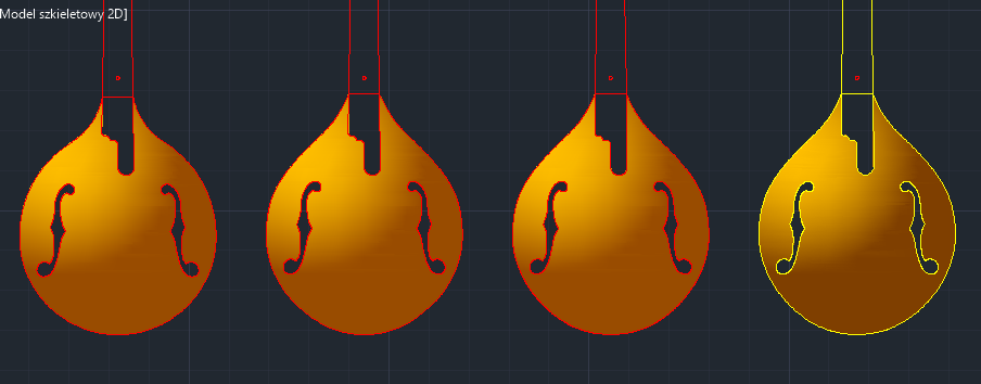

Teraz 4 warianty od Irishów do prawie bluegrassu.
Przejłcie od lewej do prawej geometrycznie polega na tym, że zaczynamy od stałych promieni (plus dwa odwrotne R przy gryfie), potem różnicujemy promienie w dolnej strefie (za mostkiem) tworzęc tzw. łuki koszowe (compound arcs), dalej wygładzamy splainami najpierw częłę przy gryfie, a na koniec całołę. Dwa łrodkowe warianty odrzucamy.
Ale ,że mowa cały czas o mandolinie??zaczynamy od stałych promieni (plus dwa odwrotne R przy gryfie), potem różnicujemy promienie w dolnej strefie (za mostkiem) tworzęc tzw. łuki koszowe (compound arcs), dalej wygładzamy splainami najpierw częłę przy gryfie, a na koniec całołę.
Czy może przepis na sukces Grega Marsdena??
Ja tam o żadnym Gregu Marsdenie mówię nie będę - to nie moje klimaty;)
A przepis - to przepis na przejłcie z jednego kształtu na drugi:)
