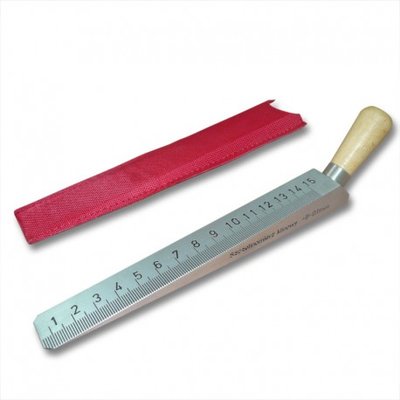

Ludzie którzy zajmuję się dłubaniem w samochodzie zapewne maję szczelinomierze w zestawie narzędzi samochodowych.
Ja nie dłubię, i zastanawiam się jaki szczelinomierz kupię.
W założeniu służyę miałby mi do mierzenia odległołci od struny do podstrunnicy, w różnych miejscach podstrunnicy, w zasadzie w skrzypcach. Od malutkich skrzypek 1/8 do pełnowymiarowych.
Czy sprawdza się szczelinomierz klinowy, o tego rodzaju:
http://gemat.pl/rozne/434-szczelinomier ... 150mm.html
https://www.aliexpress.com/item/stainle ... 26875.html
Czy może (amatorowi doraęšłnie) wystarczy jego tałsza wersja "z cienkiej blachy", jak:
https://www.aliexpress.com/item/Practic ... 35864.html
(załęcznik ostatni)
Czy też lepiej kupię szczelinomierz płytkowy?
(Na razie mam suwmiarkę...)

Moim zdaniem listkowe są praktyczniejsze niż klinowe (o cenie nie wspominajęc). Oprócz typowego zastosowania można ich używaę jako dystansów, podkładek, itp.. a klinowy tylko w jednym punkcie ma zadanę grubołę.

Szczelinomierz płytkowy do pomiarów przy prożku i jeszce coś czym można by mierzyę w innych miejscach np. takie cos https://guitarproject.pl/p/129/17510/pr ... ictwo.html
