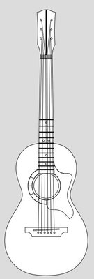

od jakiegoł czasu pracuję nad gitarę akustycznę typu parlor. Będzie to więc raczej mniejsze niż większe pudło do pobrzdękiwania w domowym zaciszu:)
Założenia są następujęce:
menzura: 622.3 mm,
płyta rezonansowa łwierkowa z belkowaniem typu Martin Parlor,
gryf klejony (orzech/palisander/jesion/) z hiszpałskę stopę (klinowy docisk)
zbrojenie przeciwko reologii - 2x pręt węglowy 5 mm,
podstrunnica: cocobolo
plecki sklepione bez belkowania (klon/jawor),
boczki 9/10 cm (klon/jawor),
klucze Grover,
wykończenie spirytusowe/olej dułski,
klej kostny na goręco.
Co z tych założeł zostanie? Oby jak najwięcej, w praniu wyjdzie. Zapraszam do dyskusji, pytał i komentarzy.

Re: Projekt Parlor
To jest właśnie ten as z rękawa;)
płyta zmienna 2-3mm, boczki 2.5 mm. Belki profilowane w celu lekkiego napięcia płyty na X-sie.

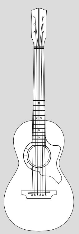

Re: Projekt Parlor
Czy te boczki 2,5 to aby nie za masywne?
Mnie też ta gitara bardziej do bluesa leży niż do klasyki.
Układ progów z rysunku faktycznie fascynujęcy
Z całym szacunkiem smukłołci smukłołciami. Ale częłę rezonansowa powinna mieę trochę wypełnienia. Takie odczucia. Paror mimo że cienki to "kobiecy".

Re: Projekt Parlor
Darek mnie wyręczył - szybki Bill;)
To jest to. To jest gitara do grania bluesa, folku, piosenek:)
Moja technika gry na gitarze z metalowymi strunami to przede wszystkim opuszki i kostka. Może włęczę pazurka nakładanego na kciuka.
To nie jest do kołca tak, że ta gitara nie koresponduje do konstrukcji, o których piszesz. Zapewne jest to kolejne wcielenie gitary salonowej. Rozpowszechnił ję Martin na poczętku ubiegłego wieku. Nacięg metalowych struny przenosi płyta z krzyżowym belkowaniem X-bracing. To całkowicie zapożyczam od Martina
Piotrze - boczki nie są za masywne. W procesie szlifowania zgubię pewnie ze dwie dziesiętki:)

Re: Projekt Parlor
Darku - Chcę zrobię zmienny. ok 9.5-16 cali.
Tu jest schemat belkowania, po prostu Martin.
Jacku - w to, o czym Ty z kolei piszesz - ja muszę się wdrożyę. Nie mam pojęcia czy i jak można graę na tego typu gitarze utwory z nurtu muzyki hiszpałskiej/klasycznej. Ale tu będzie ciekawy przykład gry flamenco na podobnej w gabarytach gitarze (aczkolwiek o innej konstrukcji - przystosowanej do flamenco):
