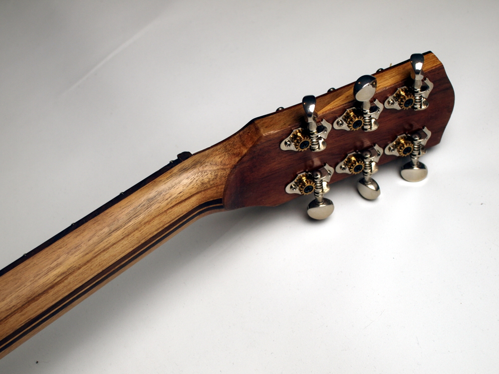

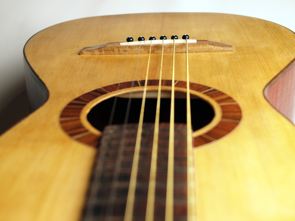

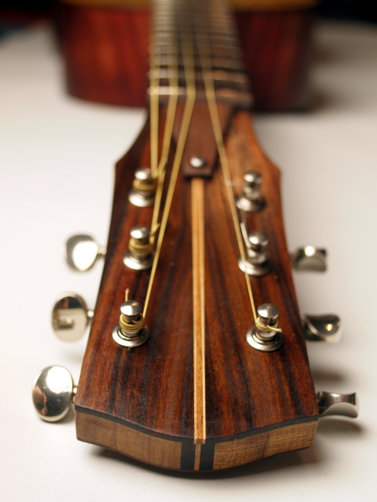

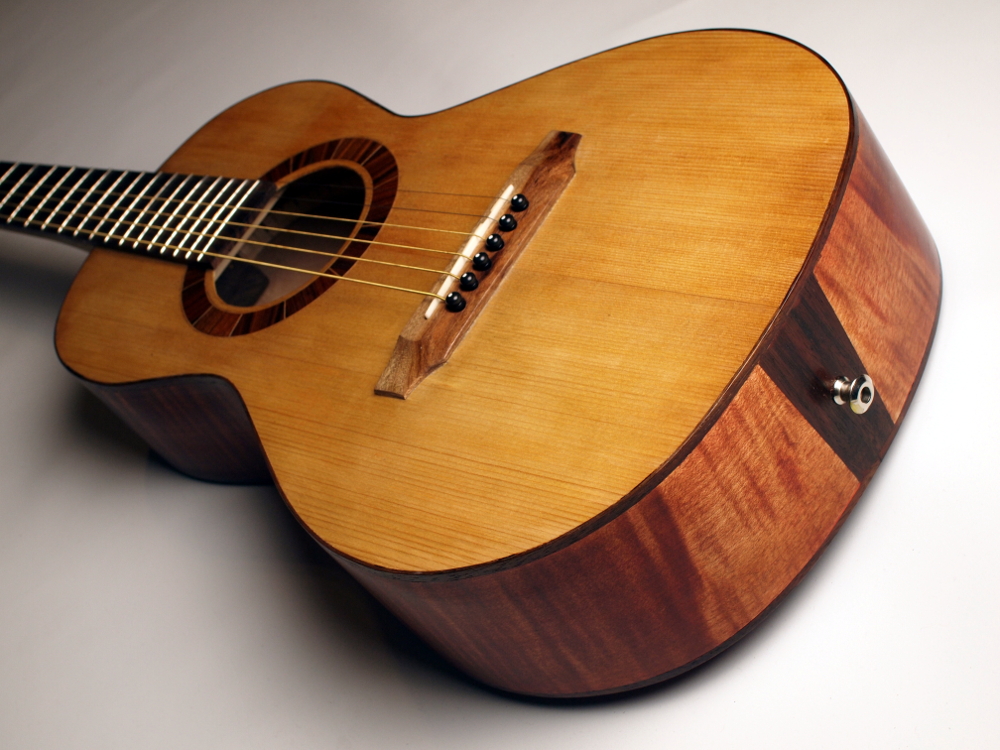

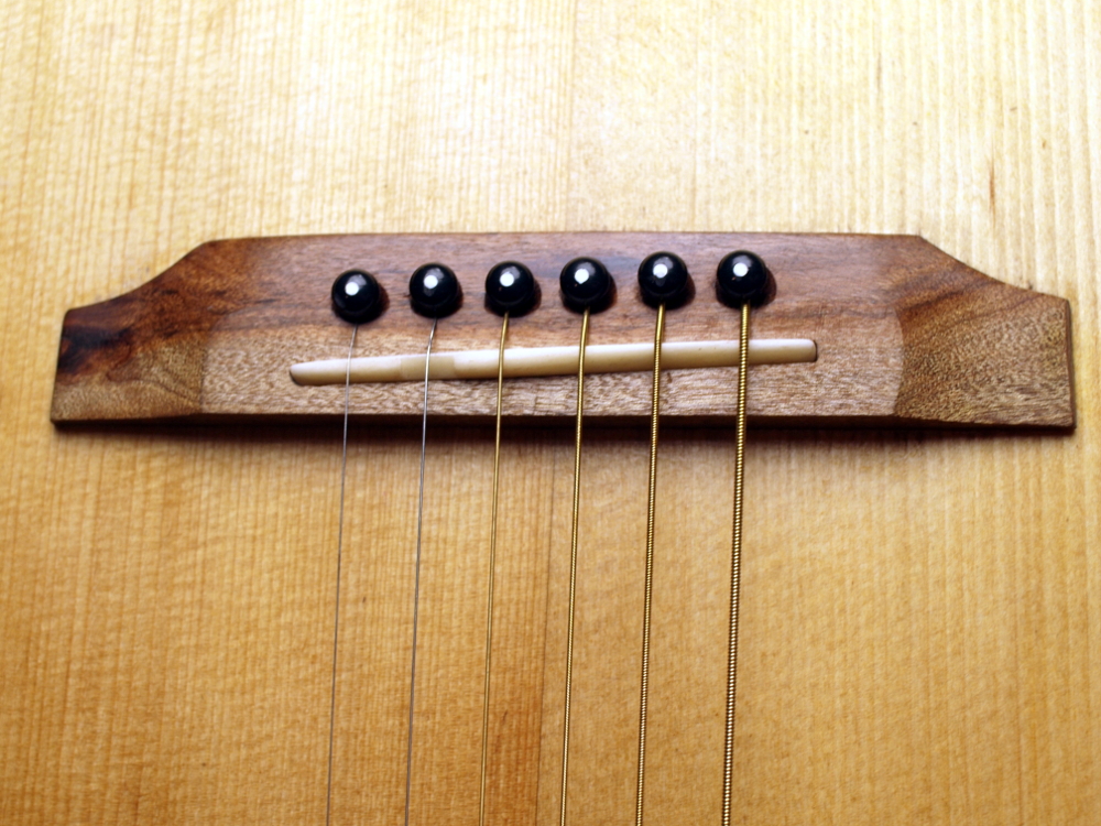

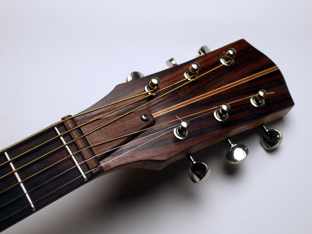

Przyszedł finał prac nad parlorem:)
Dziękuję wszystkim kolegom z forum za wsparcie, rady, długie dyskusje i wszelkę pomoc.

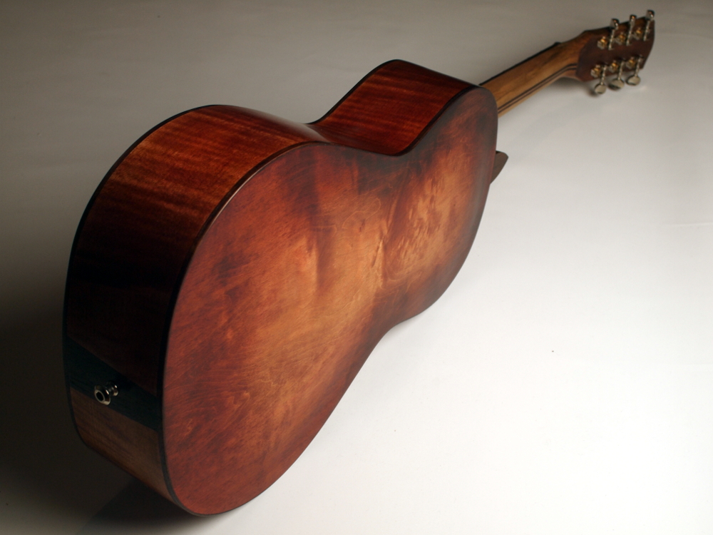

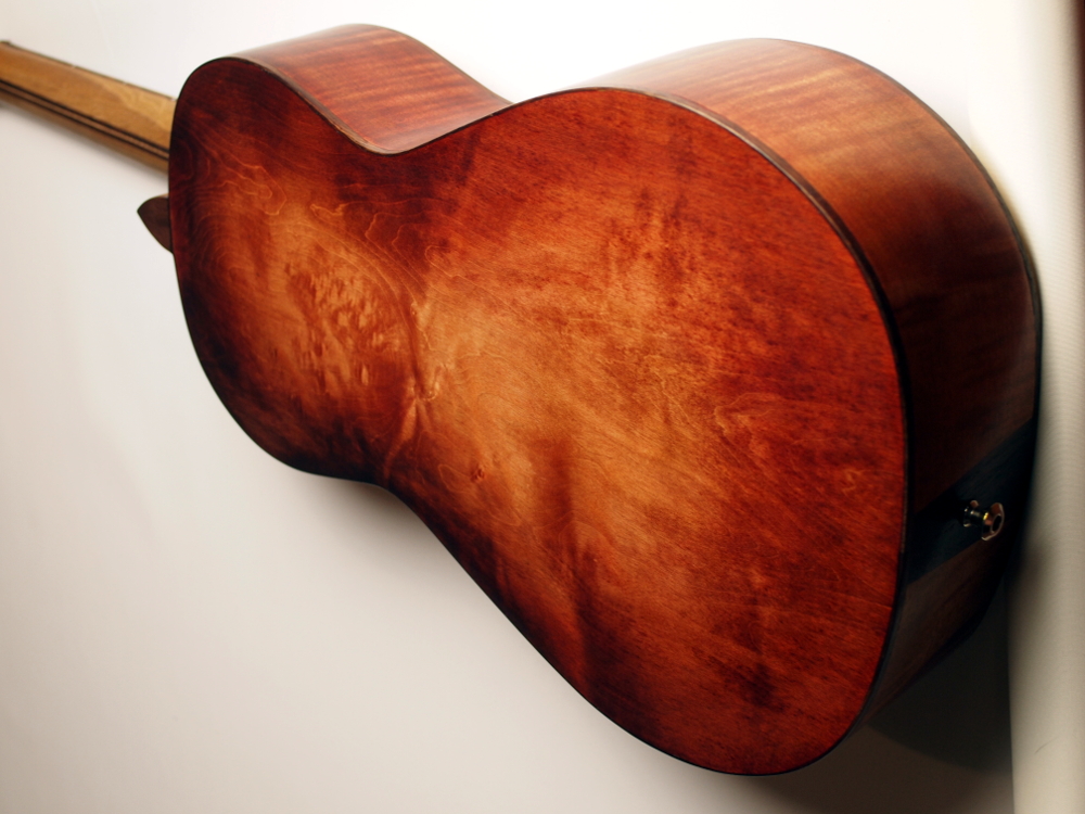

Gitara miała graę, a nie wyględaę i to mi się udało:) Brzmi pełnę gębę, ma bas, jest głołna, słychaę drewno. Walczyłem z płytami, żeby nie stłumię brzmienia, tył jest rzeęšłbiony bez żeber, top cienki (2.0-2.5 mm). Lakier spirytusowy cieniutki, reszta w oleju dułskim, delikatne warstewki.
Gitara stroi perfekcyjnie, dałem na laser nacięę łlady, piłka weszła w rowek i dokołczyła sloty. Gryf do najciełszych nie należy ale i ja nie mam najmniejszej łapki, jak dla mnie jest wygodny. Wrzucam kilka zdjęę do obejrzenia. Błędów nie uniknęłem, ale każdy zapamiętam na przyszłołę:)
Trochę szczegółów:
Model parlor wzorowany na Martinie.
Menzura 24'', wejłcie w pudło na 12-ym progu.
Boczki zmiennej wysokołci z klonu jaworu 2.5 mm.
Plecki jaworowe rzeęšłbione, sklepione, bez żeber, grubołę 2.0-2.5 mm.
Belki łwierkowe - skallopowane, płytka pod mostem wzmocniona padoukiem.
Top łwierkowy, rozeta z palisandru i klonu.
Podstrunnica cocobolo, zmienny radius 9/12'', marker boczny, olejek cytrynowy.
Ożyłkowanie z orzecha azjatyckiego.
Gryf z orzecha i palisandru/jesionu, stopa z palisandru z bielę. W środku dwa pręty węglowe i truss-rod.
Blok tylny z jesionu.
Wykończenie olej dułski i lakier spirytusowy.
Most - ovangkol, kołę.

Tego wykołczenia się bałem 😀
Ale bardzo to fajnie się przedstawia.
Plamistołci nie udało sie uniknaę ale to chyba wynik wcierania bejc. Co kto lubi.
Generalnie bardzo ładna rzecz. I najważniejsze gra jak trzeba. Próbki jakieł będę?
Re: parlor
Dzięki, z próbkami to jest tak, że trzeba to zrobię dobrze. Może uda mi się namówię jakiegoł kumpla co to umie zagraę i jeszcze ma możliwołę porzędnej rejestracji dęšłwięku. Spróbuję, ale niech się rozegra. Plamistołę miała byę;)
