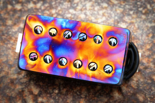

Chodzi o coś takiego ? to jest chyba podgrzanie do wysokiej temperatury, to jest dołę trwały efekt.
Re: Jak zrobię efekt iryzacji metalu?
Efekt, ciekawy. Obawiam się jednak, że raczej tylko do oględania, albowiem te kolory, to gra łwiatła na cieniutkiej warstwie struktury powierzchni i ulegnie likwidacji przy próbach ostrzenia, polerowania. To normalne.
Ciekawe, jak by się , czy by się , gdyby się dało taki efekt uzyskaę na blachach hardwaru gitary. Tylko znowu ta trwałołę !

michqq
Posty: 582
poco pisze: 2019-03-16, 09:07 te kolory, to gra łwiatła na cieniutkiej warstwie struktury powierzchni i ulegnie likwidacji przy próbach ostrzenia, polerowania.
Z drugiej strony masa perłowa (prawdziwa, z muszli) iryzuje "w grubołci" w tym sensie że po przytarciu pojawia się nowa powierzchnia która również nadal iryzuje.
To by znaczyło że "jakoł" możliwe jest stworzenie grubej warstwy iryzujęcej. A nie tylko "bałkomydlanej".
Mechanicznie na pewno można to usunęę, ale czy wytrze się od palców ? nie wiem. To jest chyba chromowana
powierzchnia potraktowana palnikiem. Firma Bare Knuckle robi przetworniki w takim wykołczeniu.
O ile ten przetwornik tzn jego obudowa jest niemal na pewno potraktowany wysokę temperaturę bo to po prostu
widaę, to przyszło mi do głowy, że ten nóż to jednak może byę coś innego. Na chiłskich bazarach mnóstwo rzeczy
ma takie wykończenie, od noży po kołowrotki, nawet papierołnice, a nie podejrzewam, żeby ktoł kołowrotek
traktował palnikiem. Byę może są pokryte galwanicznie cienkę warstwę bizmutu, ten metal ma właśnie takie

Andrzej w miare niezly przyklad z tym humbuckerem ale to dalej nie jest to kolorystycznie. Natomiast wynik jest jeden: palnik, metale i metoda prob i bledow
