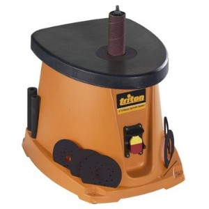

ps. Odi - myślałem o łożysku, ale na razie mi się nie chce w to bawić. Być może trzeba by zrobić/dopasować nowe trzpienie, bo oryginalne mają za mało gwintu. Szczerze mówiąc to wolałbym coś takiego jak Ridgid oscilating spindle sander. Połączenie oscylującej szlifierki trzpieniowej ze szlifierką taśmową. Niestety sprowadzenie z us mało się opłaca, poza tym pracuje chyba tylko na 110V. A to dodatkowy koszt. Ewentualnie tego typu szlifierkę trzpieniową, też oscylacyjna.
