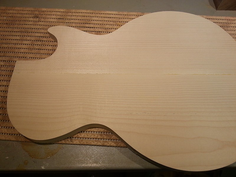

Nie jest z jednej deski. A ma to jakieś znaczenie skoro lakier będzie kryjący?
W żadnym wypadku, aż szkoda dawać go pod kryjący :-)
Ja bardzo lubię taki równy materiał :oops:

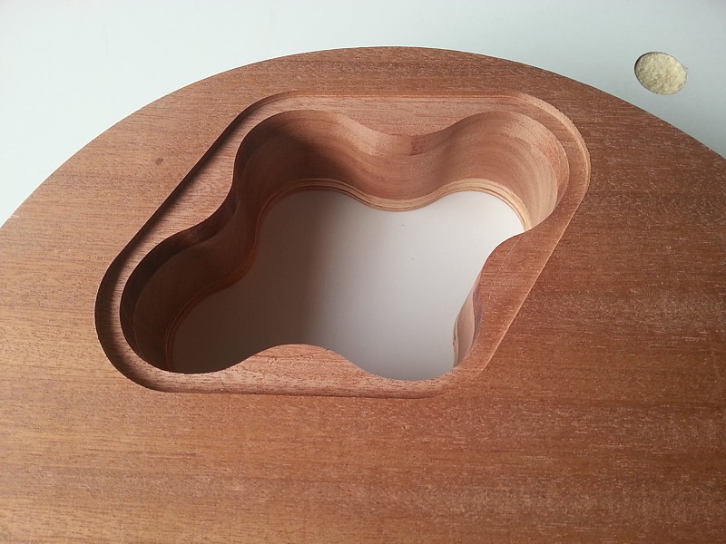

pierwsza dzisiejsza czynność - korpus zgrubnie wycięty na taśmówce
korpus po frezowaniu
żeby było mniej frezowania
Deseczki na top ładnie się skleiły
Zgrubne wycinanie na pasmówce
Doszlifowanie
Top wykrojony
Pasuje idealnie :-)

Sapeli okazał się stosunkowo lekki i korpus po frezowaniu waży 2,3 kg
Pytanie: czy w tej sytuacji odchudzać go czy zostawić ?

Ja bym odchudził, chociaż z tego co wiem to '52 nie miały weight-reliefu. Jak przyjdzie klonowy top to gitara dojdzie do 4kg :lol: . W moim lesiu też się zastanawiałem i zrobiłem modern reliefa i cieszę się z tego niezmiernie ;-), bo chociaż mam zdrowe plecy i jestem stosunkowo silny, to nie chcę żeby gitara sprawiała wrażenie jakoś strasznie ciężkiej.
Post autor: Zenek_Spawacz » 2014-08-02, 13:47
Ja byl drewna nie wybieral. Po co ? Jezeli nie jest za ciezka nie ma takiej potrzeby.

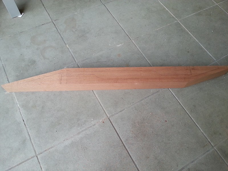

Zaczynam gryf
Belka mahoniu. Wyjdą z niej dwa gryfy
Kształt odrysowany i wycinam na taśmówce

Post autor: Stiopa » 2014-08-02, 15:51
Z tego co widzę to gryf z litego kawałka będzie. W sumie też tak zrobiłem, ale mam pewne obawy, że to rozwiązanie jest mniej wytrzymałe niż klejone, ze względu na ułożenie włókien.
Post autor: popik10 » 2014-08-02, 16:17
Daj doklejki bo strzeli

Nie strzeli

Nie strzeli
Strzeli i to w najmniej odpowiednim momencie, oprze o ścianę lekko stuknie, a nie daj Boże upadnie, będzie miał założone grube sznurki i kłopot gotowy.
Mało to uwalonych główek z takim układem słojów??
Ale kto bogatemu zabroni?? - ja by co ;-)
