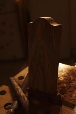

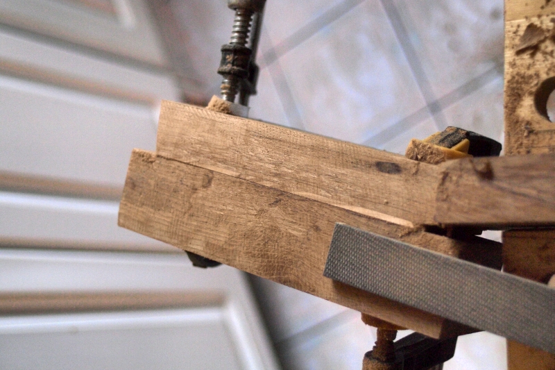

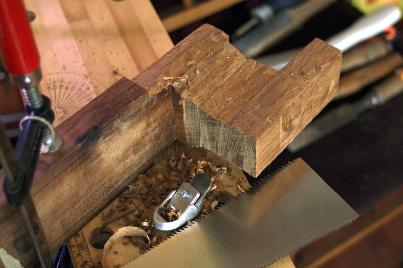

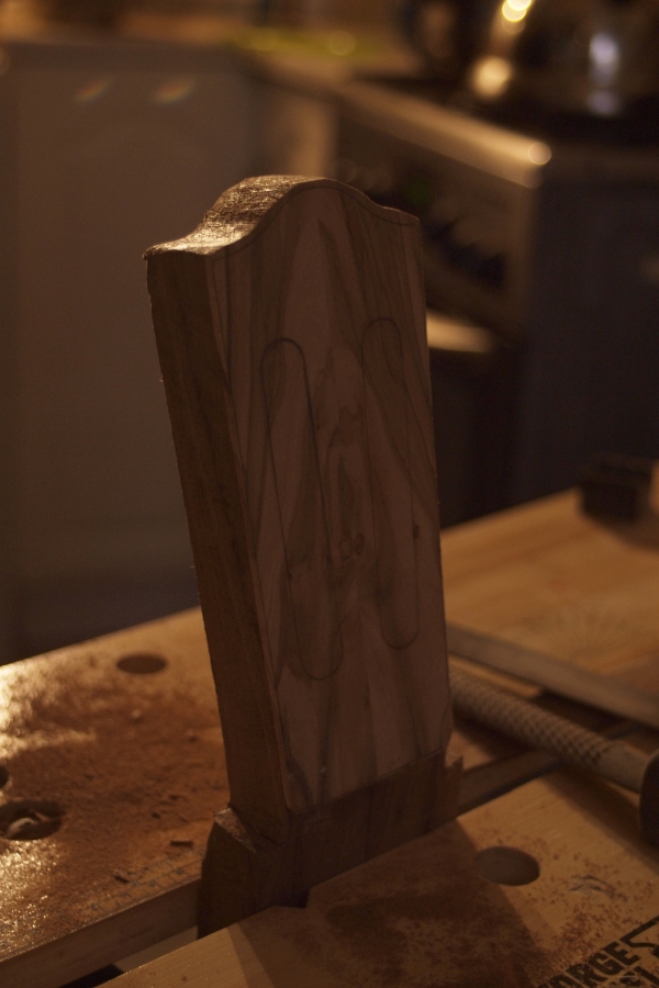

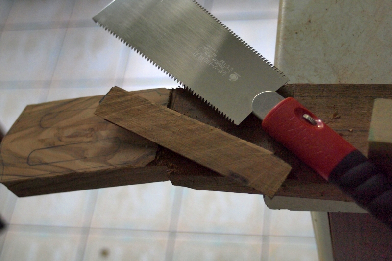

Pomalutku i do przodu. Tu każdy element jest mi znajomy, a jakby całkiem inny:) Robię powoli, nie spieszę się, jak na razie ręczne narzędzia wystarczają, bez pośpiechu byle. Zastanawiam się cały czas nad pozieomem dokładności..niby mówi się, że mamy robić jak najdokładniej, ale w pewnym momencie trzeba się zatrzymać. Owszem frezarka i szlifierka potrafią wyprowadzić geometrię (CNC) na drewno, ale co z ręką? Ostatnio dużo oglądam zdjęć skrzypiec i ich większych braci i widzę, ręczną robotę, a to znaczy, że jest jakiś próg dokładności, akceptowalny i zauważalny. Czy to po to, żeby nie stracić ducha rzemiosła i sztuki (kiedyś to było mocno splecione)? Ja rozumiem, że gitary elektryczne są dziś perfekcyjne, deski jak granitowe blaty, wszystko równiusieńko, a lakier jakby szkło. A smyczki zostały przy swoim trochę surowym wyglądzie, ale za to jest w tym jakieś magiczne piękno. Zebrało mi się na filozofowanie, ale tak sobie myślałem jak dziś płówkę pilnikiem skrobałem.

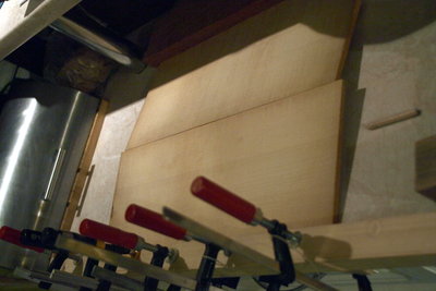

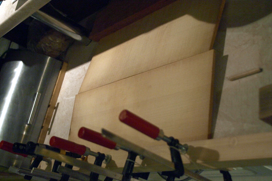

Piotrek(popik10) - tym razem skleiłem płytę wierzchnią tak jak mi poradziłeś i podrzuciłeś pomysł - sprawdził się idealnie, najlepiej sklejone dwie deski w życiu:) Dzięki.
ps.:Z tyłu glówki zostawiłem sobie 5mm na odcięcie, bo pilnik zawsze szarpie w kierunku posuwu.

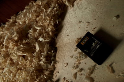

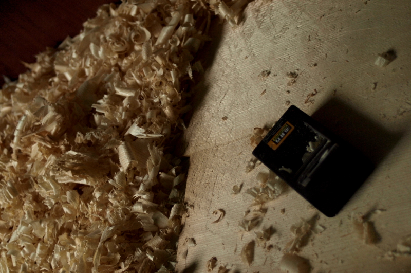

Gryf się obrabia, a teraz trochę trzeba postrugać płytę wierzchnią. Strugiem zjechałem do ok 3mm. Dojadę do 1.5mm ale już nie strugiem a cykliną i papierem ściernym. Płyta dzwoni głośno.

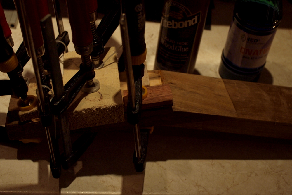

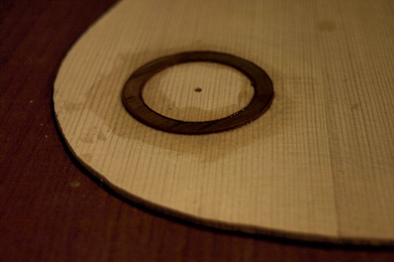

Właśnie wkleiłem orzechową rozetkę, już wiem, że żeby się nie namęczyć, trzeba mieć dobre frezy do zarysów płaskich, no na przyszłość będę wiedział;)
