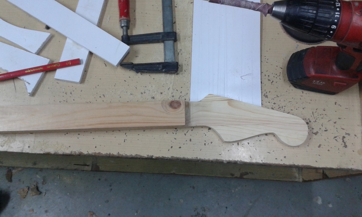

Przejdę do rzeczy: mam pewien problem wynikający z braku pomysłu, jak wykonać pewną czynność. Jestem w trakcie budowy gitary z pudełka (tzw. Cigar Box Guitar, raczej każdy widział. kto nie - odsyłam na YouTube, gdzie piękno takiego grania można obczaić...). I - jako że mam na niej zamiar grać głównie Slidem - nie będzie w niej metalowych progów. Lecz nie wiem też jak się zabrać za "znaczniki progów"... Standardowych metalowych progów nie chcę (nie tyle z lenistwa, co bardziej z kwestii wygody - będzie to sprzęt przeznaczony TYLKO do grania slidem). Jednak chcę, aby na powierzchni podstrunnicy były widoczne linie w miejscach, gdzie progi być powinny
Wiadomo - celem ułatwienia sobie gry.
Nie chcę jednak zaznaczać ich w żaden nietrwały sposób. Namalowanie/narysowanie/nałożenie jakiegokolwiek lakieru itd. ODPADA. Nawet jeśli miejsca te nie będą narażone na obcieranie - nie chcę tak nietrwałych metod. Myślałem o czymś w kierunku zastosowania "materiału w podstrunnicy" zeszlifowanego równo z jej powierzchnią. W jednej z książek o Lap Steelach widziałem, jak w rowki na progi autor wklejał cieniutkie listewki z drewna, po czym obcinał nadmiar i szlifował go równo z powierzchnią podstrunnicy.
I dosłownie coś takiego chcę zastosować, ale mam głupi/trudny kłopot - czego do tego użyć? Jak w domowych warunkach uzyskać dużą ilość cienkich kawałków drewna, równych co do wielkości itd.?
Myślałem tu o patyczkach do lodów, jednakże drewno na gryf jest u mnie jasne - nie będzie więc kontrastu...
Trzebaby je malować - najlepiej tak, aby farba przesiąkła do ich wnętrza, bo po szlifie nadal muszą być czarne/ciemne. Ma to sens?
Czy są może jakieś inne metody?
Założę się, że są, ale w chwilowym mroku - nic nie przychodzi mi do głowy
Proszę uprzejmie o pomoc
Generalnie mam już wstępnie wycięty gryf (na załączonych zdjęciach widać). Jeden kawałek, kantówka z castoramy, styl fenderowski z obniżoną (nie odchyloną) główką. Bez trussroda, bo po wielu rozważaniach, jak i rozmowach z bardziej doświadczonymi budowniczymi okazało się, że nie ma takiej potrzeby
Gitara będzie trzy- (no może max cztero-) strunowa, więc nie ma obaw o gryf i jego naprężenie. Dodatkowo - nie ma tu takiego nacisku na precyzję ani akcję strun - jej wysokość do gry slidem i tak musi być większa niż standardowo. Poza tym wszystkim - nie jest to wyścigówka do szatańskiej muzyki i gryf sam w sobie będzie dość gruby, a przez to - mocny
Czyli pręt jest tu zbędny.

Z TEGO chcesz zrobić ten gryf? Jakoś nie bardzo podoba mi się to drewno... Zwłaszcza te gigantyczne sęki, poza tym z sosny się nie robi gryfów.
A wracając do tematu, to natnij podstrunnicę i w szczeliny zamiast progów wstaw jakiś ciemny fornir, albo nawet i zabejcowany klonowy.
Re: Wykonanie progów, a tak właściwie: atrapy progów - JAK?
Fornir (0,6mm) lub obłóg (1,5mm). Do kupienia różne egzotyczne gatunki, ciemne, nie wymagające barwienia. Szukaj na allegro albo po składach tarcicy.blazej pisze: I dosłownie coś takiego chcę zastosować, ale mam głupi/trudny kłopot - czego do tego użyć? Jak w domowych warunkach uzyskać dużą ilość cienkich kawałków drewna, równych co do wielkości itd.?

Właśnie takich pojęć mi brakowało! Dziękuję Wam Panowie
Tak szybko uzyskałem pomoc, że morda sama się cieszy :P
Dziękuję!
Stiopa - nie mam wielkich wymagań co do gryfu - pomijając to, aby spełniał podstawowe swoje zadanie. Gitara powstaje w duchu Cigarboxowym, więc ten materiał nadaje się akurat
Choć fakt jest faktem, że do poważniejszego projektu nie powinien nikt iść moimi śladami w kwestii wyboru deski
Dziękuję!
