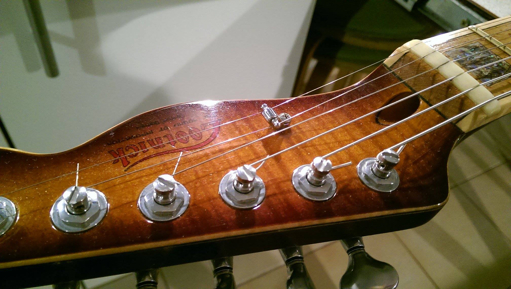

A to jakiś konkurs był? :D I to napisał ktoś, kto nie lubi odstępstw od oryginału, baaardzo mnie to cieszy :)

Andrzej pisze:To faktycznie niedrogo skoro kalkomania z przesyłką kosztuje tyle samo , albo drożej tym bardziej że można taki napis czymś wypełnić , ale już sama forma dodaje sznytu.
Problem zaczyna się w przypadku główek z płaszczyzną pod kątem do gryfu, przynajmniej w laserach które do tej pory widziałem. Powierzchnia grawerowana powinna być jak najbardziej prostopadła do promienia lasera, gotowy gryf np. do LP ciężko by było wcisnąć do maszyny.

Jak masz główki pod kątem to robisz nakładke ozdobną na główke i na niej wycinasz ;) W przeciwnym wypadku inne znane sposoby ;)

Oczywiście, choć na laserze do którego miałem dostęp dało by się zrobić nawet na posklejanej w całość gitarze - wystarczył by śrubokręt i kawałek taśmy klejącej do zablokowania czujników :-)
Bardziej chodziło mi o przedstawienie ograniczeń niż zabijanie inwencji twórczej ;-)

Siodełko się komponuje dobrze i pieknie w nim struny leża. Co do docisków to taka sama sprawa jak ze śrubami - to samo zamówienie, które nie doszło. Teraz już są i sie dobrze gra :) Wcześniej dawałem gumkę na główkę :)

Piniu. Następnym razem, jak będziesz musiał łączyć paski czegokolwiek, to łącz na ukos. Np. 45*. Im mniejszy kat, tym mniej widoczne. Każdą pionową kreskę będzie widać i trudno ją zaszpachlować/zamaskować , w razie potrzeby.
Przy drewnie jest dodatkowa trudność z uwagi na słoje (rysunek drewna).

Zasięgałem w tej sprawie rady i poradzono mi właśnie pionowo na styk. Z tym,ze ten styk faktycznie mógłby być mniej widoczny.
A poza tym miałem jeszcze napisać,że lakier kładziony pędzlem tak więc jak ktoś jeszcze ma wątpliwości czy tak się da to jak widać się da :)
