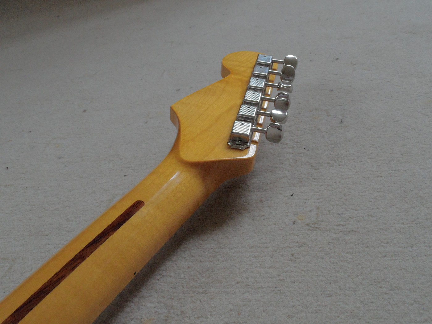

Chciałbym zaprezentować nową zrobioną przeze mnie gitarę.
To replika słynnego czarnego strata Davida Gilmoura.
Wykonanie:
Korpus - olcha dwuczęsciowa
Gryf - jednoczęściowy klon flat sawn z prętem vintage regulowanym od strony korpusu
Progi 2.3mm
Siodełko kość naturalna
Klucze Gotoh
String tree - fender
Mostek - Fender
Wajha - krótka typu "Gilmour"
Gniazdo jack - fender
Pickupy:
neck - fender
midle - fender
bridge - Seymour Duncan
Przełącznik 5 pozycyjny - fender + Dodatkowo zamontowany malutki przełącznik "Gilmoura"
Zaczepy paska - chiny
Lakier:
Korpus - poliuretan czarny wysoki połysk
Gryf - poliuretan w kolorze vintage
Poniżej zdjęcia gotowej gitary zapraszam!
PS Nagram dziś jakąś próbkę i wrzucę do oceny brzmienia.

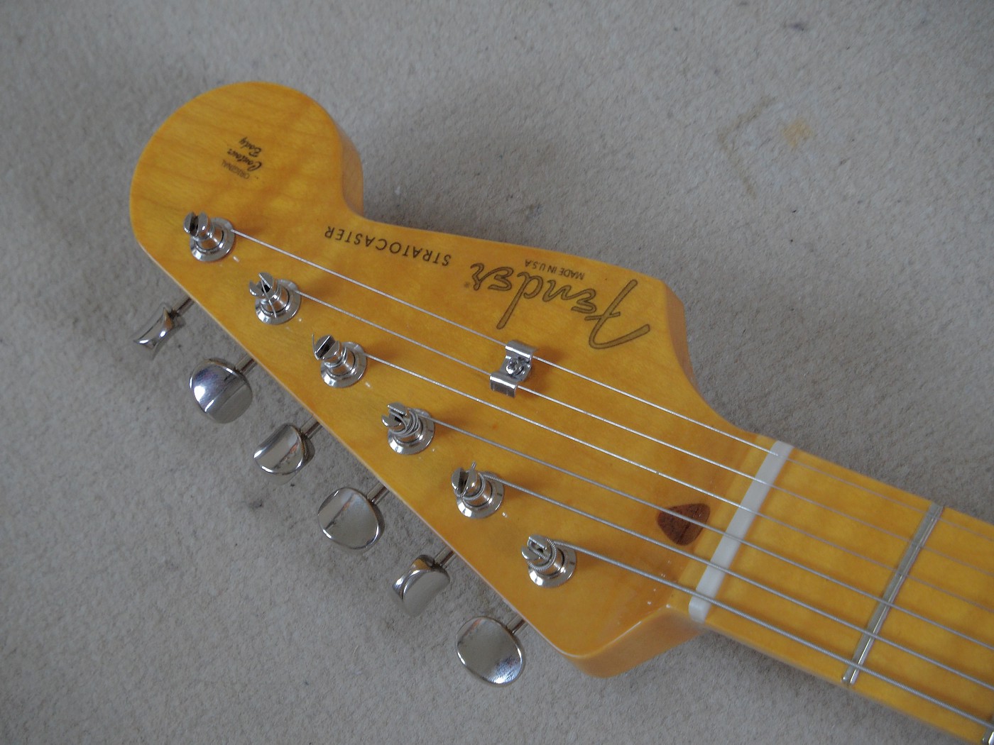

Dave jest jednym z gigantow brzmienia gitarowego , nie dziwie sie Kibicowi , ze wzial na warsztat to wioslo. Jednym z moich celow (niestety ograniczonych czasem) jest zrobienie idealnych kopii znanych instrumentow i umieszczenie ich w mojej prywatnej kolekcji.. Wedlug mnie szkoda , ze nie dolozyles znaczka Fendera na glowce. Oczywiscie nie chodzi o oszustwo , chodzi o jak najwierniejsze skopiowanie oryginalu. Szkoda , ze nie ma fotorelacji z budowy. No i chetnie bym , sie dowiedzial co robi ten switch "Gilmoura". Gratulacje.
Dziękuję za opinie (również te krytyczne )
Zenek: mam podobnie Posiadanie sławnych gitar jeszcze sławniejszych muzyków było moją główną motywacją aby zająć się lutnictwem. Oczywiście można pójść na łatwiznę i kupić gotową oryginalną (lub jej kopie) ale to są i koszta wysokie (taki Gilmour kostuje ok. 2500USD) i traci się frajdę zrobienia czegoś samemu. Myślę, że to nie ostatnia gitara z tej serii (choć nie zdradzę teraz konkretnych planów).
Co do pickguardu: jest taki jaki u Gilmoura czyli czarny jednowarstwowy i raczej nie sprawia wrażenia tandetnego (IMO)
Co do loga. Wahałem się długo czy umieścić logo "Fendera" (bo na swoje jestem jeszcze za krótki) ale ostatecznie się nie zdecydowałem. Opinie kolegów jednak przeważyły i szybciutko je umieściłem (na zewnątrz). Póki co niech będzie z logiem.
Poniżej dwie fotki już logiem.

Sprawa jest dość prosta. Ten przełącznik działa jedynie w położeniu "Bridge" przełącznika pickupów i jego włączenie powoduje, że jednocześnie grają przystawiki "neck" i "bridge" (czego nie ma w żadnym Fenderze)Zenek_Spawacz pisze:No i chetnie bym , sie dowiedzial co robi ten switch "Gilmoura". Gratulacje.
Uzyskane brzmienie jest wypadkową ale na moje ucho wychodzi bardziej "neck" niż "bridge".
Nie miałem uwag co do koloru, raczej użytego materiału który po prostu miejscami odstaje co widać na zdjęciu.Co do pickguardu: jest taki jaki u Gilmoura czyli czarny jednowarstwowy i raczej nie sprawia wrażenia tandetnego (IMO)
W miejscu cuteway'a wygląda jak by odstawał, ale jak wspomniałem, może to kwestia zdjęcia.
I broń Boże nie jest to krytyka, większość wykorzystuje gotowce w tej kwestii, choć w sumie to łatwe do wykonania.
Piękny instrument. Mam nadzieję, że równie dobrze gra jak wygląda.
Jednak logo i napisy na główce budzą mieszane uczucia, czy aby nie zostało coś naruszone...
Mam wątpliwości, czy przetworniki: środkowy a w szczególności gryfowy, mają właściwy rozmiar – skrajne magnesy wyraźnie nie trafiają w struny (zdaje się, że są to „52”, a czy nie powinny być „50”).
Jakoś wcześniej nie zauważyłem w gitarze Gilmoura przełącznika zwierającego przetwornik mostkowy z gryfowym.
W każdym razie bardzo gratuluję wykonania. Jest super.

No, teraz tego 'fendera' będzie można sprzedać jako Fenderakibic pisze:Poniżej dwie fotki już logiem.
Teraz poważniej - wcale nie musisz wstydzić się swoich wyrobów więc sygnowanie instrumentów własnym logiem jest jak najbardziej wskazane, nawet jeśli robisz kopię to nie musi, a nawet nie powinna być oznaczona cudzym logosem. Zresztą ciekawe co by się działo gdybym skopiował jakąś gitarę np. Zenka, oznakował jego logosem i pochwalił się na forum jakie fajne wiosło zrobiłem...
