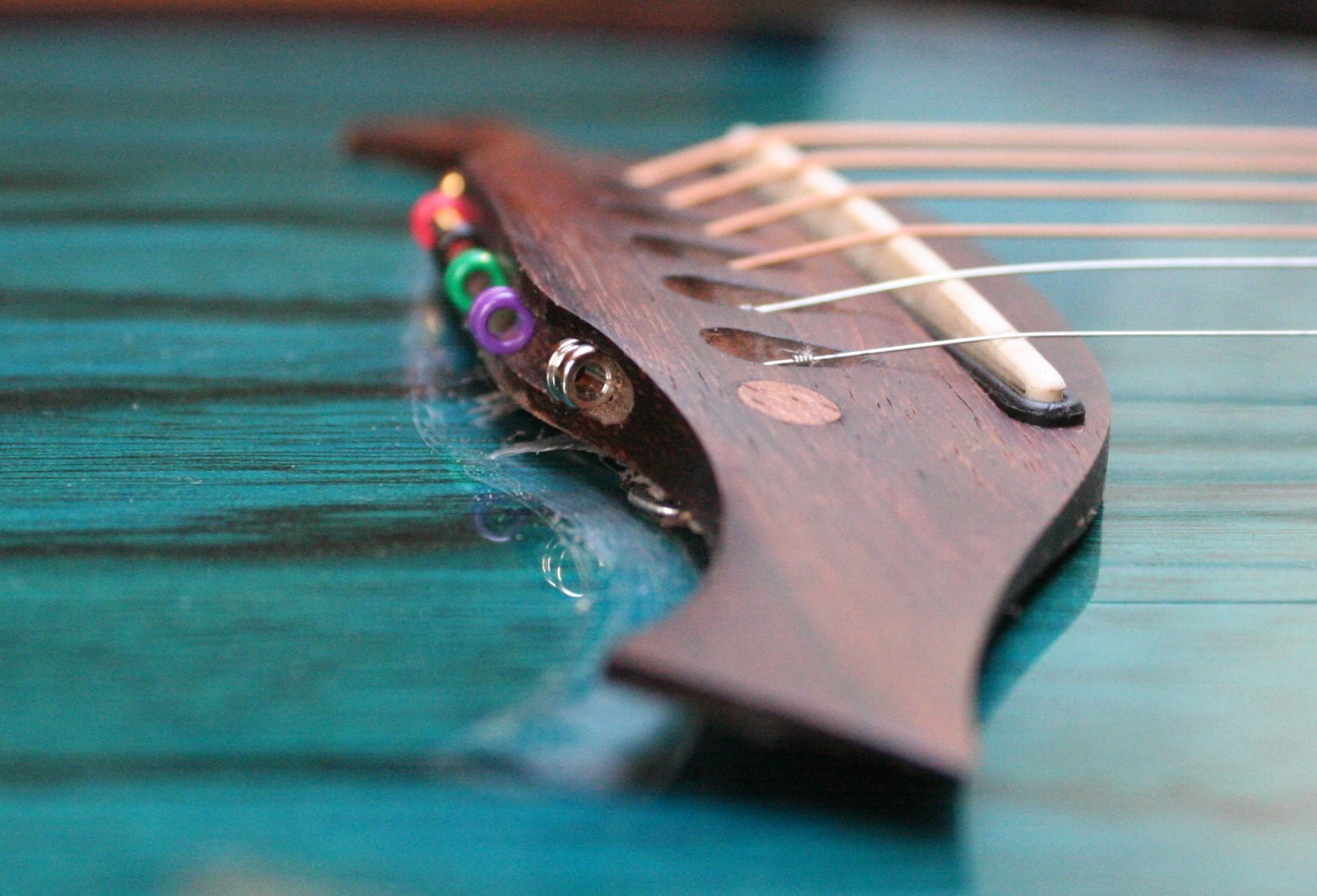

Koledzy jest taka sprawa jak na załączonym zdjęciu.
Wstyd się przyznać, ale robiłem z miesiąc temu ten mostek mojemu koledze, bo się odklejał i teraz wyszła znowu "kupa".
Mostek będę musiał zrobić od zera to już pewne, ale teraz moje pytanie, na co go przykleić do polakierowanego korpusu?
Teraz stosowałem klej, który teoretycznie klei też szkło i inne "trudno czepne" powierzchnie. Mostek jest dodatkowo przykręcany przez 2 śrubki. Teraz prawdopodobnie wyrwały spód mostka, bo uprzednio musiałem go nieco przeszlifować, żeby dopasować do powierzchni płyty.
Post autor: popik10 » 2014-01-02, 14:35
!!!! NIE KLEI SIĘ DO LAKIEROWANEJ PŁYTY!!!!
A jak ktoś tak robi to prosi się o kłopoty.
Ten most w zasadzie nawet nie do końca spełnia swoje zadanie.
A jak robi to tak fabryka to to znaczy, że idzie na ilość nie na jakość. W tej sytuacji (lakier na płycie) ten most w zasadzie trzymał się na wkrętach.
Tu sposób naprawy link >
A po wpisaniu "repairing the lifted guitar bridge" na YT masz wiele filmików i różne przypadki.

Post autor: tomasszz » 2014-01-02, 15:36
Dzięki popik10. Widzisz, jak zobaczyłem, że to klejone było przez fabrykę, to uznałem, że tak też musi być. Ehh jakie kwiatki można znaleźć :/
Swoją drogą, jak to robiłem, to mi pogłowie chodziła wizja lakieru odrywanego od płyty razem z mostkiem.

Post autor: wojtek » 2014-01-02, 18:16
Zdejmij mostek oczyść z lakieru i przyklej tak jak sie należy .To że fabryka tak zrobiła to nie znaczy ,że to jest dobrze .Można przedziwne kwiatki w gitarach znaleźć :)

Post autor: Makowy » 2014-01-02, 19:35
Nie mówię, że nie masz robić nowego mostka, bo nie widziałem starego, ale co znaczy, że "nie pociągnie"?
Co do kleju - titebond original, albo hide glue w zupełności wystarczą. Przy założeniu, że powierzchnie będą oczyszczone, spasowane i odpowiednio dociśnięte podczas klejenia. A jeśli nie doczyścisz, nie spasujesz, to możesz sobie nawet spawać - efekt widziałeś.

Post autor: Piniu » 2014-01-02, 21:55
tomasszz pisze:Teraz stosowałem klej, który teoretycznie klei też szkło i inne "trudno czepne" powierzchnie
tomasszz pisze:I zastanwiam się nad wklejeniem na epoxi,
Ręce opadają.... czytaj co makowy pisze a dobrze na tym wyjdziesz.

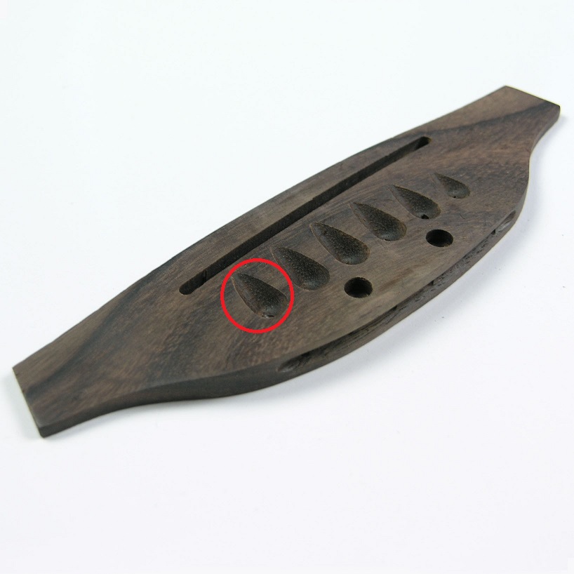

Post autor: tomasszz » 2014-01-13, 22:46
Kolega dostarczył wiosło i przygotowuje nowy mostek, tylko teraz mam mały problem :P nie wiem jak wyprofilować wgłębienia takie jak zaznaczone na zdjęciu :P
Będę bardzo wdzięczny za podpowiedź :)
Post autor: popik10 » 2014-01-14, 08:10
Ma kolega cnc to niech zapnie mały frez kulowy, zapnie kawałek odpadu przetestuje i frezować
Ja to w sumie nie wiem po co robisz nowy most, stary z tego co wiem połamany nie jest
Zdjąć lakier pod mostem, wyrównać i przykleić. Całą powierzchnią będzie trzymał i będzie dobrze. Wojtek zresztą o tym pisał.

Post autor: tomasszz » 2014-01-14, 10:18
Z przyczyn technicznych cnc chwilowo unieruchomione ;P A nowy most dlatego, że w starym zdjąłem ciut za dużo materiału i jest trochę za cienki.

Post autor: skiper01 » 2014-01-14, 10:33
tomasszz pisze:Kolega dostarczył wiosło i przygotowuje nowy mostek, tylko teraz mam mały problem :P nie wiem jak wyprofilować wgłębienia takie jak zaznaczone na zdjęciu :P
Takie frezowanie mozesz zrobic np. wjazd frezem kulowym w punkt startowy poczym prosta linia pod kontem np.45 stopni do wyjscia lub wpisac Z startowe i Z koncowe ale to zalezy na czym programujesz

Post autor: tomasszz » 2014-01-14, 11:02
Przez najbliższe 2-3 tygodnie programuję za pomocą super urządzenia, ręczna frezarka Tomasza :D No nic coś pokombinuję ;) ale dzięki za podpowiedź już coś mi w głowie iskrzy :P
