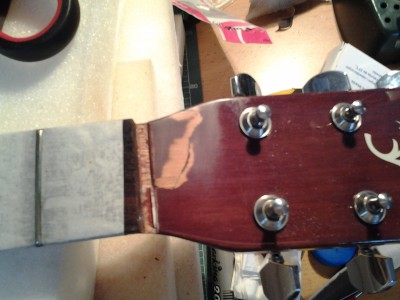

Koledzy mam mały problem. Ogarniałem koledze Akustyka Yamahy, ale ktoś wcześniej wkleił siodełko na epoksyd -_-' i to solidnie zalał. Pomimo, że nacinałem krawędź przy drewnie, przy odbijaniu siodełka został wyszczypany spory kawałek. Wkleił się dość przyzwoicie, ubytek jest minimalny. Ale po przeszlifowaniu powstałej "ostrej" krawędzi na łączeniu zrobiło się takie coś jak na zdjęciu. Widać też resztki siodełka:/ Z moich obserwacji wynika, że gitara została pomalowana najpierw bezbarwnym lakierem, a potem poszedł barwiący. Co radzicie z tym zrobić, żeby przywrócić jednolity kolor całości?
Chciałbym oczywiście uniknąć malowania całej główki
Mam bejcę mahoniową, ale nie zastosuję jej przecież na lakierowaną powierzchnię
Malowanie główki

Malowania nie unikniesz, jeśli chcesz, żeby to dobrze wyglądało. Najlepiej byłoby przeszlifować całe czoło główki, zabarwić transparentnym kolorem jak reszta gryfu i liznąć bezbarwnym. Chyba, że logo jest tylko namalowane a nie wstawione, wtedy algbo pożegnać się z nim, albo tylko lekko zmatowić całość, żeby nie ruszyć koloru, a na ubytku zrobić przejście w ciemniejszy kolor (nawet czarny).

poco, że to na epoksyd było wklejone zorientowałem się jak już szkoda się stała o działaniu temperatury wiem, bo na epoksydach bardzo dużo z tatą pracowałem i wiem jak to ustrojstwo podejść Niespodzianka polega na tym, że duża ilość kleju związała od spodu siodełka i stamtąd zaczęło się rozwarstwianie drewna.
Makowy, logo jest namalowane na samym wierzchu :P Mam ploter to mogę szablon loga sobie zrobić, tylko miałem nadzieję, że jakoś uda mi się mniej roboty w to wsadzić. No nic jutro jadę do znajomego pokaże co i jak i niech decyduje, czy pozwoli mi to naprawić, czy mam nie dotykać
Pewnie się skończy na szlifowaniu i ponownym malowaniu Dzięki za rady
