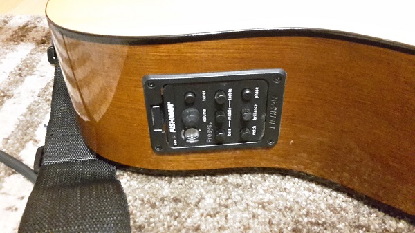

Dzień dobry,
Potrzebuję rady w sprawie mojej gitarki...
Ogólnie, bardzo jestem z niej zadowolony, dobrze gra i stroi.
Ostatnio wpadłem na pomysł nabycia elektroniki Fishman Presley +, którą następnie zamontowałem w akustyku Yamaha F310P.
Piezo jest umieszczone pod strunnikiem. Z uwagi na różnicę grubości - zeszlifowałem go o jakieś 2,3 mm, aby wysokość strun była prawidłowa.
Po zmontowaniu wszystkiego odpaliłem instrument na piecyku -> po wnikliwej regulacji pokrętłami, gra całkiem przyzwoicie.
Może placebo, ale w związku z modyfikacją strunnika, mam wrażenie, że gitara ma "podwyższony bass" - sama w sobie, z wyłączoną elektroniką...
Pytanie główne:
- czy jest sens wymienić w tej gitarze siodełko oraz podstrunnik (obecnie plastikowe) na z kości lub tusq ? Czy faktycznie będzie zmiana?
Jak już pisałem, ogólnie jest OK - ale jak już wsadziłem elektronikę, to w sumie mogę dołożyć jeszcze 200 zł.
Z drugiej strony zastanawiam się nad sprzedażą obecnej gitary i kupienie nowego akustyka z płyty litej tak do 1000 zł
Proszę o rady.

Re: Yamaha F310 - Fishman presley + modyfikacja
310-tki fajne gitary. Wymiana strunnika i siodełka na kość lub tusq na pewno trochę by jakość sound-u polepszyła. Gitara stała by się dźwięczniejsza, wybrzmiewałaby nieco dłużej. Na pytanie czy mógł się bas poprawić przez wsadzenie elektroniki - nie odpowiem , bo nie wiem.
Dzięki za szybka odpowiedź.
Z tym basem, to nie jest tak, że wyszło na plus... Gitara stała się nieco "miększa" - "głucha" ? - takie mam wrażenie.
Mam ofertę na wymianę elementów na kościane za 220 zł - czy to dobra cena ?
Sam już nie wiem, czy pchać w 310 kasę, czy coś kupić - ale mogę wydać do 1000 zł...
Jak stała się głucha to znaczy,ze niedokładnie spasowałeś piezzo z mostkiem i strunnikiem. Tam musi wszystko idealnie do siebie przylegać.
Cena dobra jeżeli i siodełko i strunnik z kości i montaż wszystkiego. I pewnie dobrze ci spasują.
Właśnie nie jestem tego spasowania pewny - oddam do lutnika niech mi wymienią od razu na kość, spasują, pogram jeszcze z rok, uzbieram kasę i kupie coś z litej.
No chyba, że sam w warunkach domowych dam redę to wymienić ? same części 60zł
Kość u rzeźnika parę zł i trochę pracy
Strunnik to jeszcze mmożesz sobie spasować ale siodełko bez pilników specjalnych nieGabrielll pisze:No chyba, że sam w warunkach domowych dam redę to wymienić ? same części 60zł
