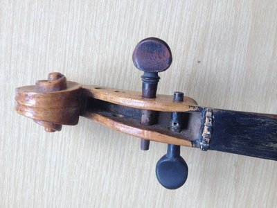

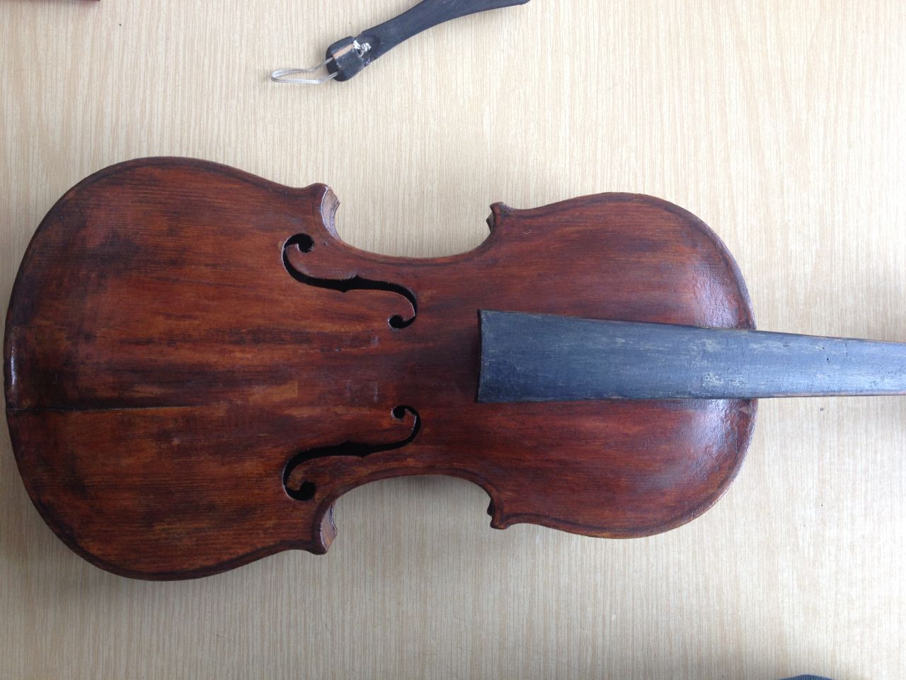

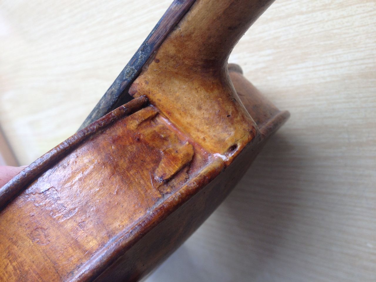

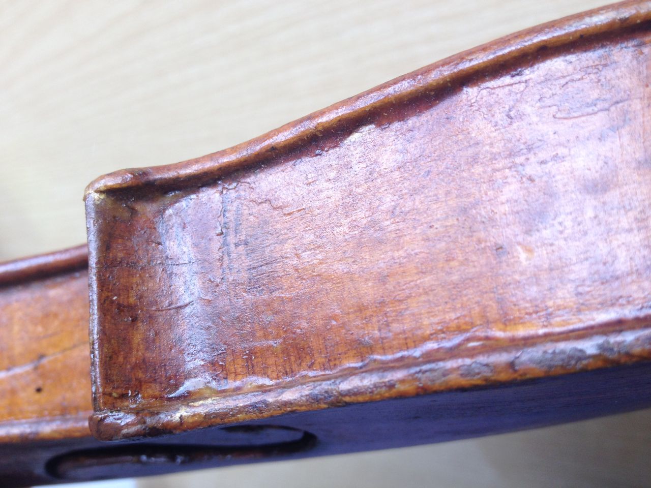

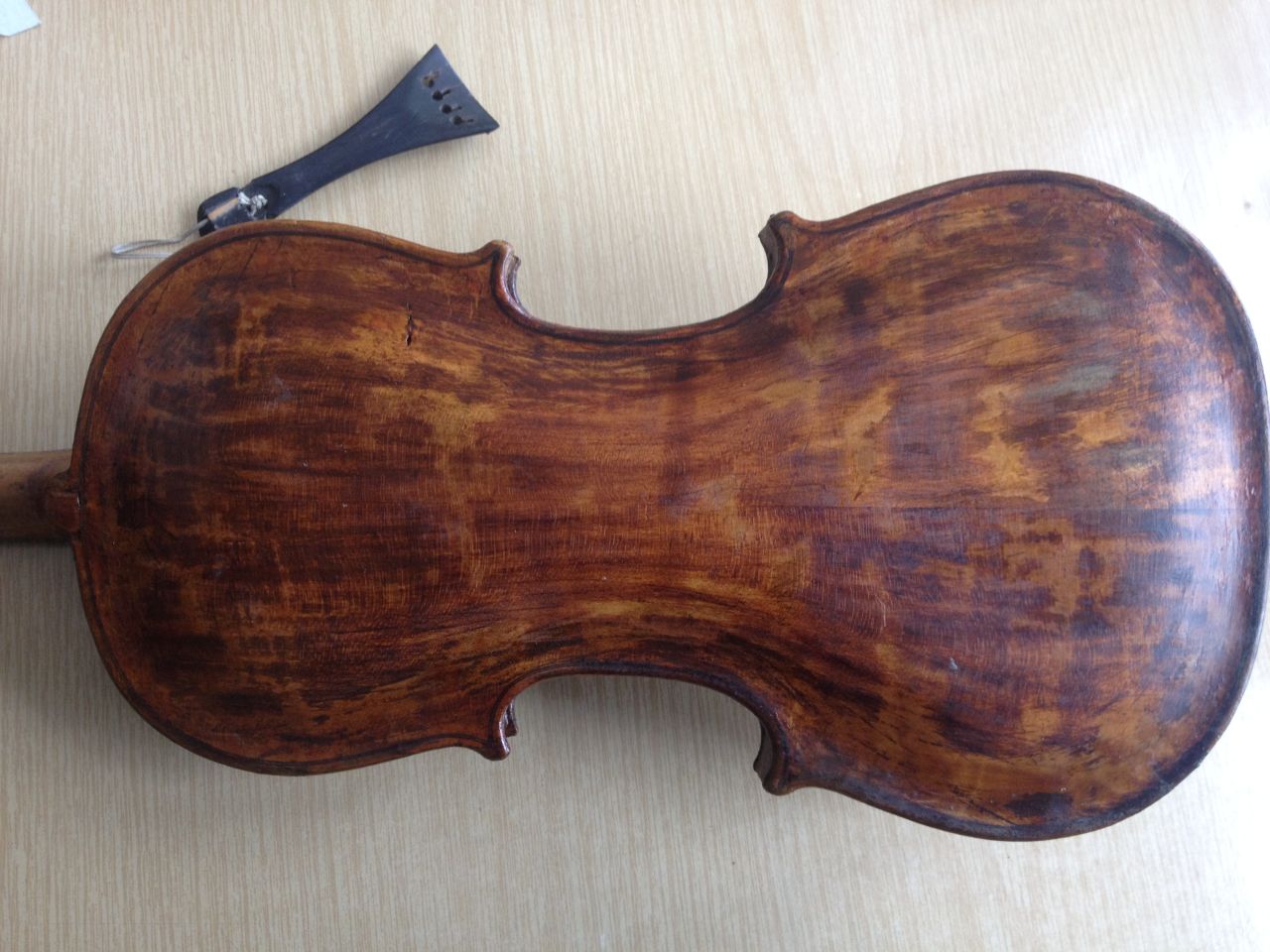

ostatnio wpadł mi w ręce taki oto instrument. Podobno wykonany około 1900 roku, raczej przez "ludowego rzemieślnika", niż lutnika. Pewności co do warsztatu nie mam ale to surowe wykonanie o czymś mówi... Mam pytania odnośnie kolejnych działań by przywrócić skrzypce do życia.
Po pierwsze lakier. Rozumiem, że zabieg np. Remosolem będzie konieczny? Jest tu kilka warstw lakieru, jakieś skrobania, szlifowania...
Po drugie czy po ewentualnym zdjęciu lakieru należy poddać drewno jakimś zabiegom mechanicznym typu szlifowanie widocznych rys? Skrzypce są niesłychanie lekkie - dużo lżejsze niż inne nowe, które posiadam do gry. Stąd pytanie czy zbieranie materiału nie doprowadzi do osłabienia, uszkodzenia skrzypiec i zmiany dźwięku jaki pierwotnie miały.

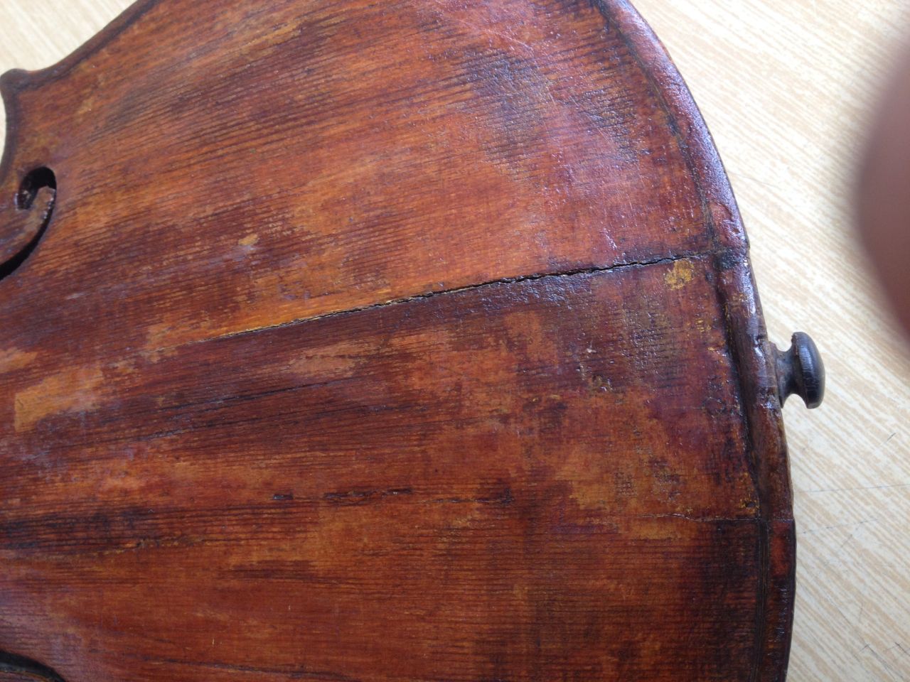

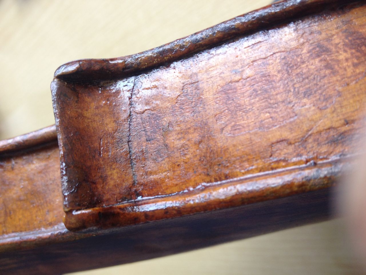

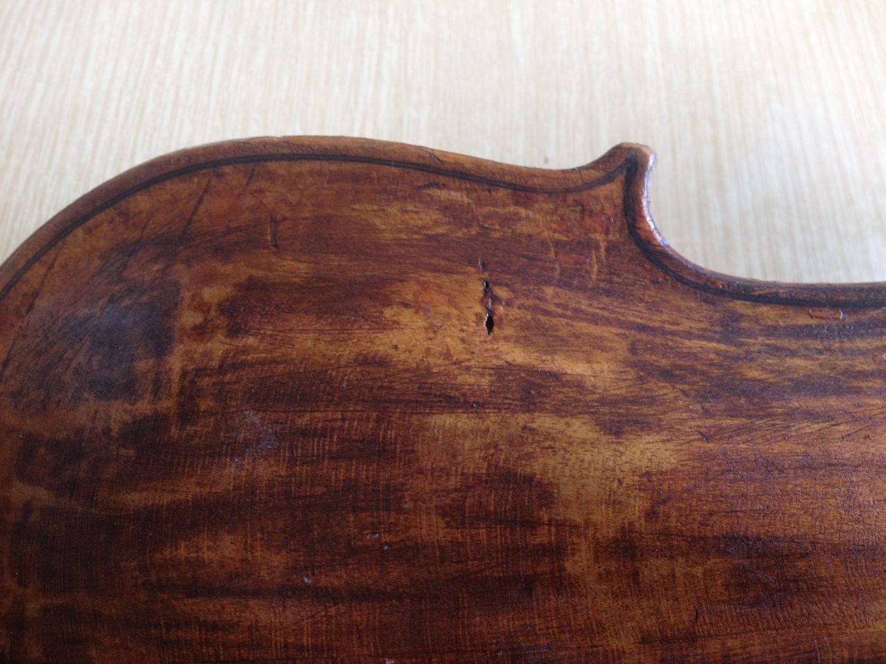

Po trzecie to pęknięcie płyty wierzchniej - czy kleić? Czy może uzupełnić ubytek? Pęknięcie nie jest na wylot. Co z pozostałymi defektami drewna widocznymi na zdjęciach?

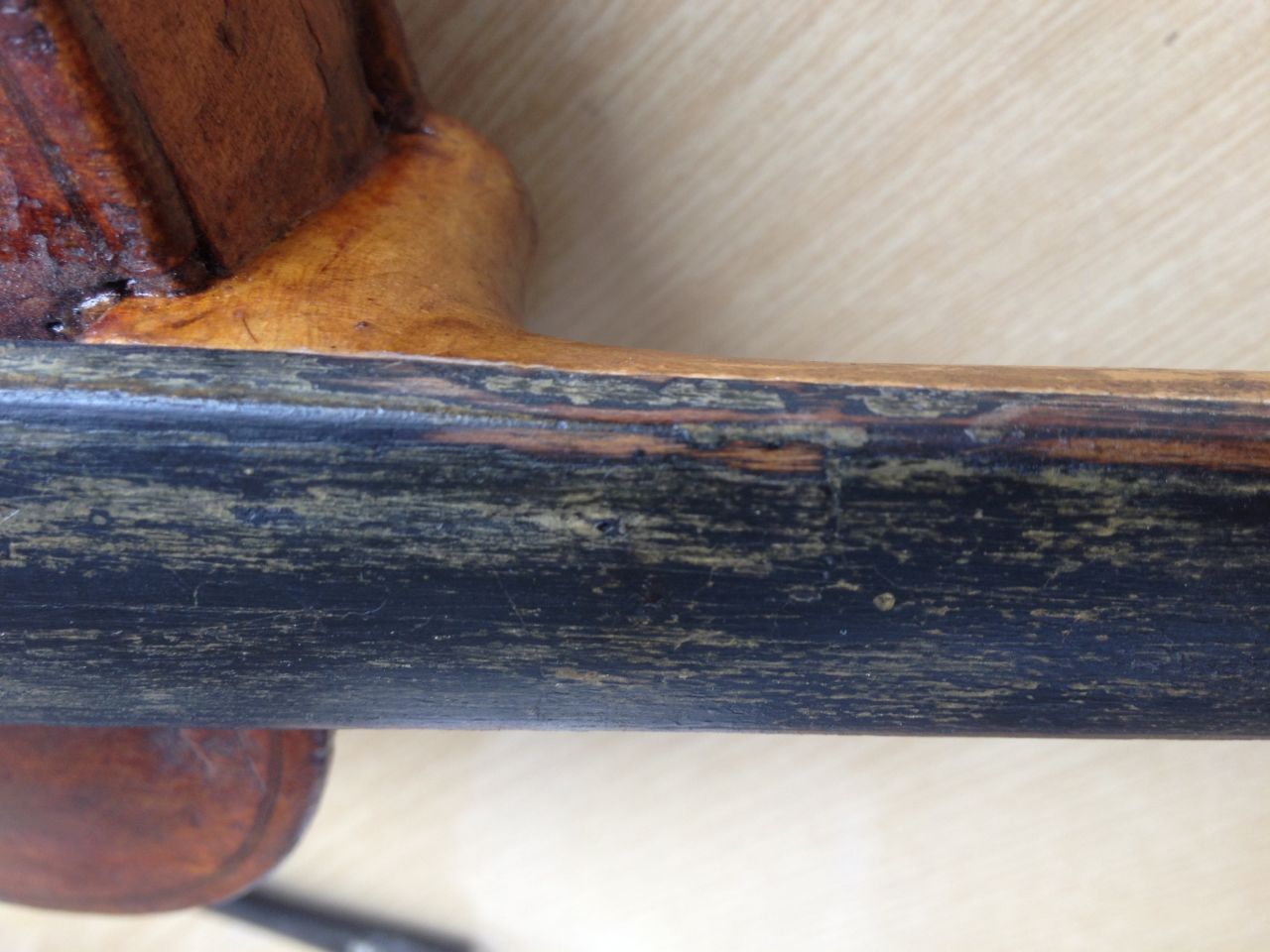

Co z podstrunnicą? Jak ją odświeżyć? Jest czymś malowana.

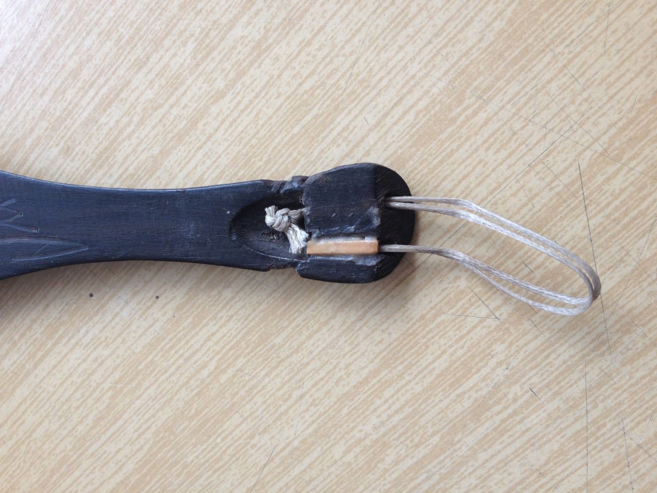

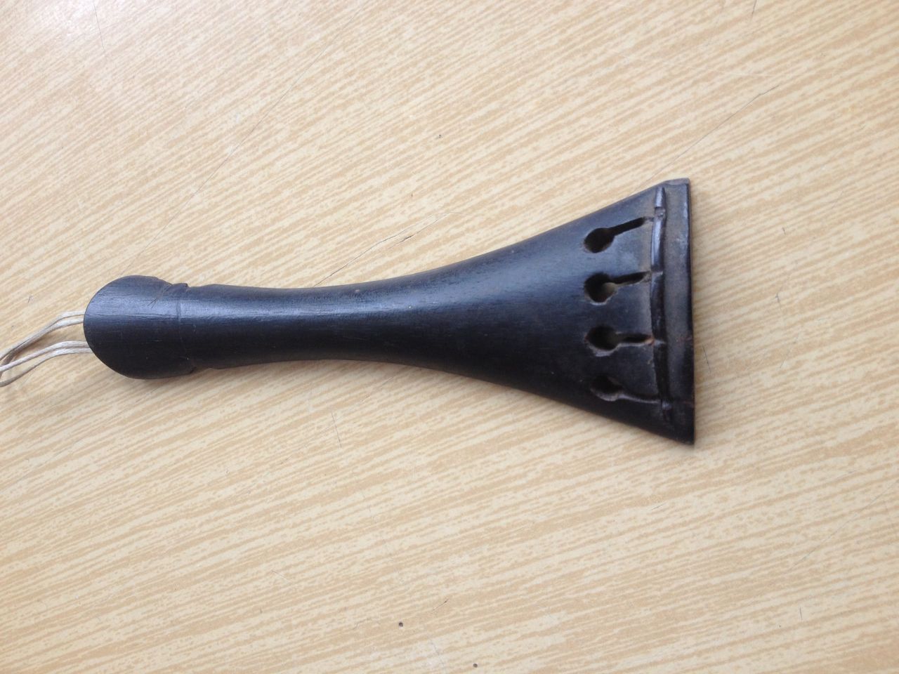

Tak samo strunociąg - ubytek jest uzupełniony zapałką!? Co z tym fantem zrobić, nie chciałbym go wymieniać.
Jaki lakier na takie skrzypce byłby odpowiedni? Nie koniecznie spirytusowy. Chciałbym by instrument ostatecznie zachował swój surowy charakter.
Czy któryś z forumowiczów dostrzega coś w tym instrumencie ciekawego, może ktoś coś powie na temat drewna, konstrukcji? Może ktoś kiedyś spotkał coś podobnego? Za wszelkie informacje będę bardzo wdzięczny. Jeśli coś napisałem niefachowo to proszę wybaczyć bo nie jestem lutnikiem.

Borys, a jakiej odpowiedzi oczekujesz? Sam sobie odpowiadasz. Instrument trzeba oczyścić, ubytki uzupełnić, pęknięcia pokleić i położyć nowy lakier:) I to jest wizualna strona. A dźwięk? Trzeba być lutnikiem, żeby ocenić i umieć ugrać coś więcej poprzez ustawienie instrumentu...myślisz, że ktoś w poście napisze Ci jak to zrobić?

Borysie. Tak jak zauważył PiotrCh trzeba instrument oczyścić, bo tylko wtedy, ze względu na "ubabranie " we wszelkiej maści lakierach, będzie możliwa właściwa ocena ich faktycznego stanu technicznego i pierwsze kierunki działania.
Możliwe, że trzeba będzie zdemontować płyty i dokonać napraw punkt, po punkcie, a pewne detale wymienić w całości.
Zachowanie obecnego ich "wyglądu" , to pobożne życzenie, albowiem nie sadzę, że uda się cokolwiek zrobić bez usuwania pewnych partii lakieru dla samej naprawy uszkodzenia, a potem doprowadzić do stanu wyjściowego.
Pisze o tym per analogia z gitarami, albowiem smyczki, to specjalność innych kolegów z forum. Gdyby ten instrument miał byc tylko "obrazem" na ścianie, to powiedział bym, aby nic nie robić i go po prostu powiesić, ale on może okazać się całkiem znośnym sprzęcichem emitującym bardzo dobry dźwięk, co można ocenić tylko po całkowitej i solidnej naprawie.
Dlatego poczekaj na opinie kolegów smyczkowców

Nie jestem smyczkowym ,ale naprawiałem kilka razy skrzypki .Po mojemu (to od tego jak Ci na nich zależy ),ja bym rozbierał skrzypki trzeba zdjąć deki ,będziesz miał możliwość sklejenia tego porządnie druga sprawa łatwiej będzie Ci je oczyścić ,będziesz miał łatwiejsze dojście do boczków ,podstrunnica to wygląda na malowany buk ,należało by wymienić na heban .Nie wiem jak grube są deki ale w moich ukulele deki mają 0,8 mm i się wszystko trzyma .Co do lakieru to jeśli Ci zależy na poważnym podejściu to albo lakier spirytusowy albo politura ,to są skrzypce a nie gitara elektryczna ,grają z dek wszelakie lakiery zamulą Ci dźwięk .Strunociąg możesz dokupić .
To takie moje spostrzeżenia ,smyczkowi zweryfikują .

Jesli nie ma pekniec płyty spodniej to do naprawy skrzypiec zdejmuje się tylko płytę wierzchnią. Spodnią odkleja się tylko w sporadycznych przypadkach
