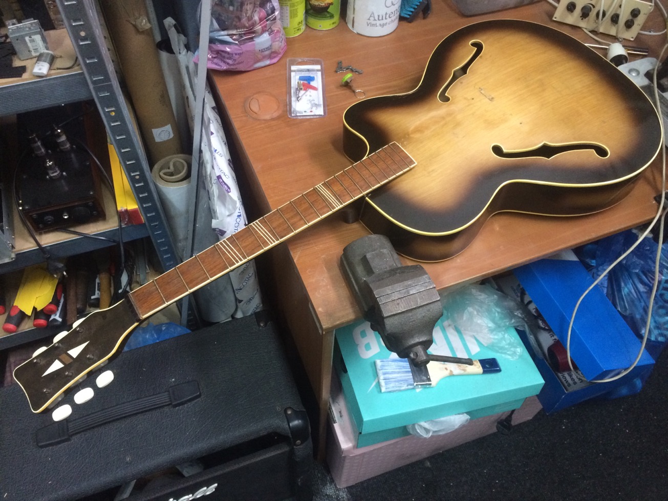

Wpadła mi w ręce gitara typu hollowbody Lignatone, a że lubię tego typu zabawki to chciał bym zrobić z niej wypełni grywalny instrument.

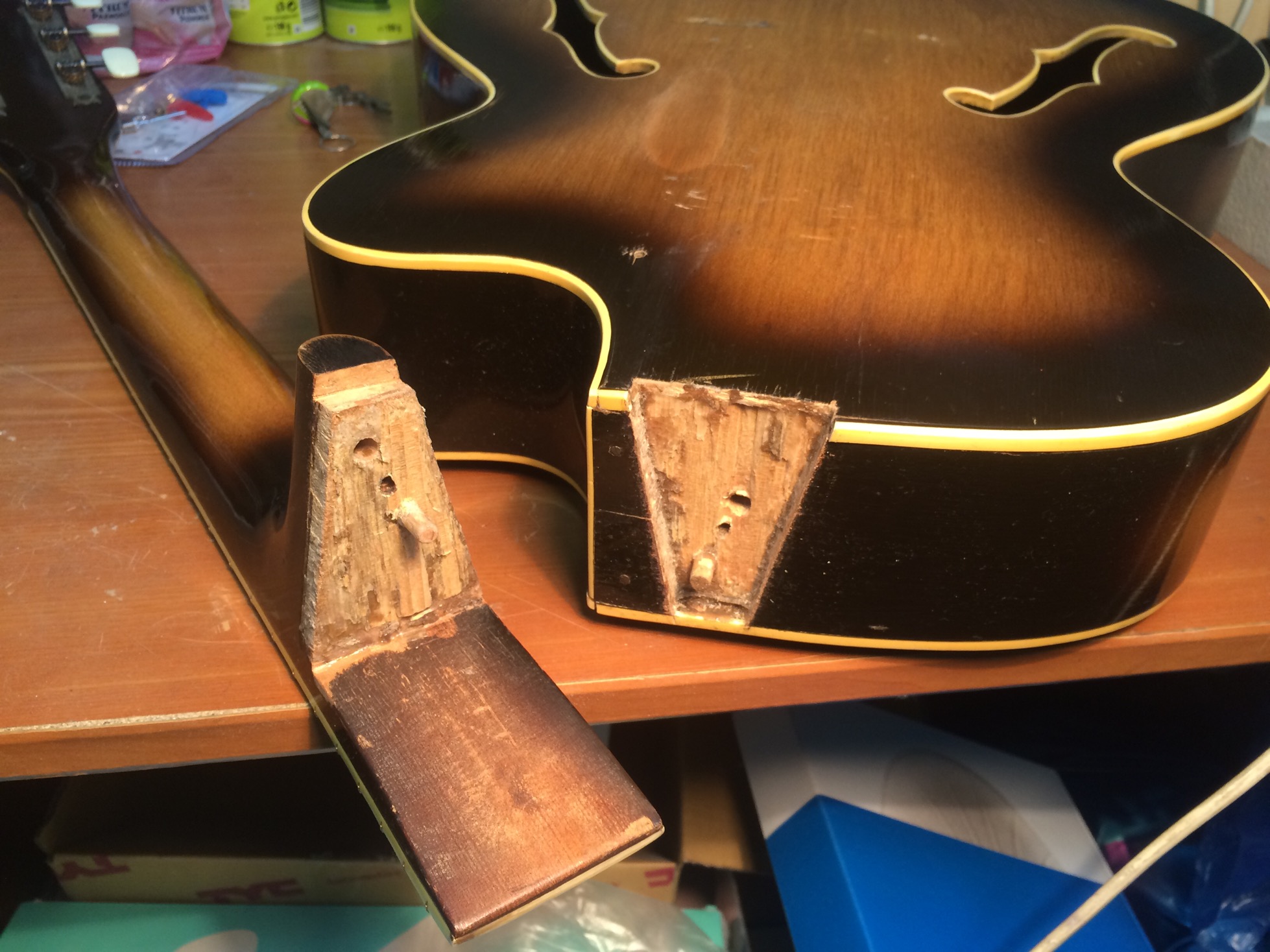

Gitara z pozoru w całkiem dobrym stanie, ale jak spojżeć bliżej to się okazało że:
Gryf niedbale wklejony rusza się na boki.
Nie ma linii prostej miedzy gryfem a Strunociągiem.

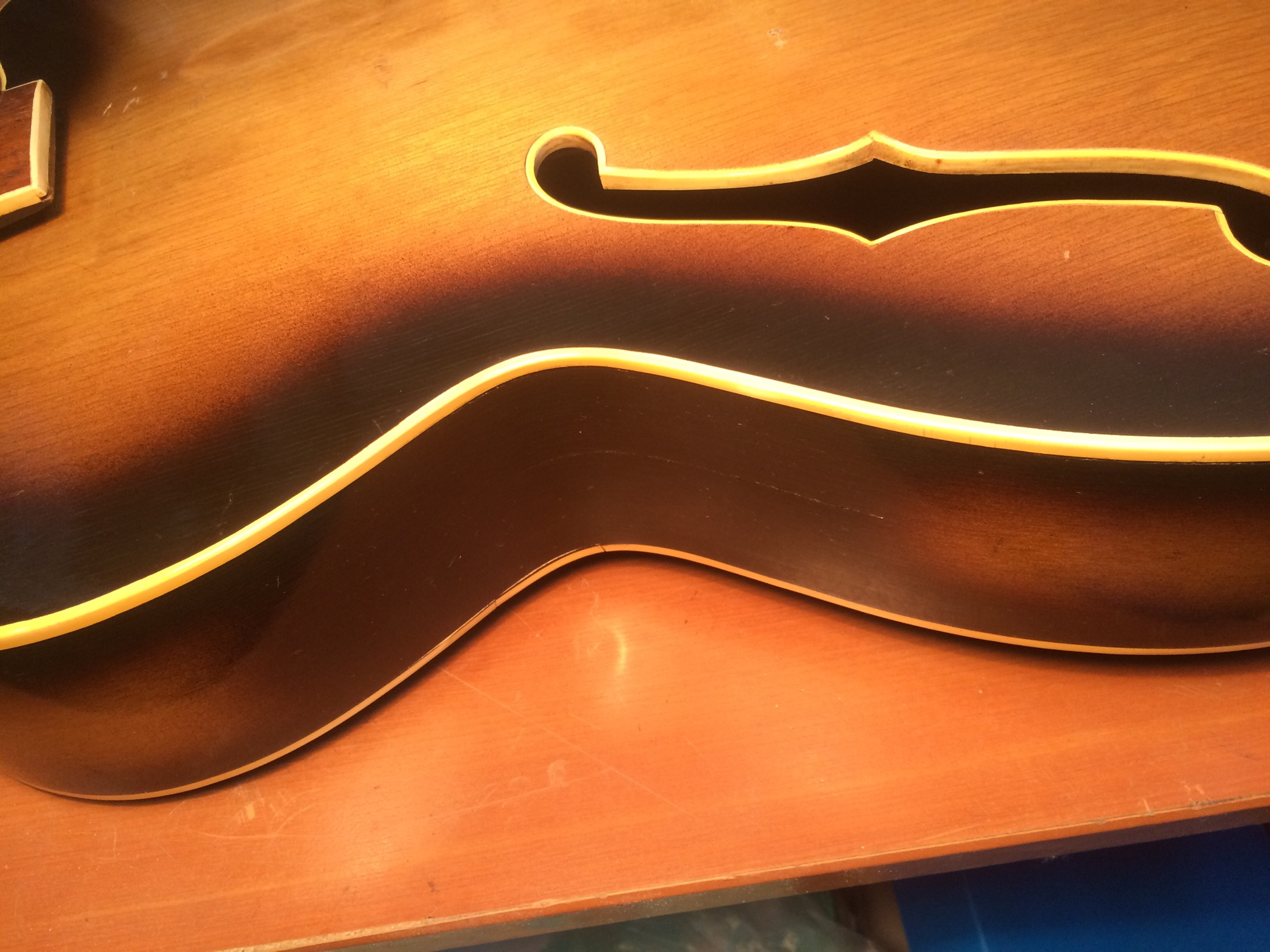

Pudło lekko pęknięte na boku.
Brak stężenia gryfu, akcja strun nie do ustawienia.
Oczywiście progi i klucze do wymiany.

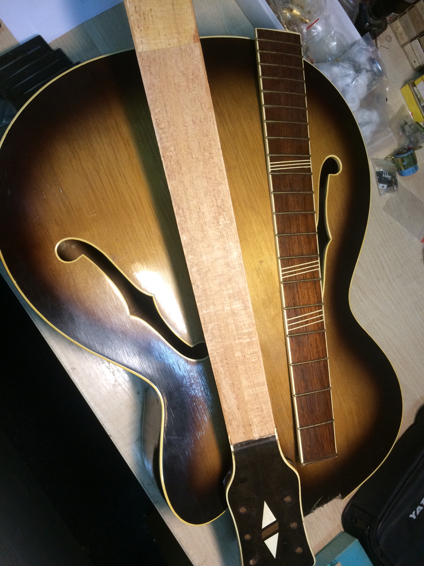

Jak narazie udało mi się odseparować gryf od pudła, i co się okazało? Ktoś wbił tam oprócz śruby jeszcze dwa kołki które źle pozycjonują gryf. Gryf wklejony był na jakiś kruchy klej, normalnie łamał się w palcach.

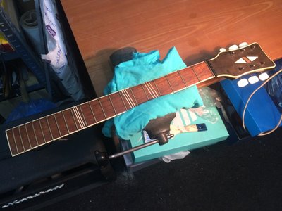

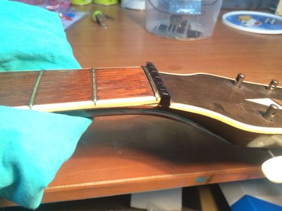

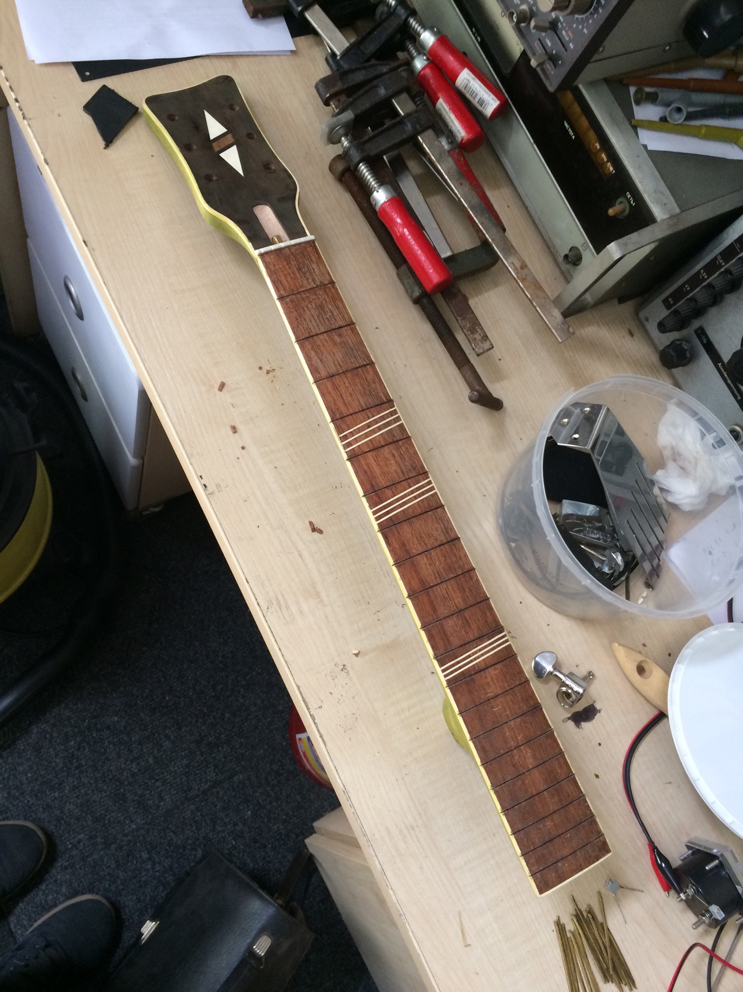

Drugim krokiem było odklejenie podstrunnicy poszło dość gładko jak na pierwszy raz zajęło mi to tylko godzinę.
Narazie na tym pozostało czekam na pręt napinający i zastanawiam się jak wyfrezuję rowek na pręt, oraz jakiego kleju używa się do klejenia podstrunnicy.

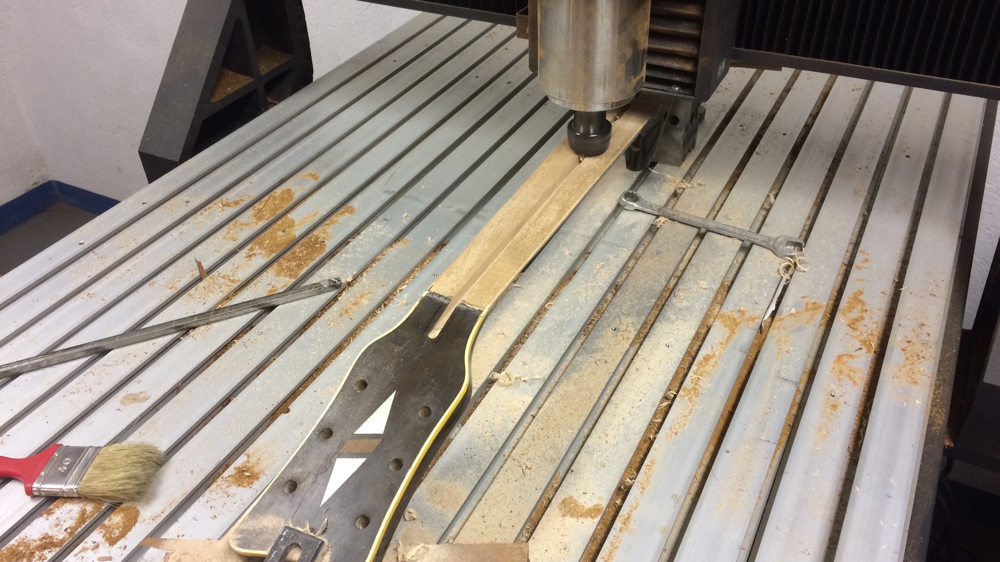

Klej titebond, a kanał po szablonie.
Niestety trzeba zrobic jiga który pozwoli frezowac kanał.
Jutro postaram sie narysowac co i jak. Skoro stary klej się kruszył to mógł byc skórny. Taki ciemno brązowy?

Do pręta interesuje Cię taki jig
Oczywiście dopasowany do twojego gryfu, tzn bez łuków i od strony podstrunnicy.

Jeżeli pręt jest "zwykły" (czyli nie vintage) to wystarczy szablon jak na zdjęciu poniżej. Szablon można przykleić taśmą dwustronną do gryfu. Tutaj akurat używam tulejki kopiującej. W takim przypadku szerokość szczeliny w szablonie jest uzależniona od średnicy tulejki, średnicy frezu.

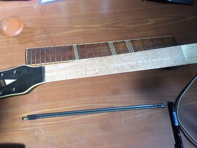

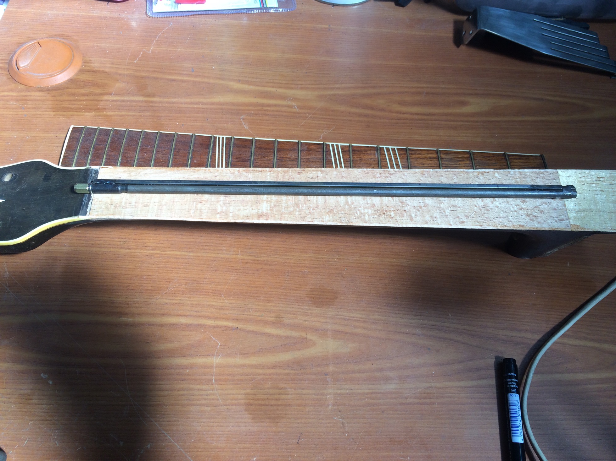

Mam w końcu pręt, jednak okazał się za długi (choć zamówiłem najkrótszy jaki byl) i trzeba było go trochę przyciąć i znowu pospawać, jedyne to że teraz nie ma na sobie koszulki. Jestem w trakcie dorabiania tulei kopiujacej bo do mojej frezarki nie pasują od modeli dostępnych na internecie.
Kolejna sprawa to głębokość na jaka ten pręt wpuścić?
Czy płaską cześć pręta na równi z podstrunnicą? Czy może niżej i wkleić drewniany pasek o grubości milimetra?

Nie ma potrzeby frezowac głębiej. Szkoda materiału szyjki. Im wiecej drewna tym lepiej. Koszulkę daj koniecznie. Zabezpieczy ci pręty przed sklejeniem.
Zrobił bym na tym etapie coś jeszcze. Wyjął na np. 2/11/20 progu, pret progowy ze slotów.
Spasowal spowrotem podstrunnicę, mocno docisnął i ponawiercal po 2 otrowy przez podstrunnice do szyjki jakins cienkim wiertłem. Chodzi o to że podczas klejenia bedzesz mial punkty stabilizujace jedno z drugim. A po samym kleju i przy docisku podstrunnica moze sie przesunąć.

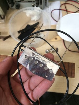

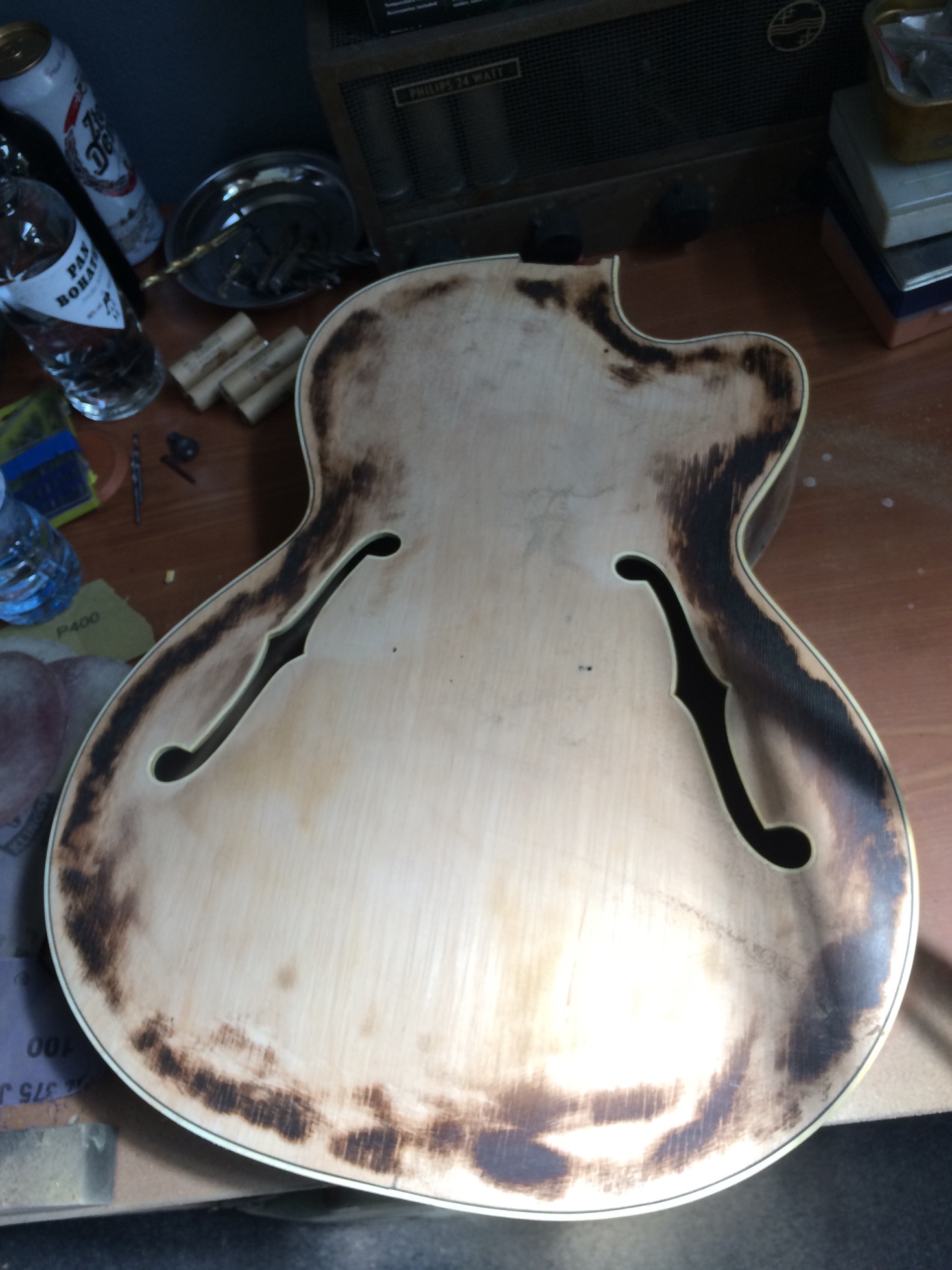

Witam po dłuższej przerwie wkoncu udało mi się wygrezowac jiga. Pomocny okazał się kolega z frezarka cnc,jak narazie przykleiłem spowrotem podstrunnice i staram się usunąć stary lakier przy okazji dorobiłem kabel do przystawki która przy nim była i zamontowałem nowe siodełko.
