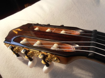

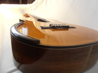

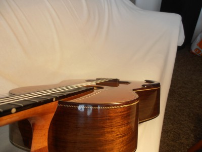

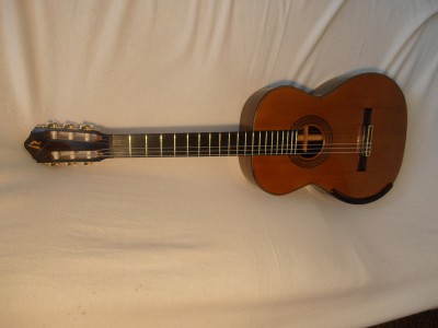

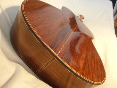

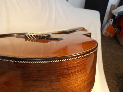

Nowa gitara z mojej pracowni. Na wstepie od razu informuje, że popełniłem malą profanację instrumentu zakladając dość tania i ,, budżetową " mechanikę ( klucze) do instrumentu wysokiej klasy. Mechanika manufakturowa , ktora będzie docelowo dotrze dopiero za trzy tygodnie... wiec aby rozegrać ja nieco do tego czasu założyłem co miałem pd ręką... Krótki opis instrumentu. Tył oraz boki- palisander madagaskar. Gryf- cedr honduras, podstrunnica- heban afrykański, mostek - palisander indyjski, podłokietnik- palisander indyjski. Płyta wierzchnia to typ hybrydy drewna cedrowego najwyższej gradacji z włóknem węglowym. Nie mylić z płytą typu duble top z nomexem. Tutaj wzmocnienia carbonowe są tylko na brzegach płyty na łączeniu jej z boczkami. W tym miejscu włąsnie płyta też jest najcieńsza dzięki czemu jej zawieszenie drewniano-carbonowe działa niczym membrana głośnika. Gitara dzieki temu zachowuje też szlachetnść drewnianego brzmienia czego nie można powiedzieć o niektórych gitarach z płytą duble top , ktore brzmia nieco ,,plasikowo''. całość konstrukcji instrumentu poklejona jest naturalnym klejem kostnym, natomiast wykończenie wykonano w naturalnej politurze szelakowej . Plyta wierzchnia w wysokim połysku politury szelakowej z kolorem rustykalnym - vintage.
Niżej kilak fotek instrumentu:

Nie przesadzaj Ryszard.... gitara jak gitara.... tylko model trochę wyższy , lepsze drewno i więcej roboty było przy pewnych detalach oraz przy wykończeniu politurą.
Dodam jeszcze, że menzura ( skala) instrumentu to 650 mm oraz to, że strunnik mostka oraz siodełko wykonano z litego włókna węglowego - carbonfibre.
Instrument czysto klasyczny także w wyglądzie... bez zbytnich zdobień aby pasował do garnituru oraz fraka.

Nie no piękna jest :shock: ten binding rzuca na kolana . Palisander a robisz też akustyki ?

Nie kręcą mnie klasyki, ale to co mnie rusza w Twoich gitarach, to główka... Coś niesamowitego.

Shopik - co Cie tak rusza w tych główkach które robię przy gitarach....? Dla mnie każda pozytywna jak i negatywna uwaga jest bardzo cenna.

To chyba już Twój wyróżnik. Ciemna nakładka, a pod nią kilka warstw... Ale przede wszystkim piękna nakładka na samej górze. Wygląda... nie wiem, jak czekoladka - aż chciałoby się ugryźć. (dotknąć nie, bo szkoda paluchami paprać). Nie wiem, ale dziwnie miłe skojarzenia się pojawiają u mnie. Może to jakieś zboczenie :-)

Więc koledzy mają ,,kulinarne " skojarzenia.... Dla mnie główka klasyka ma byc przede wszystkim jak stopa kobiety. Nie za duża, kształtna i zgrabna... no i oczywiście perfekcyjnie wykończona tak, że nic tylko całować...hehehehe.....

Mnie absolutnie powala wykończenie. Każde naturalne włókienko wyeksponowane. Może kiedyś opanuję taką technikę...a przydałaby się do moich staroci :)
