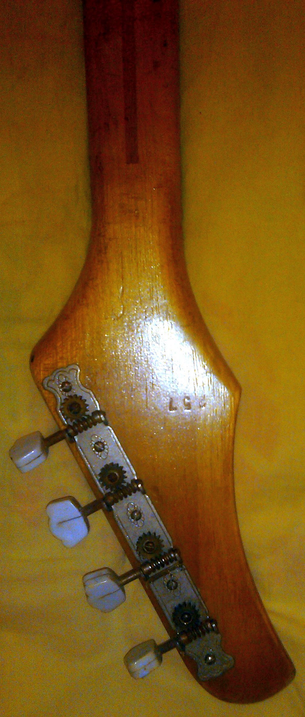

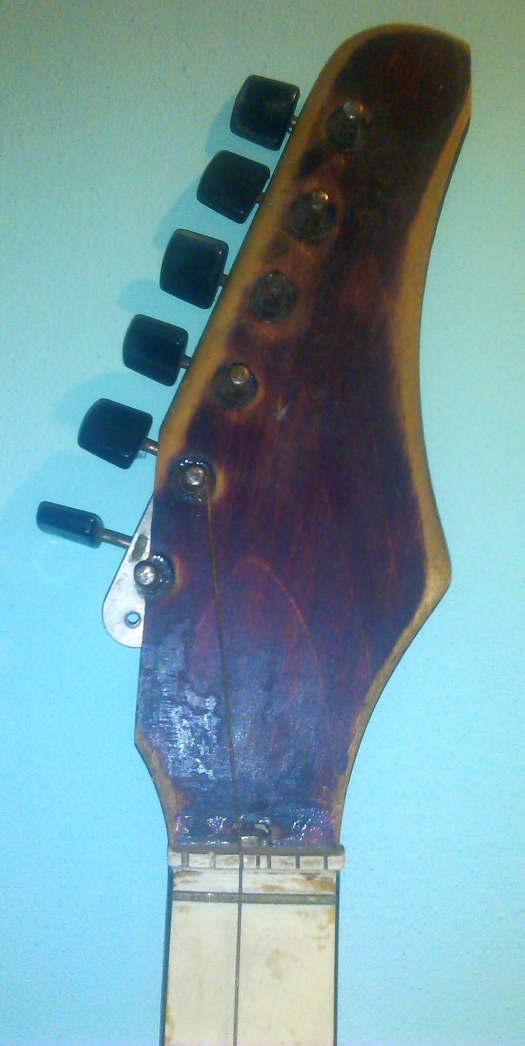

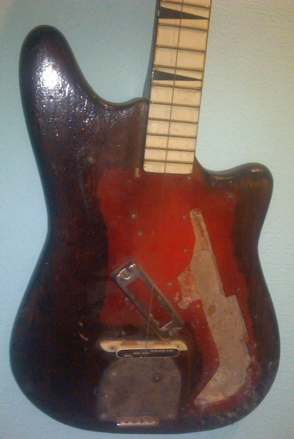

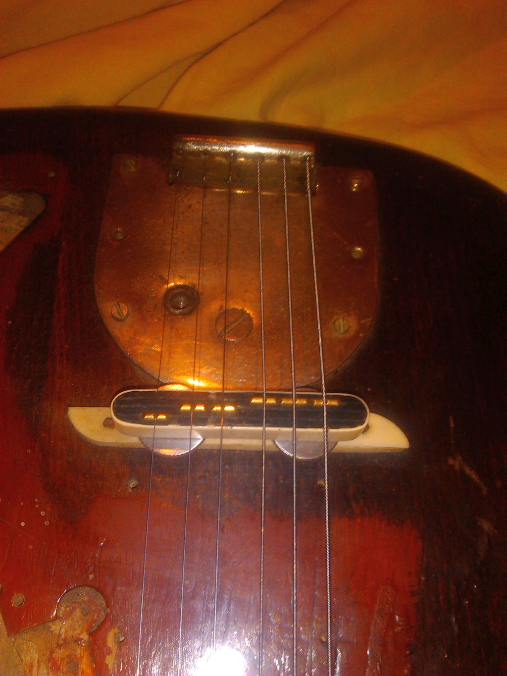

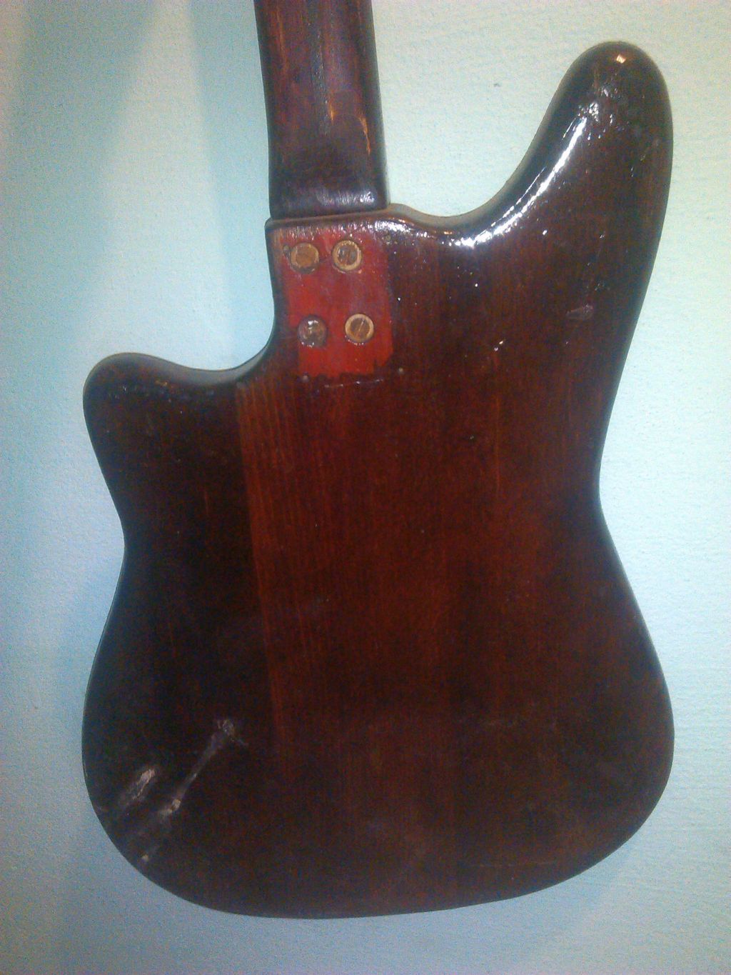

Panowie zgłaszam się z prośbą o identyfikację gitary (a raczej pozostałości po gitarze), którą dostałem od kolegi.
Co ciekawe dwa dni później drugi znajomy pożyczył mi gitarę basową tego samego producenta także mam jakiś punkt odniesienia jak wyglądają brakujące elementy.

Kształt główki przypomina Sambę, tylko ten korpus z niczym mi się nie kojarzy
Widać, że ktoś przy niej grzebał

myślę że daleko mojemu wynalazkowi do samby.

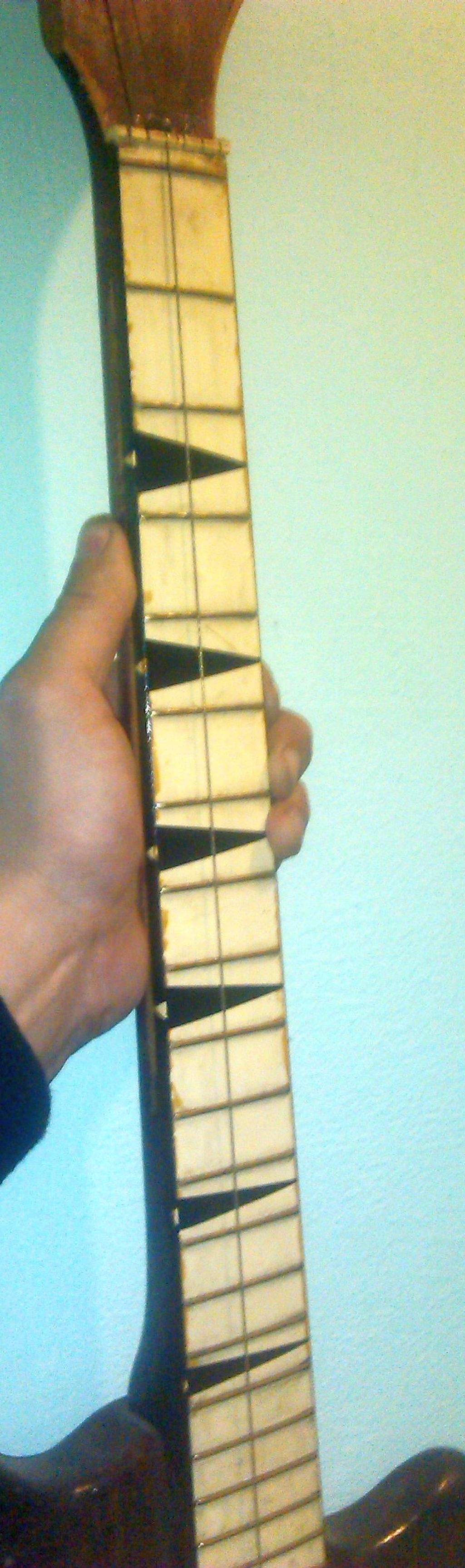

W mojej jest charakterystyczny gryf, kształt główki i biała podstrunnica z czarnymi wstawkami, z elementów osprzętu to obudowa pickupa i "spartański" (czyt. badziewny) mostek.
Gryf to jakaś masowa produkcja, tak mi się wydaje bo trafiła mi się jeszcze basowa z identycznie zdobionym gryfem.

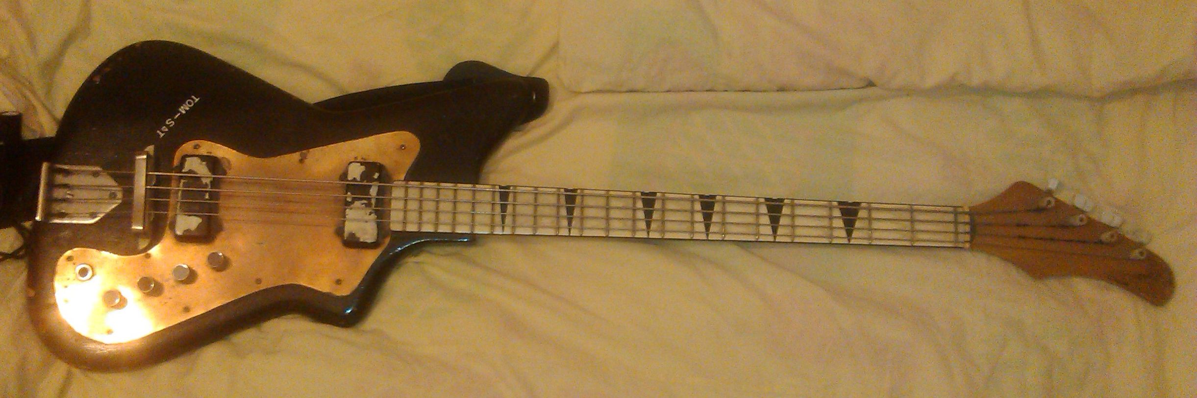

Wrzuć jeszcze zdjęcia tej basowej. Jeżeli ma takie same markery to pewnie to samo, bo nie widuję takich trójkątów zbyt często.

Korpus ,sądząc po kształcie i profilowaniu to pewnie jakaś radosna twórczość .
Re: Prośba o identyfikację
Siema. Jak na moje to bankowo wczesno-sowiecka dłubanina, przynajmniej korpus. Pickup wygląda mi na defilowski, coś jak w Melodii. Mostek nie wiem co to jest ale coś mi świta że widziałem takie cudo w jakimś komunistycznym archtopie, chyba jakaś Jolana. Gryf nie kojarzę także nie pomogę Pozdrawiam

Dodaje zdjęcia basu: Poniżej zdjęcie mostka z solowej:

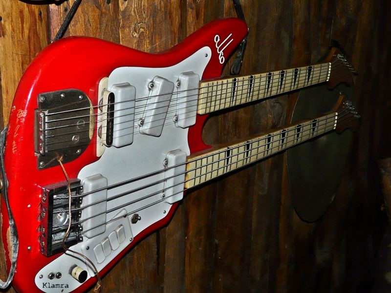

Alko - pracownia lutnicza z Bielska Białej działająca w latach 60 do prawdopodobnie 80-tych. Właścicielem był Alfred Kopoczek (stąd nazwa Alko). Istnieje przypuszczenie, że wykonywał jako pierwszy w Polsce gitary elektryczne. Używał części własnej produkcji oraz PZPM Muza, która była dostawcą części dla Defilu, stąd można spotkać w jego gitarach elementy montowane w lubińskiej fabryce. Tu widzę przetwornik i klucze z Muzy. Na Allegro obecnie jest wystawione coś podobnego. Szacuję, że instrumenty te pochodzą z II połowy lat 60 tych.
Gitary są historyczne i maja wartość kolekcjonerską, proponuję poddać procesowi renowacji lub odsprzedać komuś kto przywróci im odpowiedni stan.
Na pewno szkoda je przerabiać na jakieś potworki lub przeznaczać je na naukę lutnictwa czy stolarstwa.

Na chwilę obecną odnowię 6 strunową, druga jest pożyczona (zastanawiam się nad odkupieniem basu).
Z informacji które udało mi się uzyskać to zdjęcie hybrydy wykonanej przez ALKO złożonej z tych 2 gitar

Trochę mnie martwi korpus, bo jakby ktoś zaokrąglił za mocno zarys. Czy nie będzie potrzeby pocienienia deski do ostrych kształtów a następnie doklejenia po obu stronach pewnej warstwy drewna w celu przywrócenia pierwotnego stanu ? Jakby miał być oryginalny wygląd.
