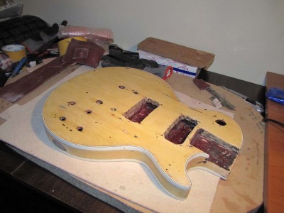

dopiero dzisiaj mogłem zając się dalszym usuwaniem lakieru. pozbyłem się go z korpusu. nie sądziłem, że tyle z tym roboty będzie, a to dopiero początek.
teraz chciałem zapytać o kolejność dalszych działań. wydaje mi się, że powinienem wstępnie przeszlifować ją papierem, żeby nieco wyrównać wgniecenia i zeszlifować płytsze zadrapania. potem zaszpachlować głębsze i dopiero szlifować coraz drobniejszymi papierami do gładkości. dobrze myślę?

Gradacja papieru sama Ci wyjdzie, ale mechanicznie nie większa niż 240.
Wyczyść te zagłębienia do zera, poszpachluj ubytki, podkład, grunt i lakier. Tylko przeznaczone do drewna! Samochodowe są bardziej miękkie/elastyczne i trudniej w nich uzyskać efekt spękania, jak w starych lakierach.

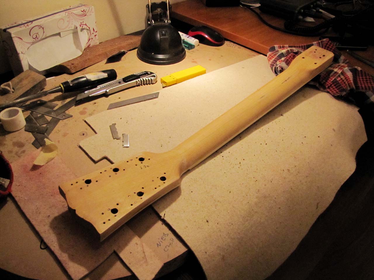

zrobię mały update. w sobotę udało mi się usunąć lakiery z gryfu. dzisiaj zabrałem się za podstrunnicę - odczyściłem całe dwa progi. muszę delikatnie zdrapywać lakier żyletką, bo nie planuję wymieniać progów. można jajo znieść przy tym. BTW te zadrapania to nie moja robota - były pod lakierem. zastanawiam się czy nie przemyć tego jeszcze jakimś rozpuszczalnikiem. nie bardzo wiem jakim, ale zacznę od nitro.
po usunięciu lakieru planuję podziałać watą stalową i może bejcą maznąć, żeby szpachla po poprzednich przeróbkach mniej rzucała się w oczy. podstrunnica nie będzie wyglądała jak nowa, ale przynajmniej nie będzie się z niej łuszczył pokruszony lakier.

Odnoszę wrażenie, że jednak będzie potrzeba wymienić progi, a to by załatwiło usuwanie starego podbarwienia podstrunnicy i ew. pomalowanie (czy potrzebne?).
Nie wiem, czy w oryginale podstrunnica była czarna, czy nie.
Zresztą sam rozważ do końca wszystkie za i przeciw.
