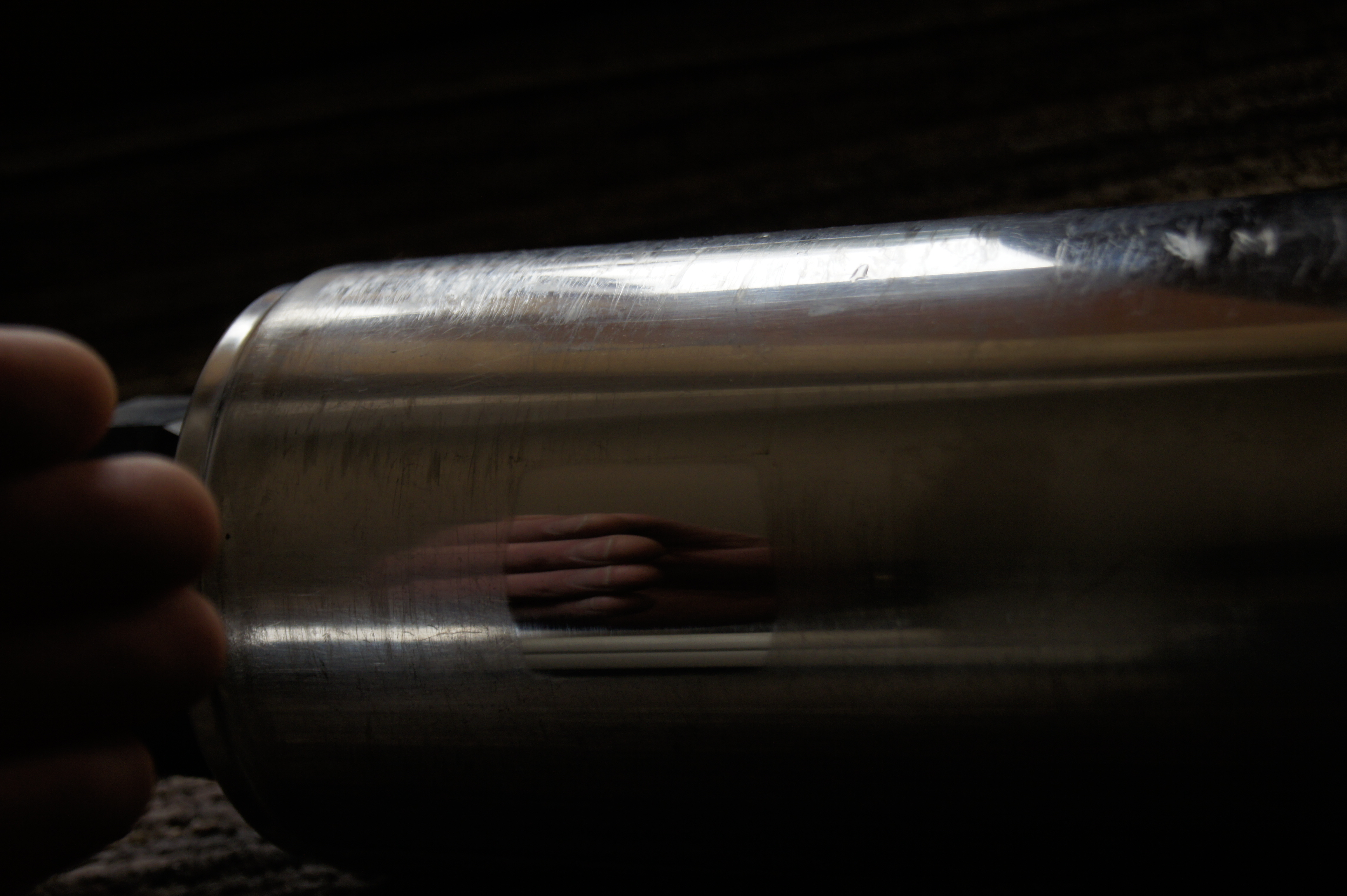

Inaczej się ma mechaniczna obróbka nierdzewki tym bardziej przemysłowa, gdzie ustawia się precyzyjnie, prędkość obrotową, prędkość przesuwu i siłę nacisku. Wtedy przy pomocy MM można uzyskać chropowatość powierzchni poniżej 0,02 mikrometra (Ra).
Zdjęcia pokazują obróbkę kwasówki przy pomocy Soft Touch Pad -MX. Zrobiony jest tylko mały kwadracik, myślę jednak, że zauważalny. Wcześniej wyglądał on jak to po bokach. Na zdjęciach tego nie widać, ale niestety jest widoczny hologram po MM-MX. Specjalna pasta załatwiłaby ten problem wypełniając mikropory :)
Kawałek obrobiony przez MM

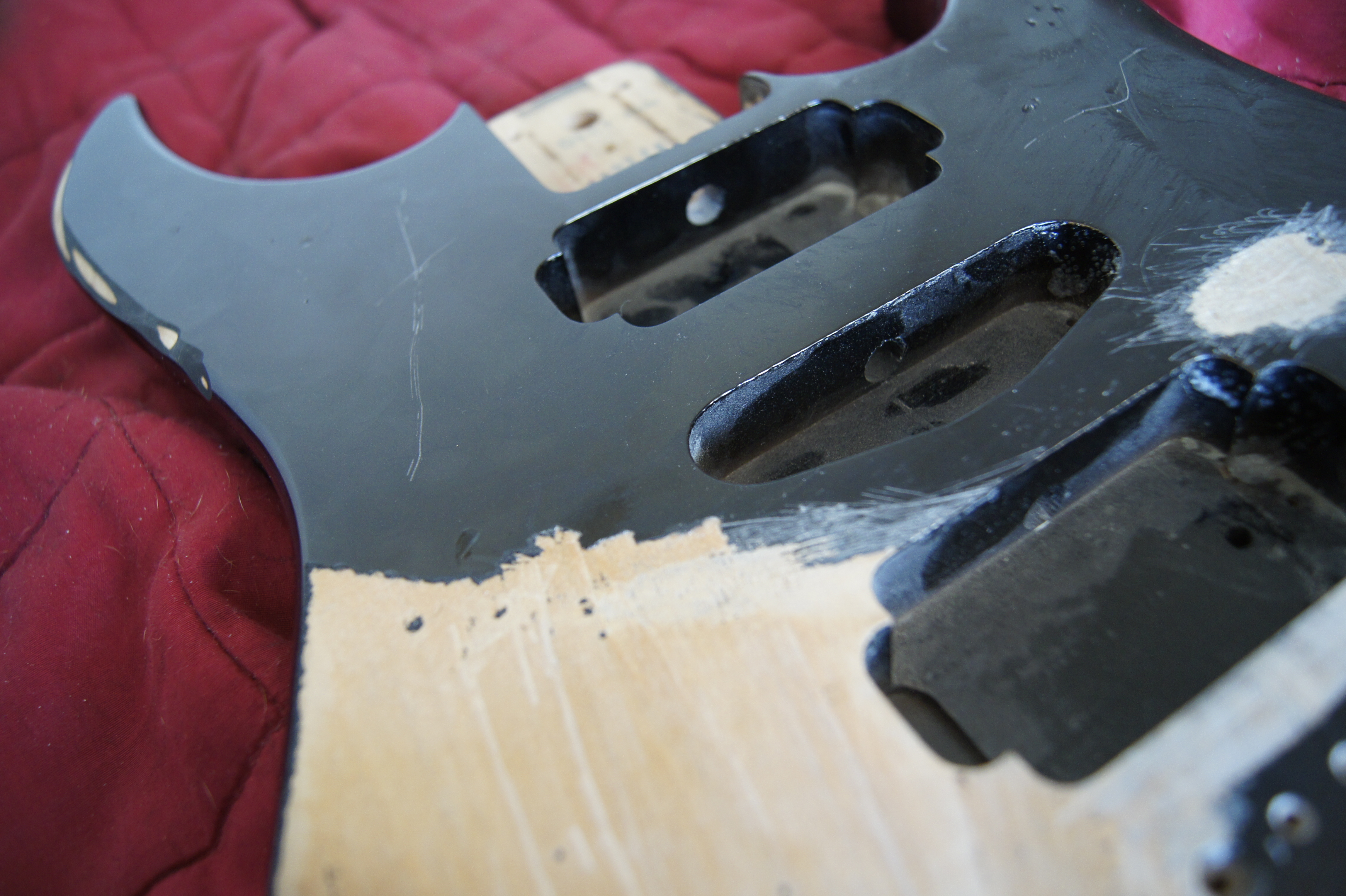

Mam do Was ogromną prośbę o podpowiedź jak w miarę szybko usunąć tą wierzchnią warstwę z gitary ? Poprzednik robił to na gorąco przy pomocy opalarki i dłuta. Jest może inny, szybszy i mniej hardcorowy sposób na to coś ?
Szukałem na forum, ale nie mogłem nic znaleźć.
Pomoże ktoś ?

Możesz spróbować preparatu do usuwania starych powłok lakierniczych z mebli. W większości sklepów malarskich powinno być dostępne. Ina opcja poza opalarką i dłutem to papier ścierny, odkurzacz i maska przeciwpyłowa ;) Ale ta ostatnia opcja jest mordercza :P wiem z własnego doświadczenia :)

Już tego próbowałem i nic. Lakier nawet nie zmiękł. Zero reakcji, dosłownie zero.

Ale tak na biegu, to opalarka (palnik gazowy), wąska szpachelka i do przodu.
Zasada podstawowa, tak jak w szlifowaniu - nie wykonujemy operacji przy zatrzymanym narzędziu. Musi się ono przemieszczać, aby nie zrobić zbyt mocnego miejscowego przegrzania korpusu, a jedynie nagrzać lakier. Grzejemy lakier przed szpachelką, nawet kosztem przegrzania tej ostatniej.
Dłuto, to najgorszy z możliwych narządź. :-D
Jest też metoda chemiczna - wejdź do mieszalni lakierów i tam zapytaj. Nie podam nazwy, bo nie ona jest najważniejsza, każdy producent ma swoją. Ja stosowałem onegdaj -nie na gitary- Remosol.
popatrz tutaj
