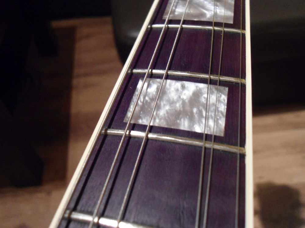

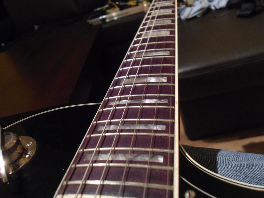

Witam !

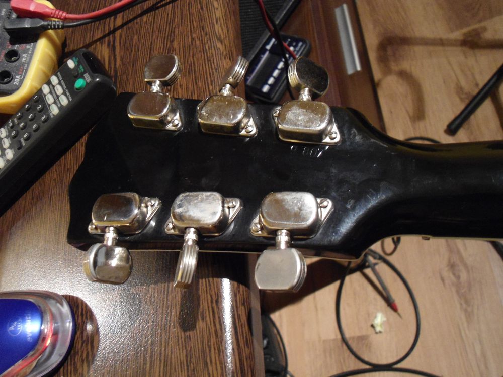

Zawsze marzyłem o gitarze typu Les Paul...i...
kupiłem okazyjnie na Tablica.pl ten oto okaz.

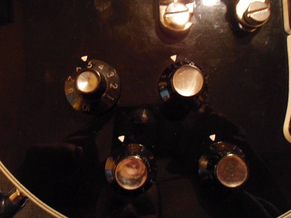

Gitara z 1979 roku, jej stan określam na idealny. Oprócz jednej gałki jest w 100% oryginalna.
Po dokładnym wyczyszczeniu instrumentu(była strasznie zapuszczona) jedno , co poprawiłem , to krzywiznę gryfu, bo był lekki banan..:) Podkręciłem śrubę w gryfie o jakiś 1 obrót i powoli gryf się wyprostował. Menzura stroi bardzo dobrze, progi chyba wymagają szlifowania, ale sam boję się szlifować, bo gitara jest na prawdę w idealnym stanie.
Lakier bez ubytków (są malutkie, ale nie widać) Denerwują mnie tylko 2 szczegóły:

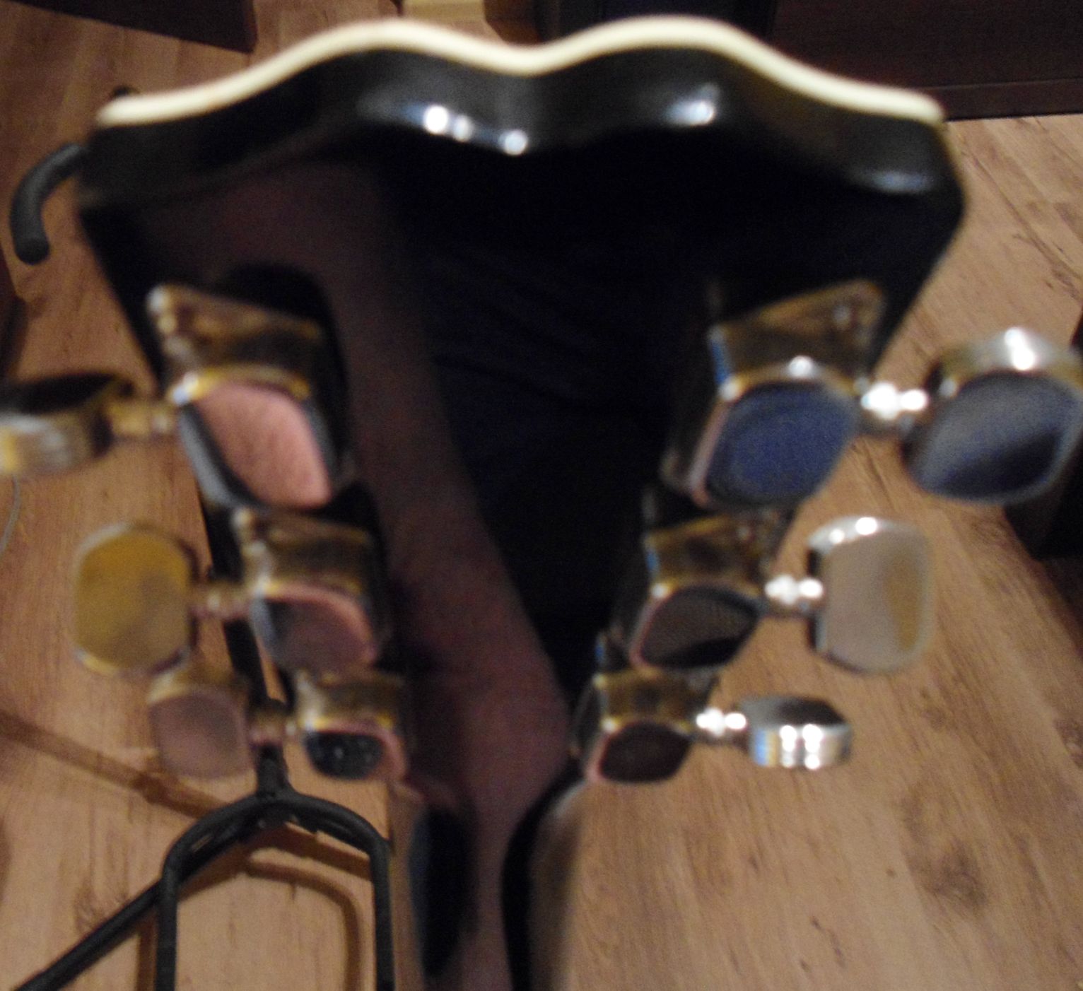

ten trzy pozycyjny obrotowy przełącznik, który chce zastąpić nowym typu "Gibsonowski"
i klucze, które są troszkę lużne i trzeba je wymienić, bo puszczają.

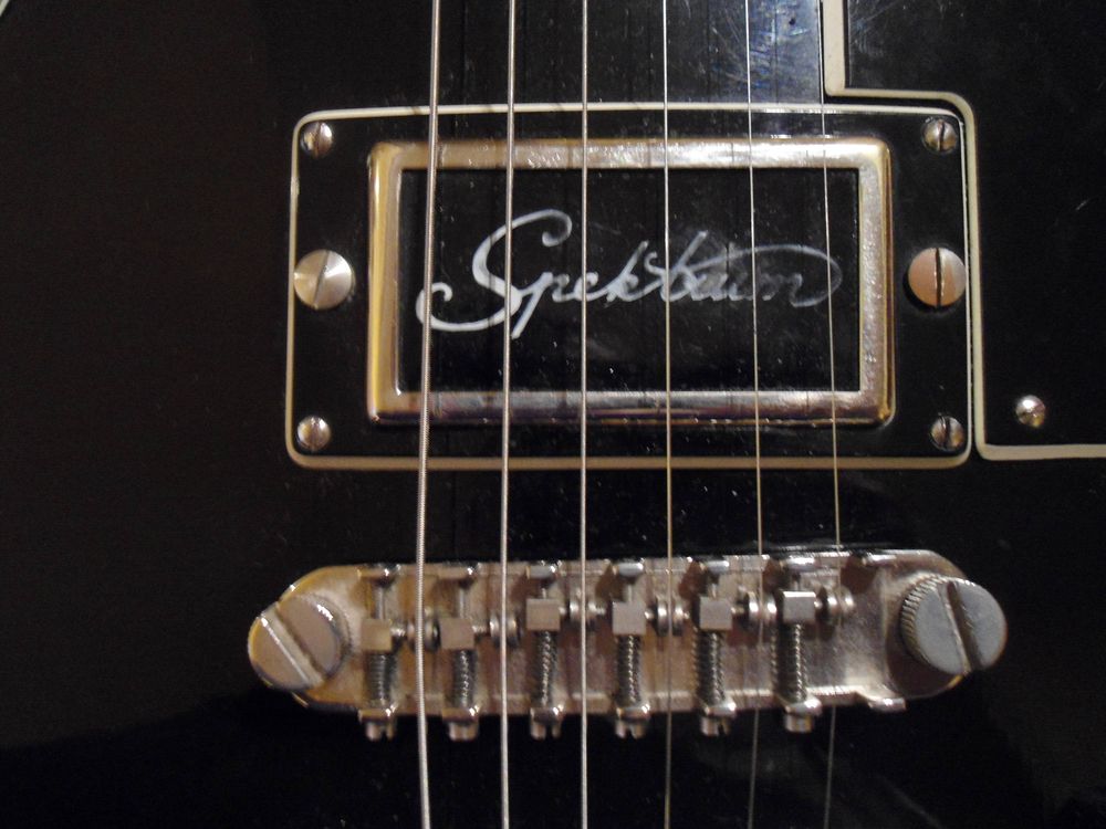

Pickupy jak dla mnie mają za słaby sygnał, ale do zagrywek bluesowych są dobre. W związku z tym,że gram rock-metal, to kiedyś wymienię je na jakieś mocniejsze.:)
Proszę obejrzyjcie fotki i czekam na Wasze opinie.
Pozdro Paweł

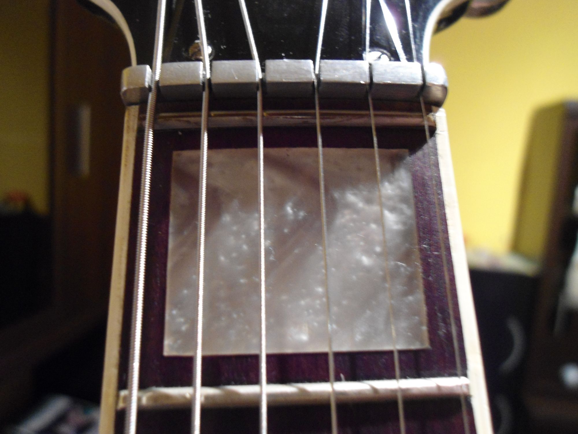

aaaaa i jeszcze mam pytanie:
to siodełko jest aluminiowe, pewnie ktoś je wymieniał..
Jakie mam wstawić,żeby było dobrze..? (chodzi o to, czy i jaki ma to wpływ na brzmienie)

Szukałem dziś na YT i rzeczywiście jest oryginalne, bo widziałem dwie Jolany Diamand z aluminiowym siodełkiem.
Chyba zostawię tak, jak jest. :)
Tylko zlecił bym komuś szlif progów, bo troszkę dzwonią, co mnie irytuje.

Panowie mam pewien problem z tą Jolana. Po pierwszej euforii przyszło rozczarowanie.
Otóż gitara jest za miękka !
Mimo szlifu progów , i regulacji, oraz wymianie kluczy na nowe nadal gitara jest strasznie miękka, , do tego cały czas się rozstraja.
Wystarczy,ze raz , czy dwa uderzę w struny i misze całość stroić. Doprowadza mnie to do szału. Myślałem,ze to wina kluczy, wiec kupiłem nowe Wilkinsony , ale to samo. Regulacja gryfu nie pomaga, nadal gitara jest za miękka, aż rozjeżdżają się struny, dzwonią lekko struny, gryf wydaje sie być zrobiony z gumy. Każde delikatne nawet nagięcie gryfu powoduje całkowite rozstrojenie się gitary.
O co tu chodzi..? Pomocy.!

Jeśli się rozstraja od nagięcia gryfu, znaczy coś jest luźne. Albo masz pęknięcia drewna i powierzchnie pracują względem siebie i nie wracają do pierwotnego położenia, albo połączenie gryf - korpus.

Połączenie gryfu z korpusem sprawdzałem, jest dobre sztywne itp..Nic się nie rusza.
Co do pęknięć drewna gdzieś pod lakierem, to nie mam pojęcia..wszystko możliwe.
Miękka, to znaczy,ze akcja strun jest bardzo niska, ale przy tym struny sa jak sznurki. Przy normalnym stroju, jak dla mnie to za lużne..

Bardzo możliwe że jest uszkodzony pręt napinajacy.
To może być przyczyną.
No i wyszła na jaw "okazja" zakupów.
Jeśli most jest ok, klucze także to ewidentnie świadczy o gryfie.
