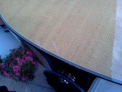

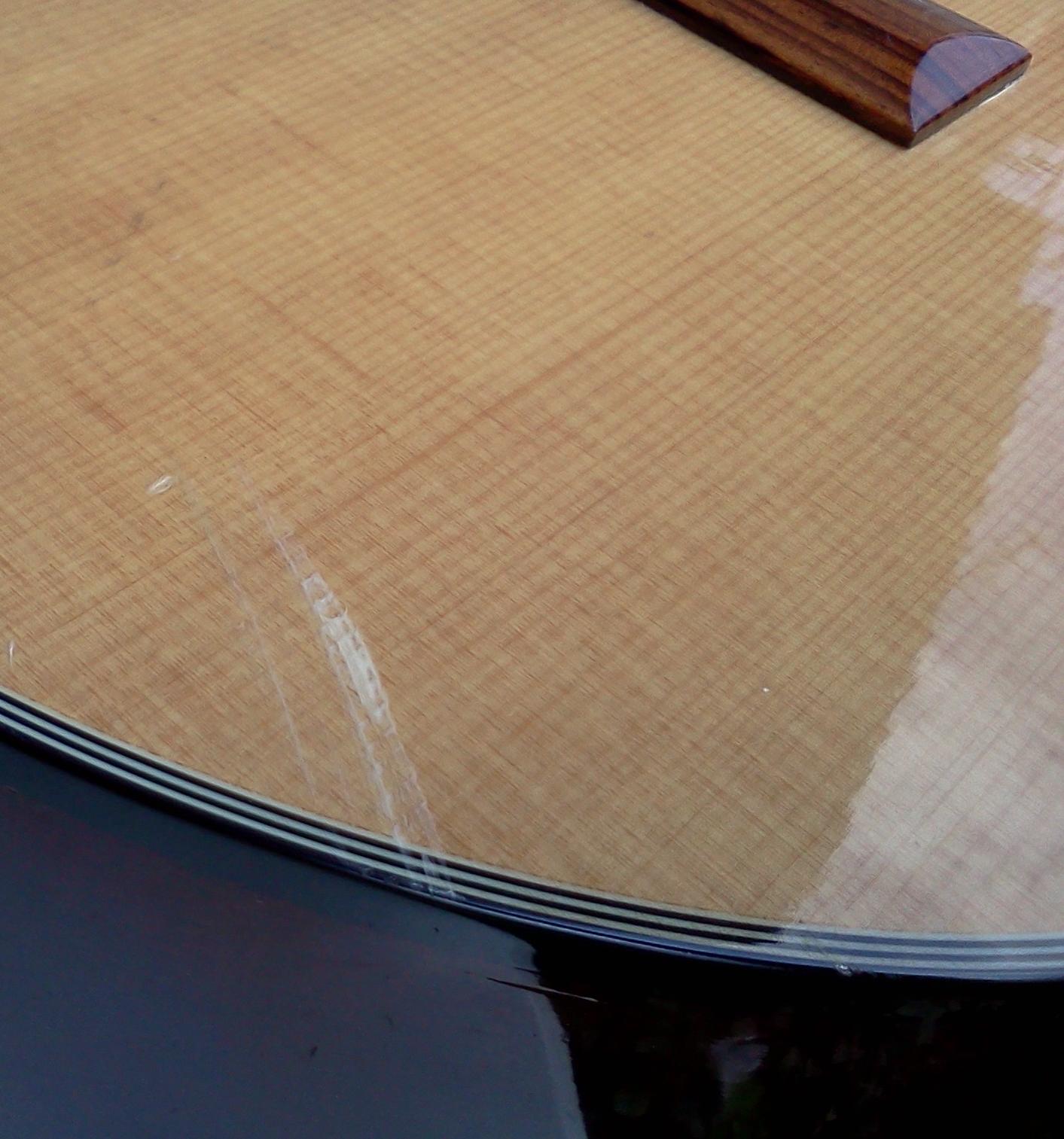

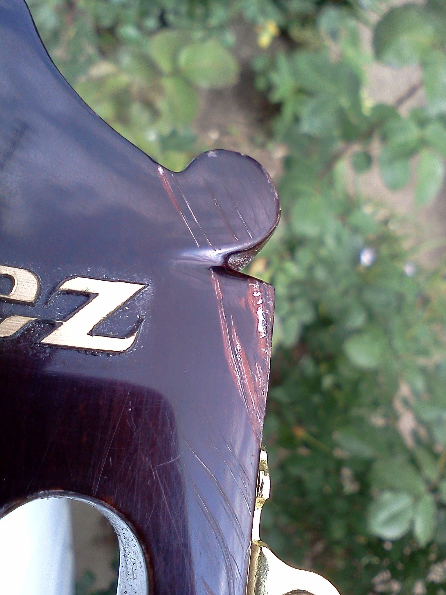

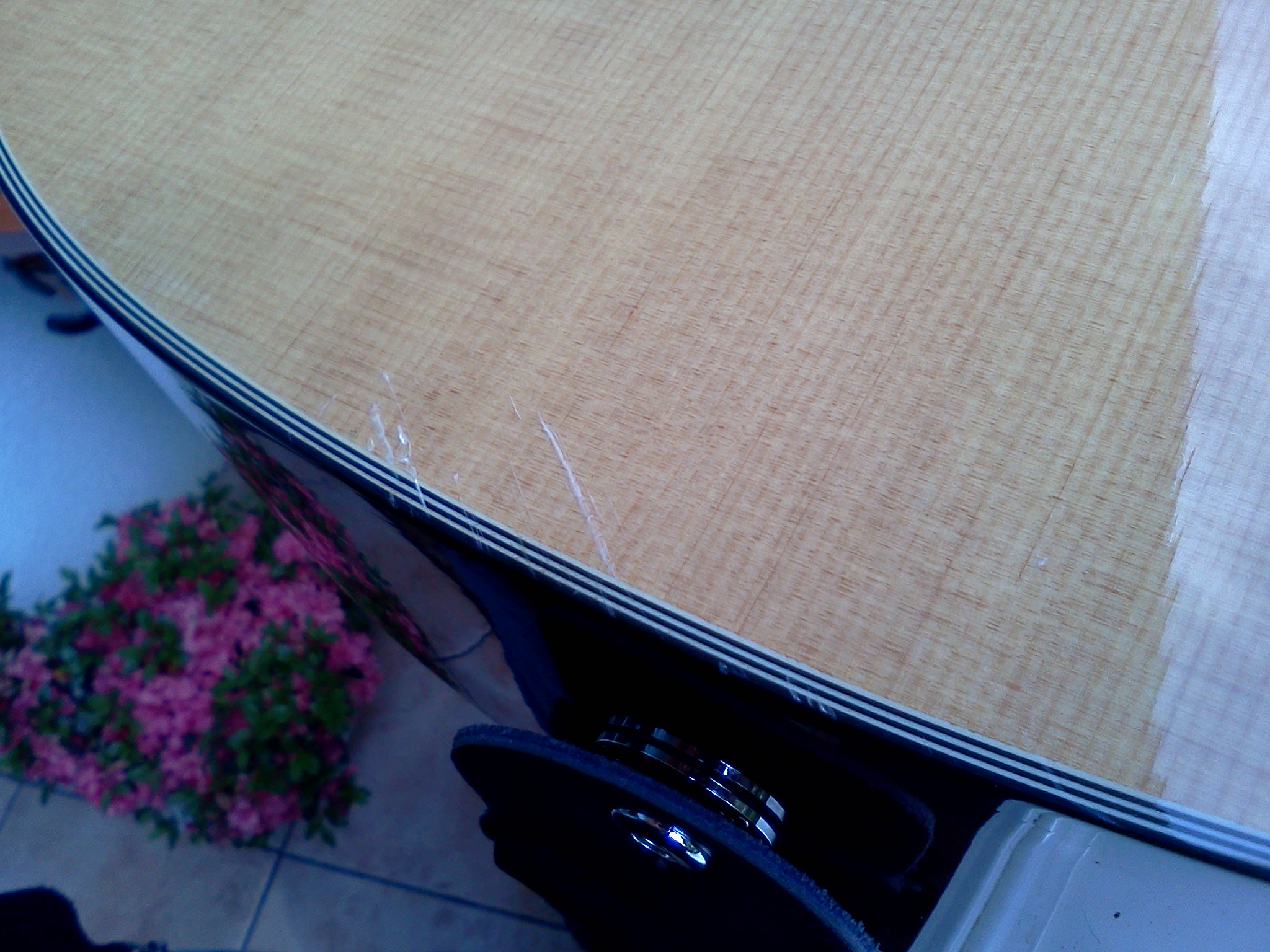

Witam, zgłosił się do mnie człowiek ze Świdnicy z przerysowanym Ibanezem. Ja mam mocno ograniczony czas, nie mam też dużego doświadczenia w lakierowaniu a jeszcze mniejsze w naprawianiu tak głębokich rys. Ktoś ma może pomysł jak to dobrze zrobić bez lakierowania całej płyty i główki, ewentualnie czy ktoś z okolicy z doświadczeniem podjąłby się takiej naprawy? Gitara nie kosztowała kilku tysięcy, więc odradziłem lakierowanie u profesjonalnego lutnika żeby koszt naprawy nie przekroczył wartości całego instrumentu...

Dek przeszlifować papierem wodnym tak, aby usunąć nierówności i wypolerować. Pamiętać należy, żeby szlifowanie było na większej powierzchni niż sama rysa, to będzie mniej widać.
Do samego drewna pewnie nie jest zarysowane ?
Głęboka rysa widoczna na boczku, tę bym zostawił w spokoju.
Główka prawdopodobnie będzie w całości od strony logo do przeszlifowania, zabarwienia i lakierowanie + polerka.
Jest trochę pracy, ale nie jest tak źle, chyba, że widok ma się tak do oryginału, jak pięść do nosa.

wierzch to nie problem, bezbarwny lakier nałożyć delikatnie na ryse, przepolerować i tak kilka razy powtórzyć czynność aż do uzyskania zadowalającego efektu
z główką gorzej, trzeba dobrze dobrac kolor no i nie można za bardzo szlifować, jak będziesz szlifować kolor to będzie katastrofa... szlifuje się tylko warstwy bezbarwne !!!

Tą metodę z superglue znam, jest wygodna bo szybka, ale na lakierze poliuretanowym wg mnie widać różnicę w odbijaniu światła (przy silnym świetle). Nie jestem pewien jaki lakier jest na tej gitarze - wcześniej polerowałem główkę i zachowywał się inaczej niż używany przeze mnie poliuretan rovea.
To są głębokie rysy, więc samo szlifowanie i polerowanie wykluczam. Najbardziej mnie martwi ta rysa na ostatnim zdjęciu, gdzie w poprzek rysy przebiegają dodatkowe pęknięcia (?), według przebiegu miękkich słoi. Zastanawiam się, czy tego nie trzeba by było głęboko zdzierać, żeby potem białe pęknięcia nie wyszły na nowym lakierze. No i najbardziej frapująca kwestia - jak połączyć miejsce malowane nowym lakierem ze starym, tak żeby nie było widać żadnego przejścia.
