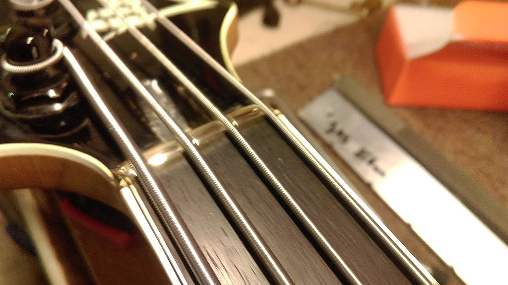

No OK , co do piłowania, ale mnie to słowo kojarzy się z usuwaniem poważnej ilości materiału,(oczami wyobraźni widzę takiego ślusarza z pilnikiem zdzierakiem walczącego ze stalowym elementem) a w przypadku progów gitary , to ledwie przecierka. Dlatego najczęściej używane słowo, to szlifowanie progów.
