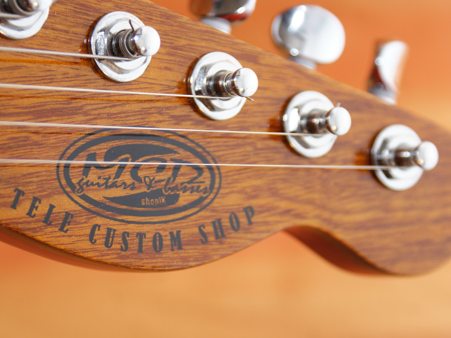

Wyszło, Frez + masa Hebanowa. Naklejki nie zdobyłem .
Re: Naklejki wodne na lakier / Kalkomania na instrument
Suuper, jak wyciąłeś to logo? Frezem, ale ręcznie prowadziłeś?
Kolor i przetarcia - bajlandia:)
Cześć sorki ze tak długo.
Częściowo frezem (zestaw z MACdonalda) i dopracowanie ręczne:)
