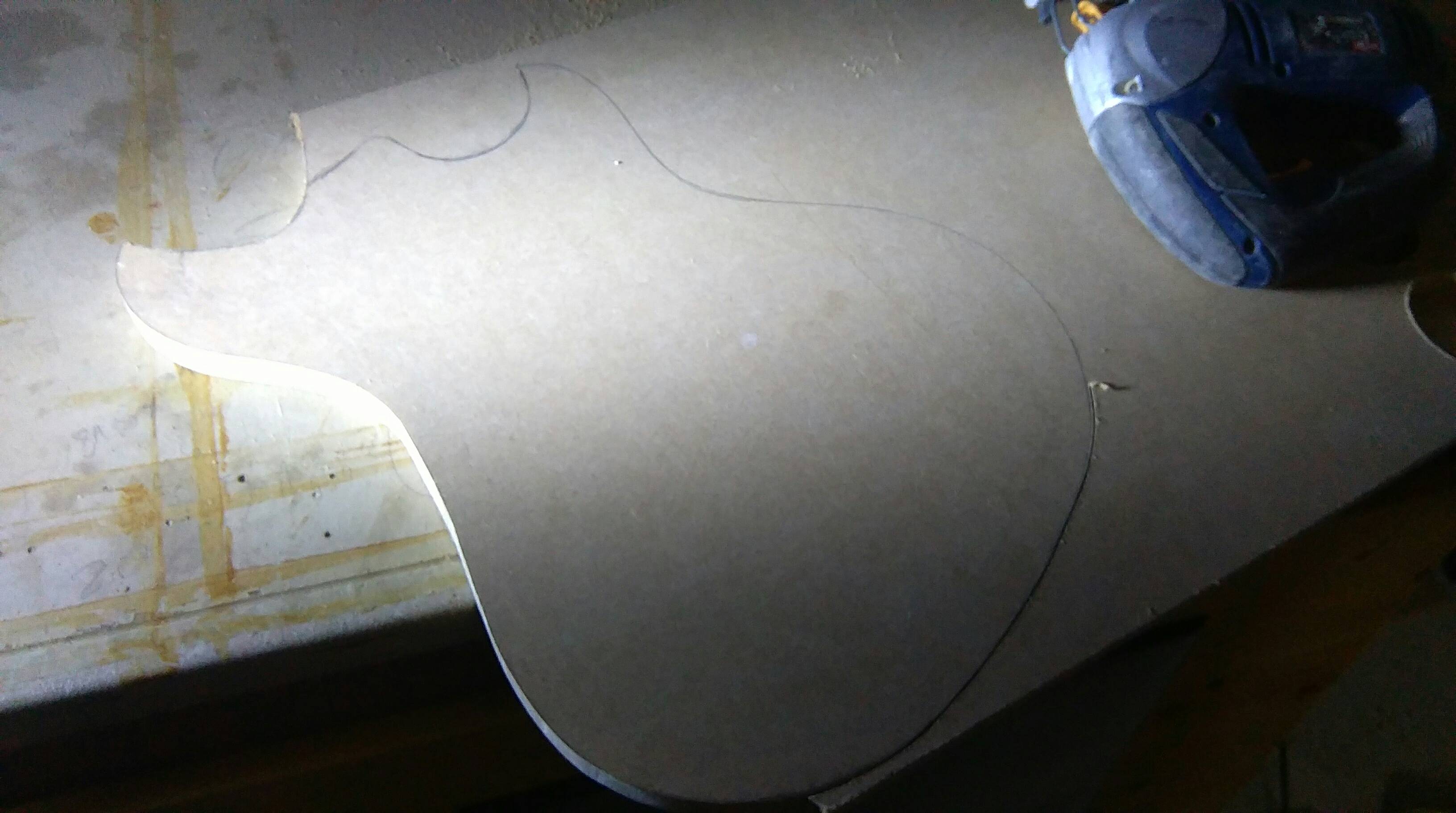

W końcu mnie olśniło i znalazłem proste rozwiązanie, które mam nadzieję komuś z Was również ułatwi życie
Możecie się zastanawiać dlaczego wybrałem mdf, przecież krawędź tej płyty wymaga utwardzenia. Tak i tym problemem zajmę się zaraz, rozwiązując przy okazji inny problem jaki powstanie przy doborze freza.

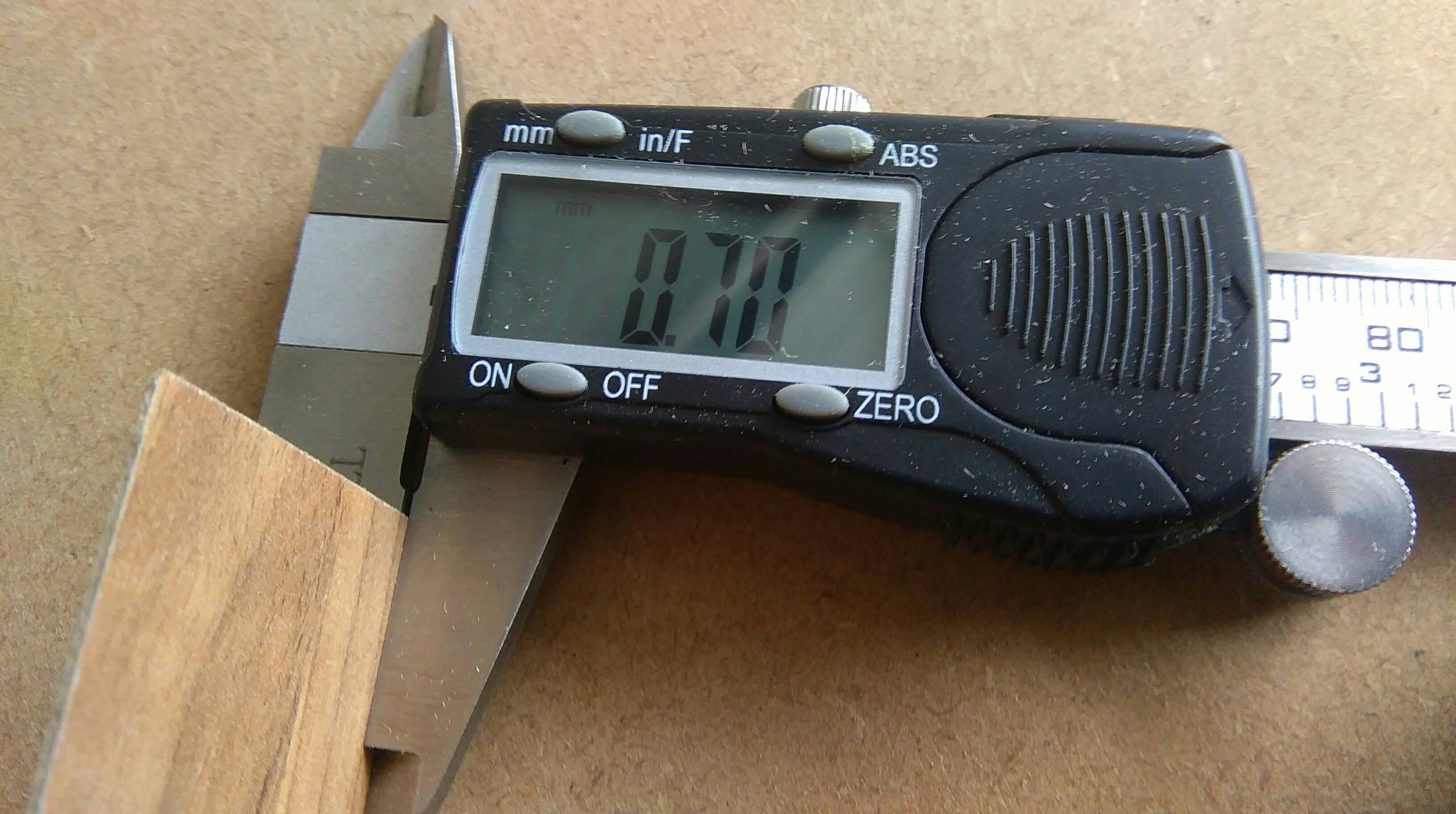

Idealnie było by mieć frez 30mm z łożyskiem 1/2cala (12,7mm) wtedy frezując ten szablon mielibyśmy idealną odległość jaka jest potrzebna dla tulejki kopiującej (zakładając, ze wycinamy frezem 1/2cala). 3/8 cala to w zaokrągleniu 9,5mm a więc troszeczkę więcej niż potrzeba bo odległość od freza (1/2cala) do tulejki to 8,6mm. Już obiecałem, że ten problem też rozwiąże i będzie to tak:

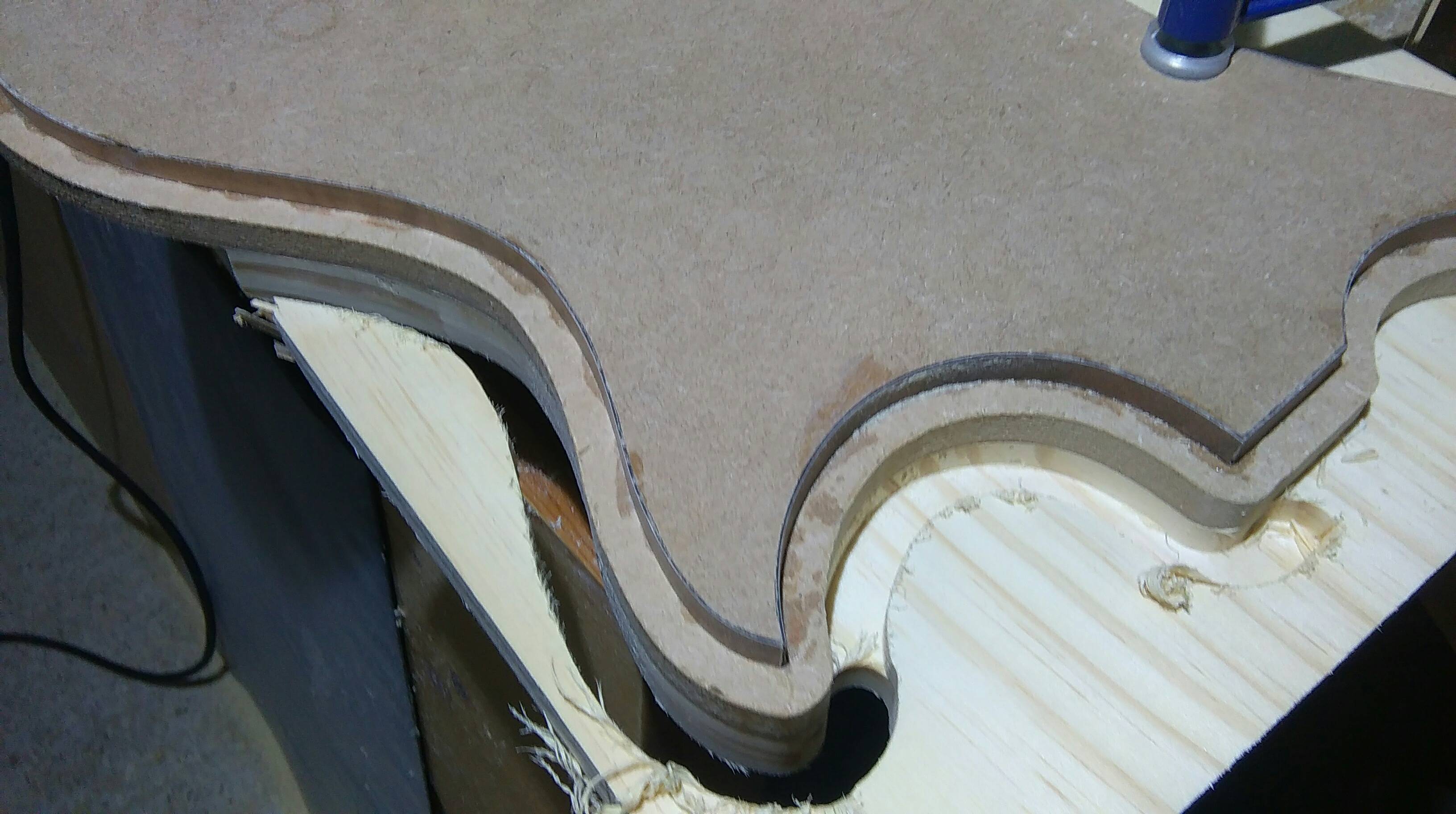

Zauważyłem, że dość ciężko utrzymać stabilność frezarki podczas frezowania rogów. Rozwiązaniem może być podłożenie czegoś tak aby frezarka miała podparcie z dwóch stron. Kolejna sprawa to jeśli ktoś chce ostro zakończone rogi to nie można objeżdżać dookoła tylko dojechać do końca rogu z jednej strony i zacząć drugą stronę tak aby zachować ostry kąt. Prawdopodobnie konieczne będzie wstępne wycięcia aby łatwiej było manewrować frezarką.
Kolejna sprawa która przyszła mi do głowy to owinięcie tulejki kopiującej taśmą, tak aby wyciąć korpus z małym (milimetr?) nadmiarem i na koniec zdjąć taśmę i przefrezować wszystko jeszcze raz, tym razem zbierając całą grubość deski na raz. w ten sposób powinno usunąć się wszelkie nierówności po wycinaniu.
