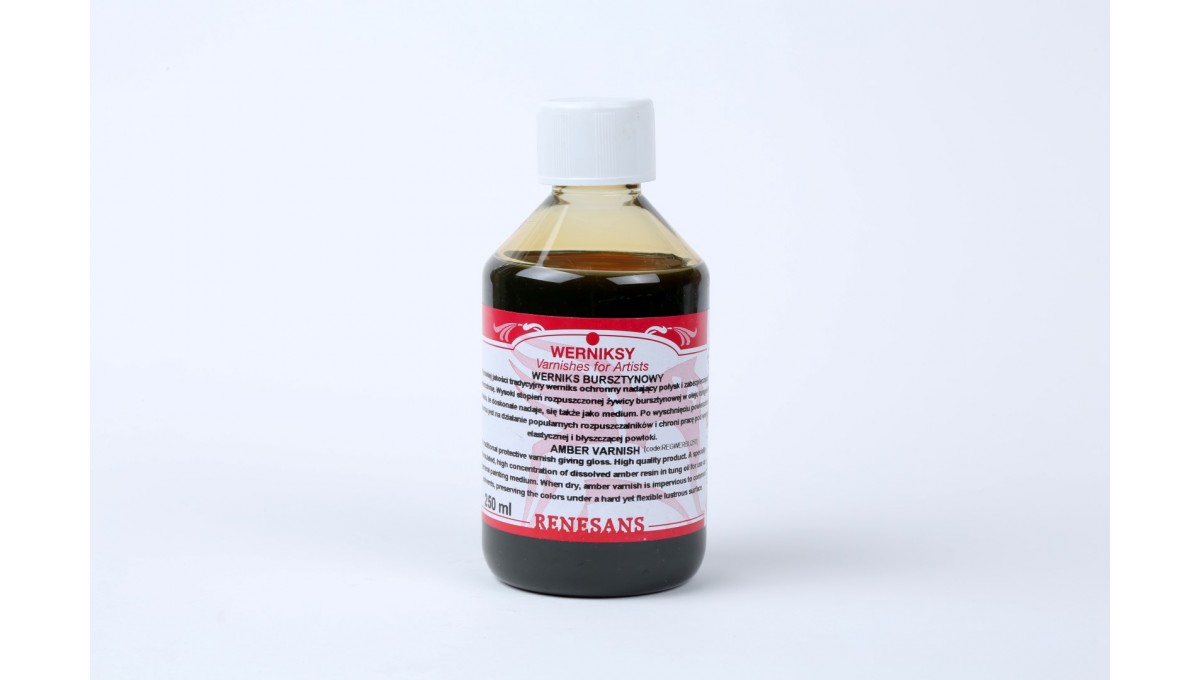

No więc tak. Obaj wspomniani wyżej producenci z Krajów Kapitalistycznego Zachodu oferują swój produkt jako "varnish" bursztynowy przeznaczony do dwu zastosowań.
Ten sam preparat bursztynowy ma służyć zarówno do celów lutnictwa smyczkowego, jako pokrycie skrzypiec olejowanych, jak i dla artystów malarzy, jako tradycyjny historyczny werniks do obrazów olejnych.
Po chwili namysłu wydaje się to logiczne - jedno i drugie to jest zasadniczo jest pokrywanie warstw oleju schnącego warstwą ochronną, a paręset lat temu chemii było mniej i chyba bardziej uniwersalna była.
Zachodni Producenci podają co należy domieszkować do ich produktu olejowo-bursztynowego i jak używać w przypadku zastosowania do skrzypiec, a jak w przypadku zastosowania do obrazów olejnych.
Tak więc zorientowawszy się że tak na prawdę to nie szukam lakieru stricte lutniczego tylko "varnishu" a więc werniksu bursztynowego "dwuzastosowaniowego", lutniczego i do obrazów olejnych, taaak, taaak, już się wszyscy domyślają, odwróciłem kierunek poszukiwań.
Otóż w Polsce bez żadnego kłopotu można nabyć werniks olejowo-bursztynowy teoretycznie służący do obrazów olejnych.
Przypuszczam więc że można spróbować zastosować w lutnictwie, do skrzypiec olejowanych olejami schnącymi.
Tyle więc mam:
http://sklep.apapolska.pl/pl/werniks-bu ... 220ml.html

Naprano to jest rozpuszczony bursztyn? To może być werniks o barwie bursztynowej. Na wielu substancjach jest napisane amber.
michqq
Posty: 582
Re: Olej z bursztynem
Post autor: michqq » 2017-05-05, 12:45
Na pewno... to trzeba by pytac producenta.
I zrobić substancji jakieś testy może na obecność kwasu bursztynowego?
Natomiast etykietka butelki tak właśnie podaje, że jest to właśnie rozpuszczony bursztyn w oleju tungowym.
Można mieć uzasadnione nadzieje że to prawda co napisano, z racji że ten producent produkuje rownież inne werniksy bazujące na żywicach, jak wyżej podany werniks sandarakowy "do instrumentow".

Wspomniany werniks bursztynowy zakupiony,jak zapewniała w sklepie wysoki procent żywicy/bursztynu...werniks ekstraktywny,dość gęsty,zobaczymy zatem jak to wyjdzie.Położyłem jedną warstwę na dece próbnej,wcześniej,ok.2 tygodnie temu potraktowanej moim własnej produkcji lakierem propolisowym...

Moim zdaniem olej z bursztynem to lakier olejny ,który będzie miał połysk.Można rozpuszczać terpentyną ,a pow wyschnięciu można wypolerować.Werniks to rodzaj lakieru.Pozdrawiam Jacol,
