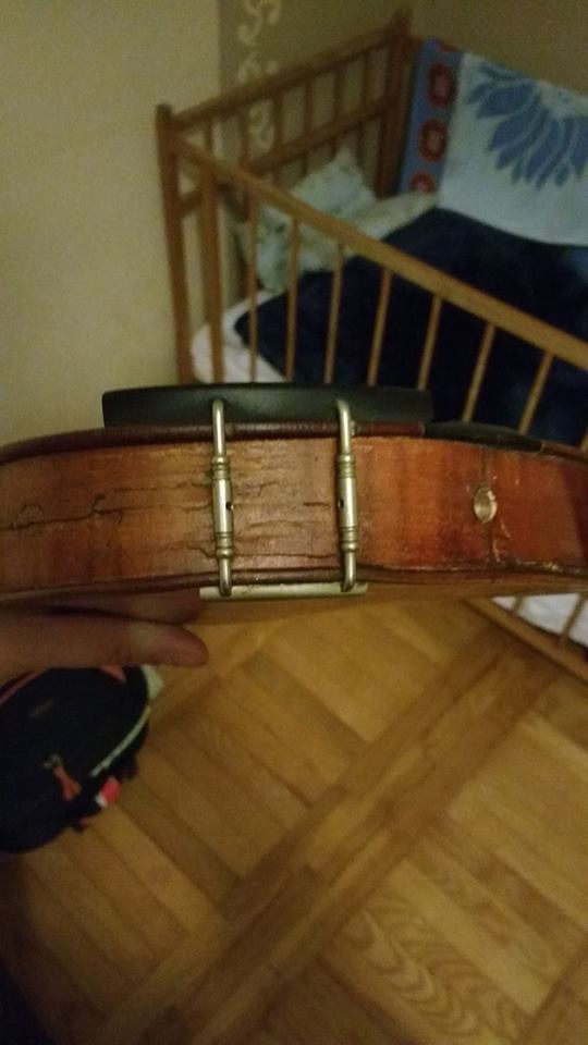

Hej, przeszukując strych w domu rodzinnym zauważyłem osobliwie mały futerał. Skuszony zawartością wydarłem go z pomiędzy meblościanki a zadaszenia domu. O to co ukazało się moim oczom Jako że szanuje każdy instrument i wierzę w jego duszę to chciałbym go jakoś zreanimować. Jak myślicie nada się to jeszcze do czegoś i co mógłbym z tym ew. zrobić ?

Przypadkiem podbródek nie został zamocowany zbyt mocno? To wygląda tak, jakby ktoś bardzo mocno naciagnal te śruby, co w konsekwencji zaowocowało peknieciem boczków.

Co do Twoich skrzypiec, to oczywiście piotrkol7 ma rację.
Skrzypce zniszczono zaciskając podbródek ponad miarę, poniższe zdjęcie jest kluczowe (załącznik).
Na moje (całkowicieamatorskie oko) zakres napraw byłby spory. Rozklejenie pudła, i to obu płyt, naprawienie tylnej płyty bo jest pogięta, dopasowanie nowych boczków (do jednorazowej formy zrobienej na podstawie kształtu płyt), montaż na powrót, dopasowanie koloru boczków do koloru płyt, plus drobniejsze prace końcowe i regulacyjne.
Ratowanie tych skrzypec wydaje się być przesadnie kosztowne, ale oczywiście nie znaczy to że się zupełnie nie da.

Do odratowania bez wymiany boczków, oczywiście bedzie widać, ale do zrobienia.
