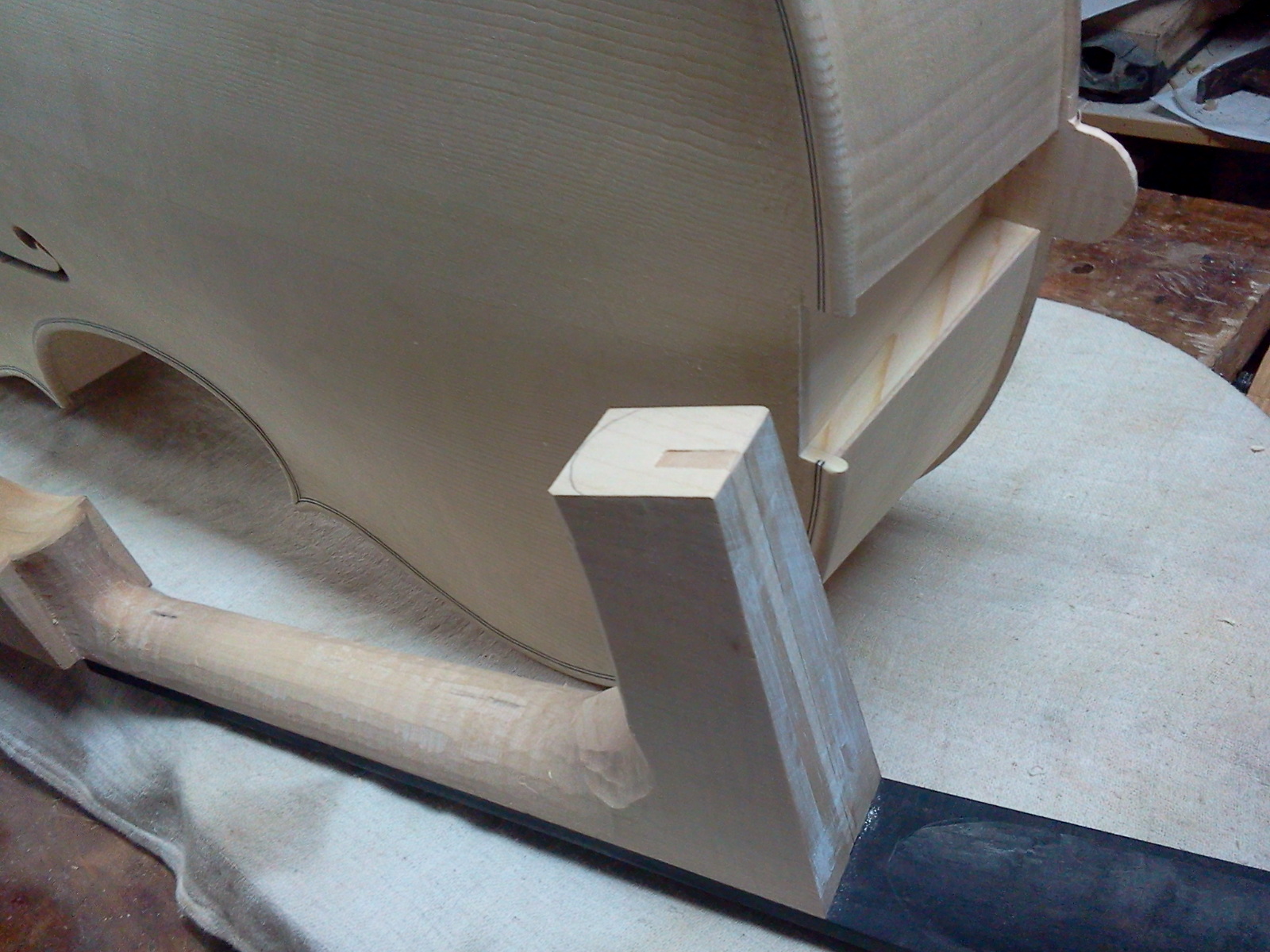

Re: Budujemy 4/4 wiolonczele Guarneri
O.
A czemu ta szyjka jest tam nacięta i wstawiony tam jest klinik?
Czy to była korekta szerokości czy "zawsze tak się robi", i czy w skrzypcach też?
To taki nasz sposub na zabezpieczenie przed wyłamaniem szyjki w razie przewrócenia. Robimy też tak by więcej materiału szyjki wchodziło w pudło. W skrzypcach tego nie trzeba bo to stosunkowo mocne miejsce i prędzej szyjka wypadnie z piętką. Tak że trzeba o tym pamiętać przy pasowaniu żyłki w jaworowej płycie by nie wciąć sie tam zbyt głęboko.
