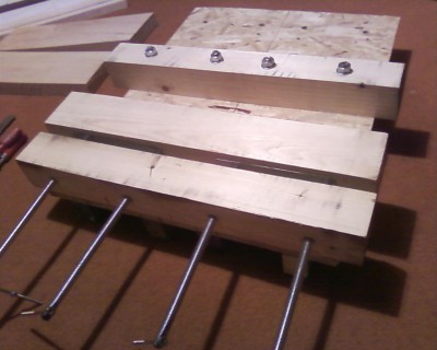

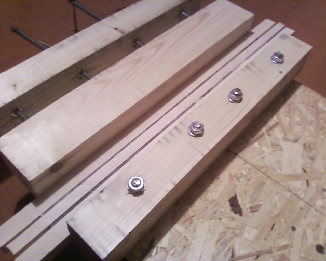

To mój też ci się nie spodoba . Ale pochwalę się, a co tam. Wczoraj sobie takie cuś skręciłem z resztek, jedyny koszt to pręt gwintowany i nakrętki, razem pod 10 zł. Do topów oczywiście się nie nada - zrobiłem go z myślą o klejeniu korpusów z 2 kawałków. Do podstrunnic i gryfów też się przyda. Potrzebuje jeszcze tylko paru usprawnień, np wzmocnienia z góry.
Gdyby jednak ramę zespawać z grubych ceowników, to wydaje mi się, że byłoby to narzędzie doskonałe

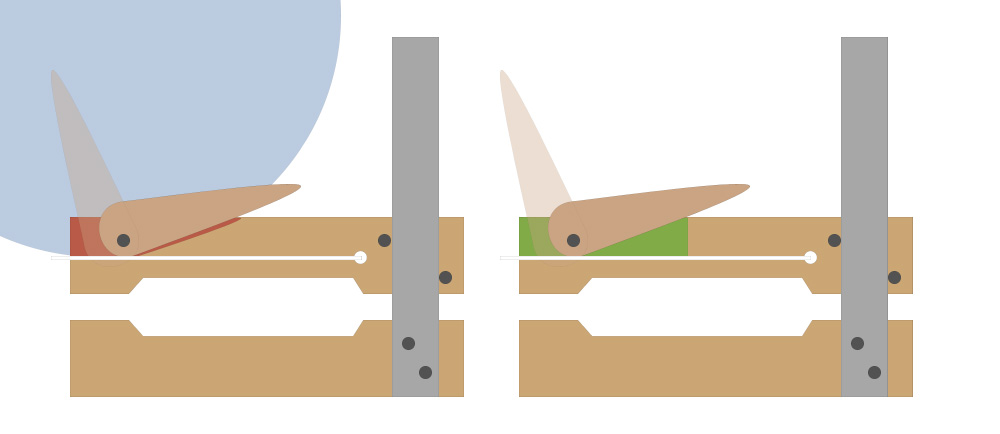

Mam jedną tylko wątpliwość. Autorzy tutoriali wykonując taki ścisk, wycinają rowek- "łoże" na dźwignię za pomocą krajzegi (ewentualnie kleją ścisk z 3 kawałków i w środkowej desce profilują) Otrzymują profilowane łoże zgodne z kształtem dźwigni. Ja nie będę kupował piły tarczowej - to pewne (w najbliższym czasie).
Czy ma jakiekolwiek znaczenie profilowanie tegoż rowka? Ja bym wyciął frezarką rowek. Chodzi mi o coś jak na rysunku poniżej. Czerwonym kolorem pokazałem wybrany materiał za pomocą piły tarczowej. Na zielono wycięty za pomocą frezarki.

Może mieć znaczenie tylko kształt rowka -efekt działania karbu przy prostopadłych płaszczyznach, ale tak na oko chyba nie powinno być kłopotów. Wszak siły tam występujące nie powinny rozerwać drewna poza sworzniem mimośrodu. Podejrzewam, że to technologicznie łatwiejsza metoda wycinania tego rowka przy pomocy piły.
Wg Twojego rysunku, to zamienił bym miejscami nity łączące płaskownik ze stałym elementem. Chodzi o to, że inaczej wtedy będą rozkładały się siły usiłujące rozerwać to połączenie. Prościej mówiąc ten górny nit na dół, a dolny do góry nie zmieniając ich położenia względem osi płaskownika. Zobacz na zdjęciu, które zamieściłeś w pierwszym poście.
