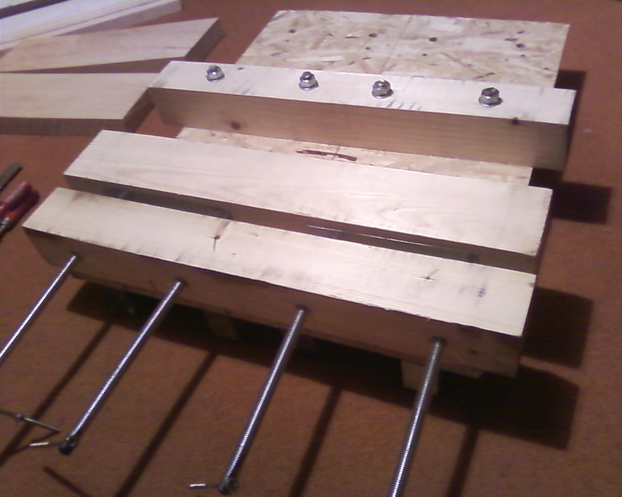

To mój też ci się nie spodoba :D. Ale pochwalę się, a co tam. Wczoraj sobie takie cuł skręciłem z resztek, jedyny koszt to pręt gwintowany i nakrętki, razem pod 10 zł. Do topów oczywiłcie się nie nada - zrobiłem go z myłlę o klejeniu korpusów z 2 kawałków. Do podstrunnic i gryfów też się przyda. Potrzebuje jeszcze tylko paru usprawnieł, np wzmocnienia z góry.
Gdyby jednak ramę zespawaę z grubych ceowników, to wydaje mi się, że byłoby to narzędzie doskonałe :mrgreen:

I to są właśnie proste i fajne rozwięzania. Ja juz dawno zauważyłem,ze lutnicy tutaj lubia sobie utrudniaę życie konstruujęc różne skomplikowane urzędzenia, a czasem można tak prosto zupełnie... :mrgreen:
I to również mnie odpowiada proste i skuteczne. Sam zastosowałem tę "technologię kosmicznę" w swoim systemie mocowania do stołu.
