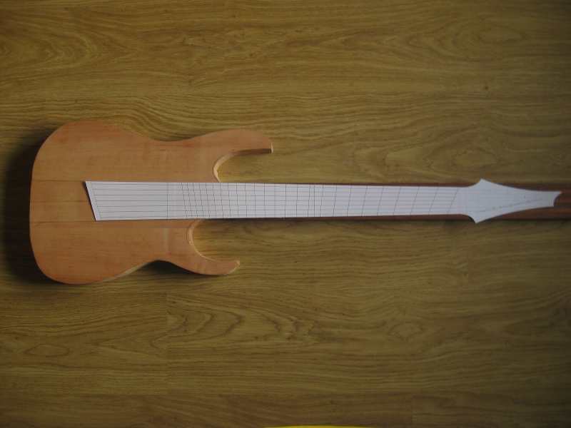

W gratisie dostałem olchowy wstępnie wycięty korpus typu ibanez. Wymyłliłem sobie że zrobię gitarę siedmiostrunowę o zmiennej menzurze. W tym temacie będę zadawał pytania na tematy z którymi będę miał dylemat.

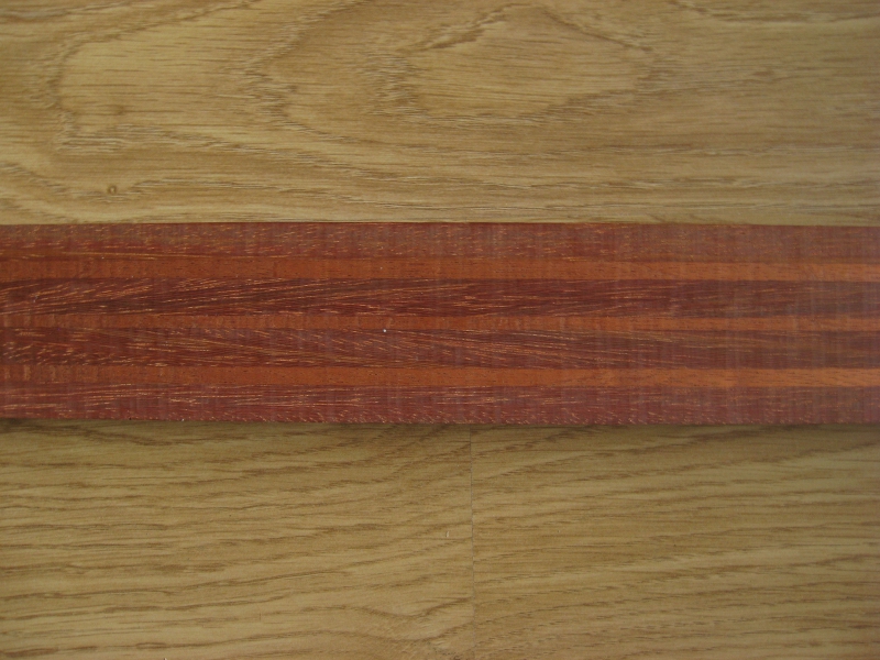

Na gryf przygotowałem klejonkę merbał-mahoł . Odłożyłem go na jakił czas żeby wyrównały się naprężenia w klejonych kawałkach i odparowała wilgoc która weszła z kleju. W między czasie będę dopracowywał projekt.

W tym patencie (mowiac ogolnie i pobieznie) chodzi o wyciagniecie lepszego brzmienia ze strun basowych. Dluzsza menzura pozwala na ich "pelniejsze" wybrzmiewanie. Z kolei struny wyzsze z mniejsza menzura pozwalaja na wygodne i "szybkie" przebiegi w rejestrach wyzszych. Ukosne umiejscowienie progow pozwala na plynne przejscie od jednej do drugiej menzury. Autorem tego pomyslu jest Ralph Novak . Pelna nazwa tego patentu to Fanned frets. Teoretycznie mozna zrobic gitare , ktora dysponujac jednym gryfem bedzie miala w sobie zalety basu , barytonu i gitary...
Dodam jeszcze że w gitarach wielostrunowych np: 8 , 10 strun taki patent jak " fanned frets " eliminuje to że basowe struny wiszę jak makarony , a wioliny są napięte jak skóra na baranich ....... Podobno to tylko strasznie wyględa ,ale pochwili ręka się przyzwyczaja i jest to nawet wygodniejsze (bardziej anatomiczne) chociaż w niewiem jak jest z akordami barre

Zasadę i zalety tego rozwięzania przedstawił Zenek Spawacz. A staje się ono coraz popularniejsze w kręgach ciężkiego metalu gdzie korzysta się z obniżonych strojów. Jeszcze niedawno gitary siedmio strunowe były ewenementem, a teraz prawie każda szanujęca sie firma gitarowa ma w ofercie ołmiostrunowe. Gitarę multi scale ale ósemkę ma w ofercie Ran guitars, a wiadomo dla kogo oni robię gitary. Tak więc wydaje mi się że to po prostu naturalna ewolucja która znajdzie zastosowanie w okrełlonych gatunkach muzycznych.
Gołciem który gra na czymł takim i zdobywa coraz większy rozgłos jest Tosin Abasi z Animals as leaders.
