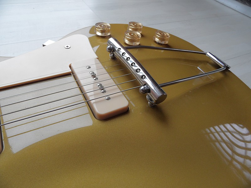

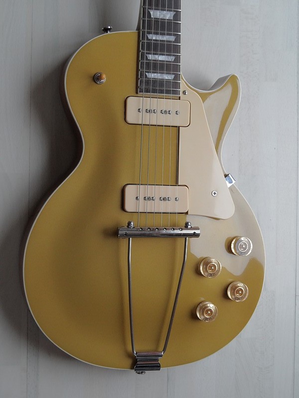

To jest pierwsza zrobiona przeze mnie gitara tylu Les Paul ale mimo to z efektu mojej pracy jestem bardzo zadowolony. Na pewno zaprocentowało doświadczenie z budowy poprzednich gitar. Pozwoliło mi ono uniknąć "szkolnych" błędów z obróbką drewna czy dokładnością. Oczywiście błędów całkowicie nie uniknąłem ale na szczęście nie były one jakieś drastyczne. Na pewno pomogła w tym czynna obecność kolegów w wątku z budowy tej gitary http://www.forumlutnicze.pl/viewtopic.php?f=16&t=2642 Pomoc i rady były bardzo cenne za co kolegom serdecznie dziękuję.
A teraz kilka informacji o gitarze.

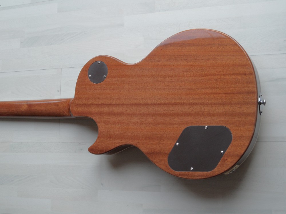

Korpus i gryf - mahoń sapeli
Top - klon
Podstrunnica - palisander
Nakładka na główkę - klon
Pręt vintage
lakier - nitro (niech pisze śmiało do mnie każdy kto ma kłopot z tym lakierem, bo moim zdaniem jest świetny)
klucze - Gibson
pickupy P90 - wilkinson
przełącznik 3 pozycyjny - chiny
mostek Gibson
strunociąg własnej produkcji
Pozostały osprzęt drobny - chiny
Maskownica elektroniki - taca "Fast Food"
Brzmienie. Za mało mam ją jeszcze ograną ale powiem jedno - pomimo tego, że P90 to single czuć w niej ten Les Paulowy sound.
PS Trapezowy strunociąg jest niewygodny więc gitara nie prowokuje do ciągłego grania ale i tak od niedzieli nie mogę się z nią zostać! Gdy np. oglądam film trzymam ją w rękach, idę spać stawiam ją koło łóżka. Nawet moja żona śmieje się, że bezustannie ją macam Ale tak. Bardzo mi się podoba i mam nadzieję, że również w oczach kolegów znajdzie uznanie.
Poniżej kilka zrobionych dziś fotek. Dziękuję.

Super! Bardzo mi się podoba. Muszę przyznać, że stawiasz wysoko poprzeczkę

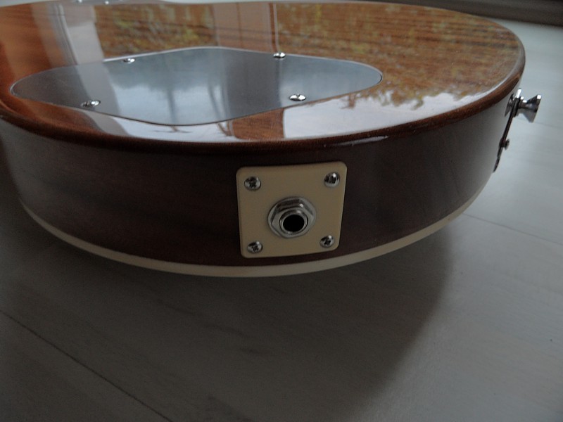

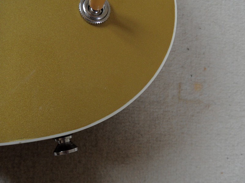

Czekam na jakiś film pokazowy. Ale żeby nie było tylko na słodko... przejście pomiędzy bindingiem a topem - mogło by być lepsiejsze. Patrzę na zdjęcie nr 6. Wygląda na jakieś pozostałości na bindingu - niedoskrobane?

Nono, ładna praca Ale teraz wszyscy będą zwracali uwagę na zdjęcie nr 6 :P

Hmmm.....owszem tam jest drobny feler na lakierze ale w rzeczywistości to tak nie wygląda.molu pisze:Ale żeby nie było tylko na słodko... przejście pomiędzy bindingiem a topem - mogło by być lepsiejsze. Patrzę na zdjęcie nr 6. Wygląda na jakieś pozostałości na bindingu - niedoskrobane?
