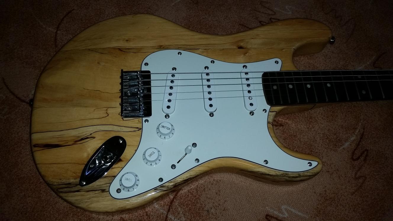

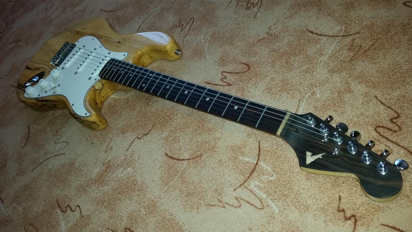

Złożyłem jakiś czas temu taką gitarkę .

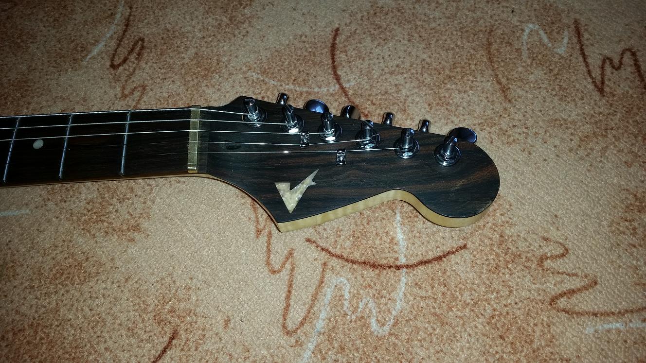

Gryf klon podstrunnica Ziricote destka ( zagadka ) .Kształt deski był modernizowany przez właściciela .Gryf wklejany .Między gryfem a korpusem żyłka z Ziricote właściwie ma tylko charakter dekoracyjny .Płaszczyzna główki oklejona giętym ciętym kawałeczkiem Ziricote .A reszta jak widać .Menzura 648 mm ,elektryka Seymour Duncan .lakier nitro .

Jak zobaczyłem zdjęcia od tyłu, to nie byłem przekonany co do doboru drewna na korpus. Ale od przodu zupełnie inne wrażenie.. fajowa. Dobrze pasuje ciemna podstrunnica do naturalnego wzorzystego korpusu. Ciemna główka też się zgrała z resztą. Żyłka pasuje do wzorów na desce. Super.

Bardzo ładne wykonanie Wojtku! Drewno współgra.
A co ten właściciel nakombinował z tyłem korpusu? ;)

Deska to jest przemoknięty kasztan kiedyś pociełem i skleiłem i tak sobie kilka lat poleżała .No i te kilka zmian bo właściciel nie lubi spłaszczonych tyłów w stratach dodatkowo kawałek pod rękę jest bardziej zjechany i ma pocienienie pod gryfem .No to była wizja właściciela :)

NO dziwnie ten gryf wchodzi w korpus. Poza tym ładne to. Kasztan powiadasz... a ja myślałem,ze klon spalted :) ładnie wygląda.
