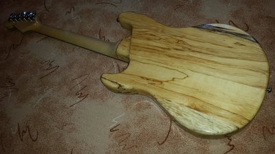

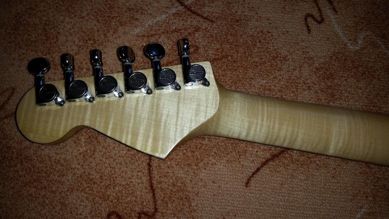

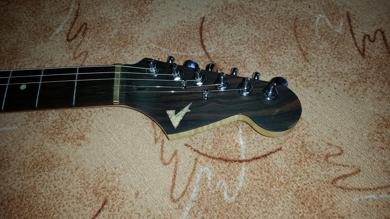

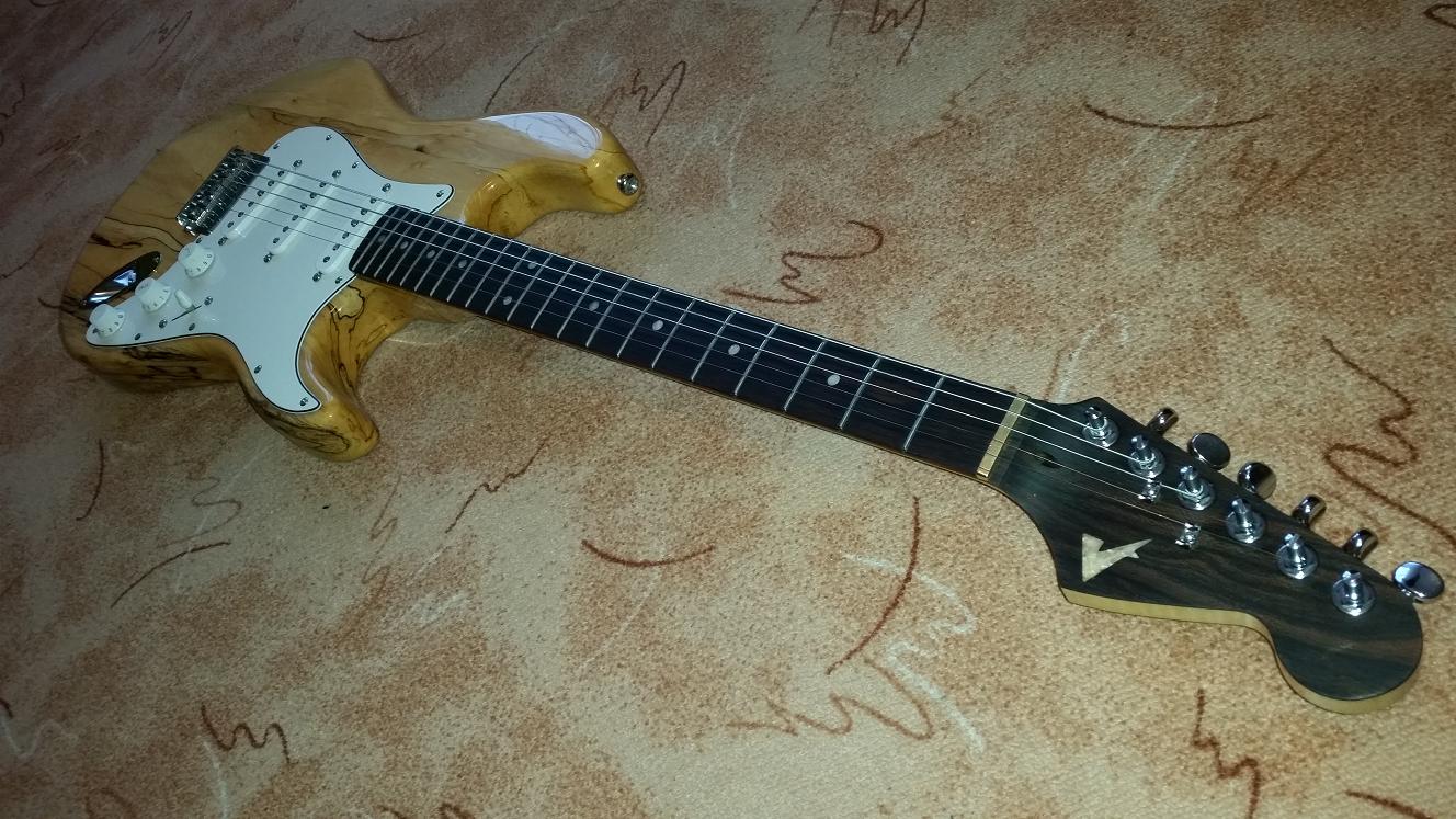

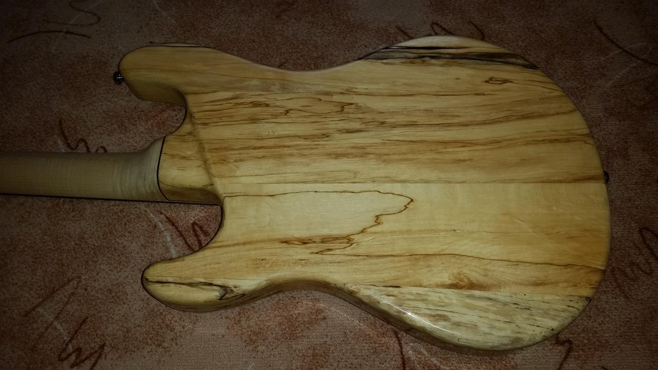

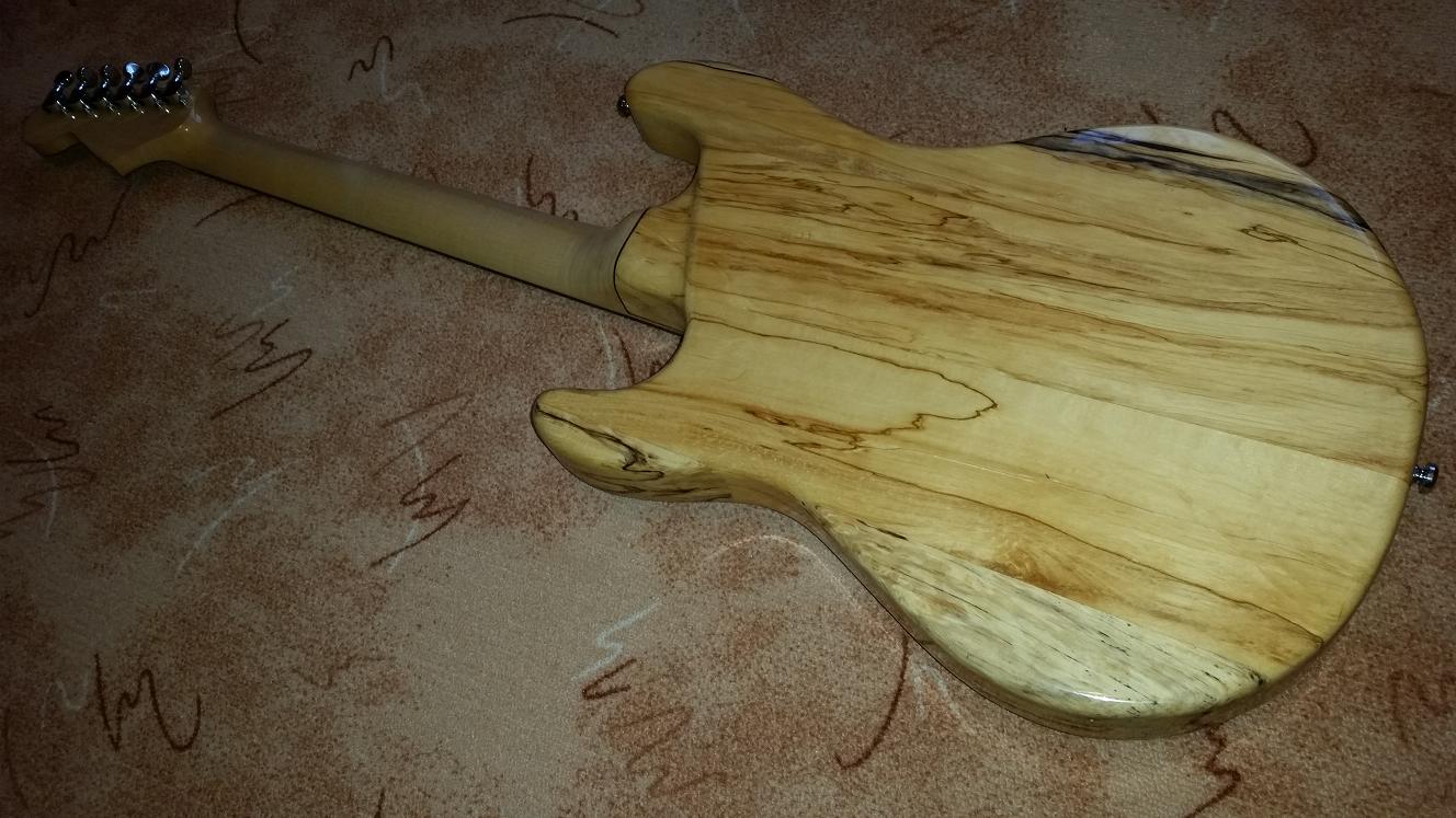

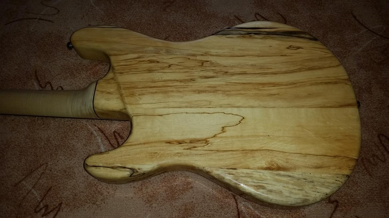

Złożyłem jakił czas temu takę gitarkę .
Gryf klon podstrunnica Ziricote destka ( zagadka ) .Kształt deski był modernizowany przez właściciela .Gryf wklejany .Między gryfem a korpusem żyłka z Ziricote włałciwie ma tylko charakter dekoracyjny .Płaszczyzna główki oklejona giętym ciętym kawałeczkiem Ziricote .A reszta jak widaę .Menzura 648 mm ,elektryka Seymour Duncan .lakier nitro .

Jak zobaczyłem zdjęcia od tyłu, to nie byłem przekonany co do doboru drewna na korpus. Ale od przodu zupełnie inne wrażenie.. fajowa. Dobrze pasuje ciemna podstrunnica do naturalnego wzorzystego korpusu. Ciemna główka też się zgrała z resztę. ęšłĽyłka pasuje do wzorów na desce. Super.
Re: Wariacja na temat stratocastera :)
Bardzo ładne wykonanie Wojtku! Drewno współgra.
A co ten właściciel nakombinował z tyłem korpusu? ;)

Deska to jest przemoknięty kasztan kiedyś pociełem i skleiłem i tak sobie kilka lat poleżała .No i te kilka zmian bo właściciel nie lubi spłaszczonych tyłów w stratach dodatkowo kawałek pod rękę jest bardziej zjechany i ma pocienienie pod gryfem .No to była wizja właściciela :)

NO dziwnie ten gryf wchodzi w korpus. Poza tym ładne to. Kasztan powiadasz... a ja myłlałem,ze klon spalted :) ładnie wyględa.

Piniu widziałem przemokniętego sapelli ale gołciu nie chciał go sprzedaę wyględał zarębiłcie nawet i w zielony miejscami wchodził :) .Teraz składam music mana miał byę Axis sport ale teraz to już zupełnie coś innego decha cała klonowa w dodatku zaokręglona frezem po obwodzie ,a gryf to już czysta fantazja główka nie dołę że profilowana tak ja w fenderze to jeszcze pochylona jak w gibsonie :)
