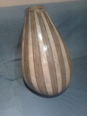

hej!
Po dłuższej przerwie zabrałem się po raz kolejny budowę liry korbowej. Poniżej wrzucam fotki korpusu wykonanego w dość nietypowej technologii. Korpus jest zrobiony z laminatu węglowego, którego zastosowanie ma gwarantować wyjątkowe właściwości dźwięku. Z zewnątrz korpus oklejony jest okleiną drewnianą, co jest zabiegiem wyłącznie dekoracyjnym. Chodziło o ,,zbratane'' hi- tech technologii (z włókna węglowego robi się bardzo nowoczesne instrumenty , preferowane przez współczesnych wirtuozów, np ) i tradycyjnego wyglądu, który bardzo cenię. Chcę, by instrument wyglądał na ''stary'' i dobrze grał . Po tym etapie raczej nie polecam jednak oklejania, gdyż jest jest to bardzo trudne (wiele poprawek, nim efekt był ok) Okleina jest bardzo cienka - tylko 0,6 mm, nie ma więc mowy o późniejszym głębszym szlifowaniu całości, i ewentualnych poprawkach. Zgranie pasów ze sobą jest bardzo, bardzo trudne i czasochłonne.
Wilku, Ty to pewnie już grasz? Jazzgott, a co u Ciebie? Zacząłeś budowę?
Nie przesadzajmy, węgiel i oklejanie nie jest takie trudne pod warunkiem przekrojów prostokreślnych. Jeśli wykonałeś kształt obły to powinieneś to oklejać diagonalenie, nie było by kłopotów.
Ale.....
Całość wygląda bardzo ładnie, co mi się nie podoba to wykończenie powłoki, jednak jak rozumiem to nie jest stan końcowy i ta żywica będzie zmatowiona i polakierowna??
Ale.....

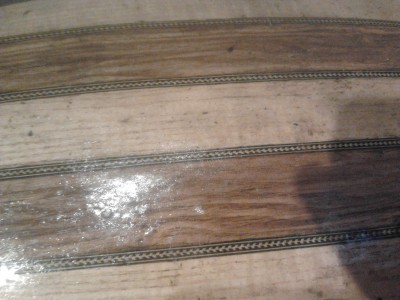

Oklaski za chęci kolego.... jednak muszę cię zganić za niechlujstwo i brak czystości przy pracach nad powłoką. Ja to widzę mnóstwo niedoróbek.... sorry za tak ostrą ocenę .
Powierzchnia pod żywicą jest brudna, nie oczyszczona, nie dopracowana i zalałeś żywicą mnóstwo śmieci.... Fatalnie to wygląda i w zasadzie należało by to teraz wszystko zedrzeć i zrobić od nowa.... Jak dla mnie prace wykończeniowe na tym etapie wyglądają wręcz nie do przyjęcia. Przepraszam jeśli Cię uraziłem ale to tylko moja subiektywna opinia.
