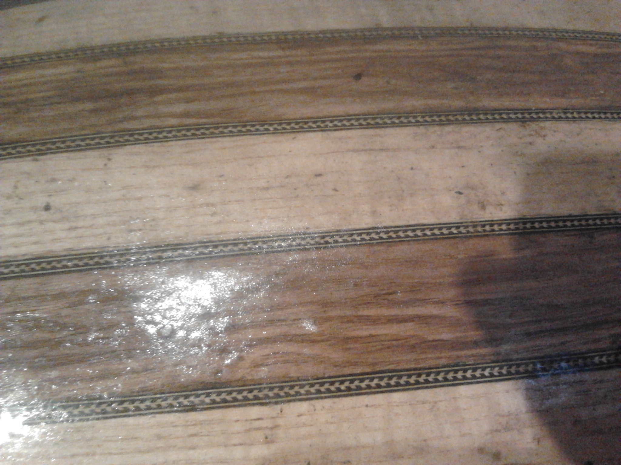

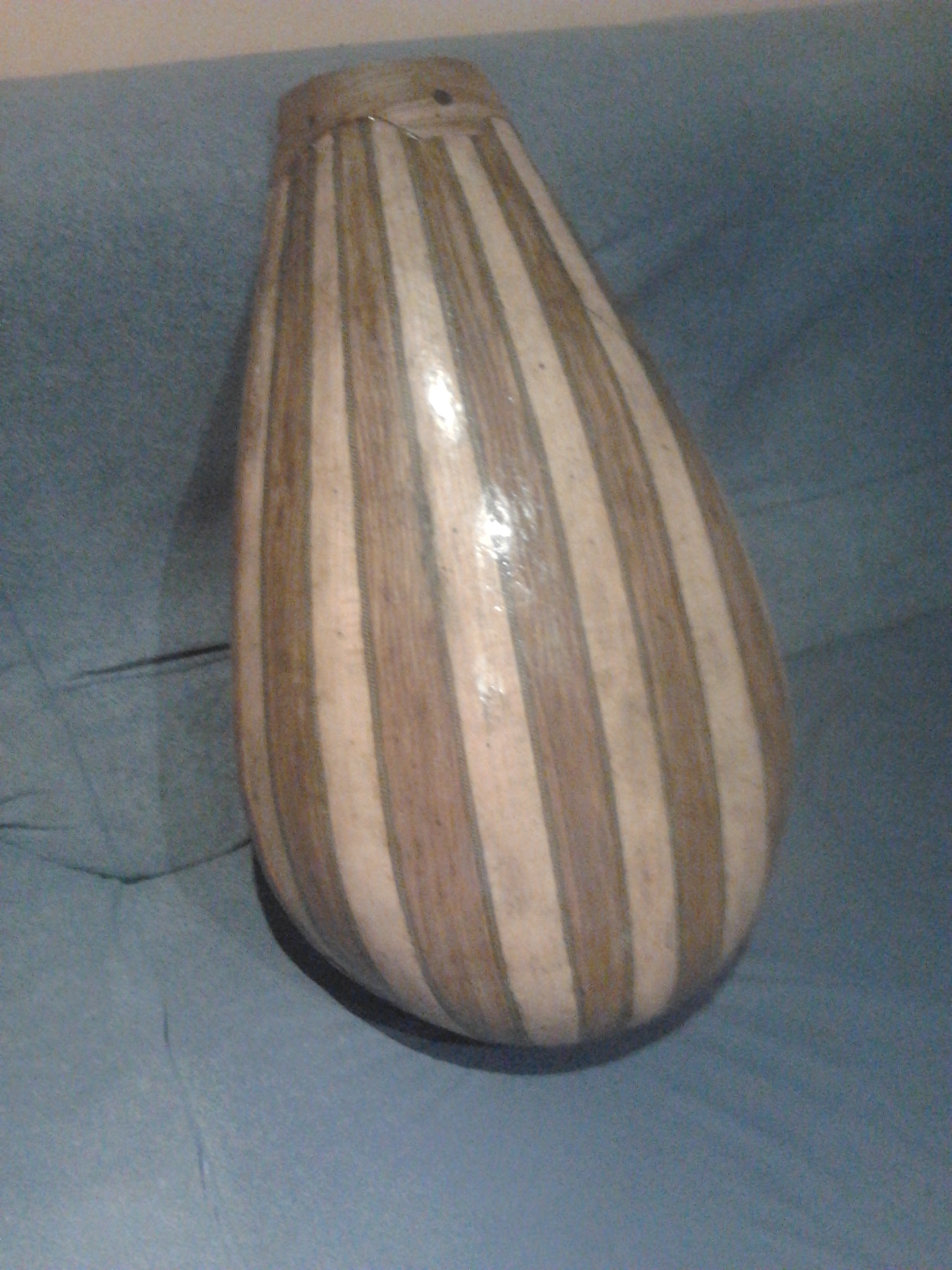

Po dłuższej przerwie zabrałem się po raz kolejny budowę liry korbowej. Poniżej wrzucam fotki korpusu wykonanego w dołę nietypowej technologii. Korpus jest zrobiony z laminatu węglowego, którego zastosowanie ma gwarantowaę wyjętkowe włałciwołci dęšłwięku. Z zewnętrz korpus oklejony jest okleinę drewnianę, co jest zabiegiem wyłęcznie dekoracyjnym. Chodziło o ,,zbratane'' hi- tech technologii (z włókna węglowego robi się bardzo nowoczesne instrumenty , preferowane przez współczesnych wirtuozów, np ) i tradycyjnego wyględu, który bardzo cenię. Chcę, by instrument wyględał na ''stary'' i dobrze grał . Po tym etapie raczej nie polecam jednak oklejania, gdyż jest jest to bardzo trudne (wiele poprawek, nim efekt był ok) Okleina jest bardzo cienka - tylko 0,6 mm, nie ma więc mowy o póęšłniejszym głębszym szlifowaniu całołci, i ewentualnych poprawkach. Zgranie pasów ze sobę jest bardzo, bardzo trudne i czasochłonne.
Wilku, Ty to pewnie już grasz? Jazzgott, a co u Ciebie? Zaczęłeł budowę?
zgywanie pasów okleiny i intarsji to masakr
Nie przesadzajmy, węgiel i oklejanie nie jest takie trudne pod warunkiem przekrojów prostokrełlnych. Jełli wykonałeł kształt obły to powinieneł to oklejaę diagonalenie, nie było by kłopotów.
Ale.....
Całołę wyględa bardzo ładnie, co mi się nie podoba to wykończenie powłoki, jednak jak rozumiem to nie jest stan kołcowy i ta żywica będzie zmatowiona i polakierowna??
Oklaski za chęci kolego.... jednak muszę cię zganię za niechlujstwo i brak czystołci przy pracach nad powłokę. Ja to widzę mnóstwo niedoróbek.... sorry za tak ostrę ocenę .
Powierzchnia pod żywicę jest brudna, nie oczyszczona, nie dopracowana i zalałeł żywicę mnóstwo łmieci.... Fatalnie to wyględa i w zasadzie należało by to teraz wszystko zedrzeę i zrobię od nowa.... Jak dla mnie prace wykołczeniowe na tym etapie wyględaję wręcz nie do przyjęcia. Przepraszam jełli Cię uraziłem ale to tylko moja subiektywna opinia.
