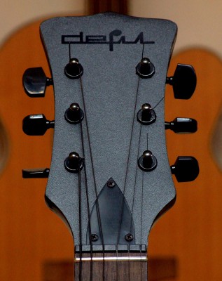

Defil Aster - moja wizja.
Korpus jest klejony z pięciu czy szełciu belek, od góry i od dołu cienka sklejka.
Koszt mogę z grubsza okrełlię, ale nie wiem, czy będzie miarodajny, ze względu na moje miejsce zamieszkania.
Progi, potencjometry, gałki, siodełko, zaczepy paska - z thomann.de.
Mostek, strunocięg, przełęcznik i klucze z uszkodzonego epiphone les paul special.
Folia matowa czarna użyta do oklejenia przetworników, ramki przełęcznika i płytki jacka z allegro jako odpad, bo oklejałem progi w aucie i mi został kawałek.
Do tego dwie puchy czarnego matu w spreju, jedna podkładu po 8 euro.
Lakier poliuretanowy za 20 euro (litrowa puszka, użyłem może z 1/10).
Bejca hebanowa na bazie oleju jakieł 7 euro (nie polecam, poliuretan schnie dwa tygodnie, ale innej nie dostałem lokalnie).
Puszka farby wypełniajęcej - też koło 10 euro, ale zużyłem może 1/8.
Papiery łcierne, wiertła, pilniki, rozpuszczalniki, spirytusy i inne łrodki chemiczne, pasty do polerowania itp. - trudno stwierdzię, kilkadziesięt euro.
Najdroższe było logo defila, zamówiłem samoprzylepne z grubej folii wycięte komputerowo, nie byłem pewien jakie użyję, więc zamówiłem czarne i białe po dwa rozmiary - razem 25 euro.
Mam wrażenie, że ten kosztorys się nie przyda ;-)

Makowy gdzie kupiłeł farbę wypełniajęcę i czy jest w sprayu czy do nakładania ręcznego , podobne pytanie o poliuretan w sprayu. Nie posiadam na ten moment pistoletu i kompresora niestety, więc zastanawia mnie czy dam radę sobie bez nich.
A tak ogólnie to strasznie mi się ten czarny mat podoba - rewelacja.

Trochę nie tak.
Farba wypełniajęca to zwykły tutejszy olejny undercoat z pierwszego lepszego hardware'u. Jest dołc gruby, więc pomalowałem wałkiem i potem zeszlifowałem za gładko - trochę jak przy wypełnianiu porów.
Na to poszedł primer w spreju i czarny mat w spreju - te z samochodowego.
A poliuretan to zwykła pucha kupiona w lenehansie, nakładany pędzlem na tył gryfu, potem szlifowany i polerowany.

Wczełniej jakoł mi umknęł ten temat, ale przyjrzałem się teraz i na prawdę wyględa to rewelacyjnie! Makowy, wyciagnęłeł z tej gitary to co najlepsze. Ten czarny mat dodaje jej klasy i dobrego smaku. Defil Aster zawsze wydawał mi się taki siermiężny, toporny i bez polotu...a Ty z tej prostoty właśnie zrobiłeł atut. Bardzo mi się podoba!
Bardzo dziękuję, cieszę się, że się podoba.
