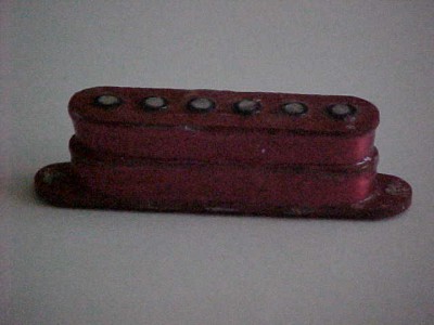

Znalazłem takie zdjęcie humba i aż mnie korci żeby to zrobię, mam kilka starych przetworników firmy Muza . Akurat mam zamiar wstawię humba bo stratocastera ale otwór w pickguardzie jest na singla. Tylko nie bardzo wiem jak względem siebie ustawię te cewki i czy komora korpusu ma wystarczajęcę głębokołę . łruby chyba wymienię na dłuższe ,żeby skręcię dwie cewki jednoczełnie .

Szkoda starych polskich przetworników na eksperymenty, takich już nie kupisz a próby własnych sił z konstruowaniem staked-humb mozna uprawiaę na chiłskich produktach.
Mogę odkupię stare przetworniki, mogę też zamienię je na jakieł no name.

Andrzej pisze:Znalazłem takie zdjęcie humba i aż mnie korci żeby to zrobię, mam kilka starych przetworników firmy Muza . Akurat mam zamiar wstawię humba bo stratocastera ale otwór w pickguardzie jest na singla. Tylko nie bardzo wiem jak względem siebie ustawię te cewki i czy komora korpusu ma wystarczajęcę głębokołę . łruby chyba wymienię na dłuższe ,żeby skręcię dwie cewki jednoczełnie .
Zainwestuj w kompas wstaw zgodnie z liniami pola i tyle :)
