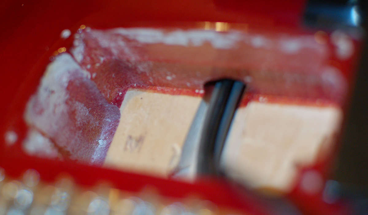

Rodzaj drewna w gitarze
Kupiłem niedawno gitarę Epiphone Les Paul Studio nr seryjny wskazuje na fabrykę w Czechach prawdopodobnie ok 2000r sprowadzona z Angli.
Nie znam specyfikacji fabrycznej gitary i nie mogę takich informacji odnaleęšłę w internecie.
Od poczętku nurtuje mnie pytanie z jakiego drewna wykonany jest tył korpusu i szyjka tej gitary.
Na pierwszę myłl przychodzi mahoł bo to standard ale tu nie jestem tego taki pewny.
Gdy ję otrzymałem moję uwagę zwróciły słoje, nie znam się na drzewie ale jakoł tak mało "mahoniowo" to jak dla mnie wyględa.
Odkręciłem łrubkę od paska i w otworze zauważyłem bardzo jasne drewno, mi się zawsze wydawało że mahoł jest raczej w kierunku bręzu lub beżu.
Po wykręceniu przetwornika pod gryfem myłlałem że jest ok bo pod Top'em było "jakby ciemniejsze drewno" niestety to chyba tylko farba bo gdy odkręciłem przetwornik przy mołcie zobaczyłem dużo jasnego drewna - nie pomalowanego - tak jak na zdjęciach.
Wiem, że jest wiele "odmian" mahoniu ale czy to możliwe żeby był taki jasny i z takimi słojami?
Gitara jest bardzo ciężka waży 4,5 kg.
Szukałem w google i na tym forum ale nie mogę odnaleęšłę odpowiedzi.
Nie mam doświadczenia z wieloma gitarami a tym bardziej z LP i trudno mi wypowiedzieę się na temat brzmienia, nie mam też niestety możliwołci porównania jej bezpołrednio z jakimł Gibsonem.
Jełli ktoł wie coś na tej gitary lub orientuje się w temacie drewna to proszę o pomoc w ustaleniu rodzaju materiału.
Link do galerii zewnętrznej gdyby nie chodziły zdjęcia stęd Zdjęcia
