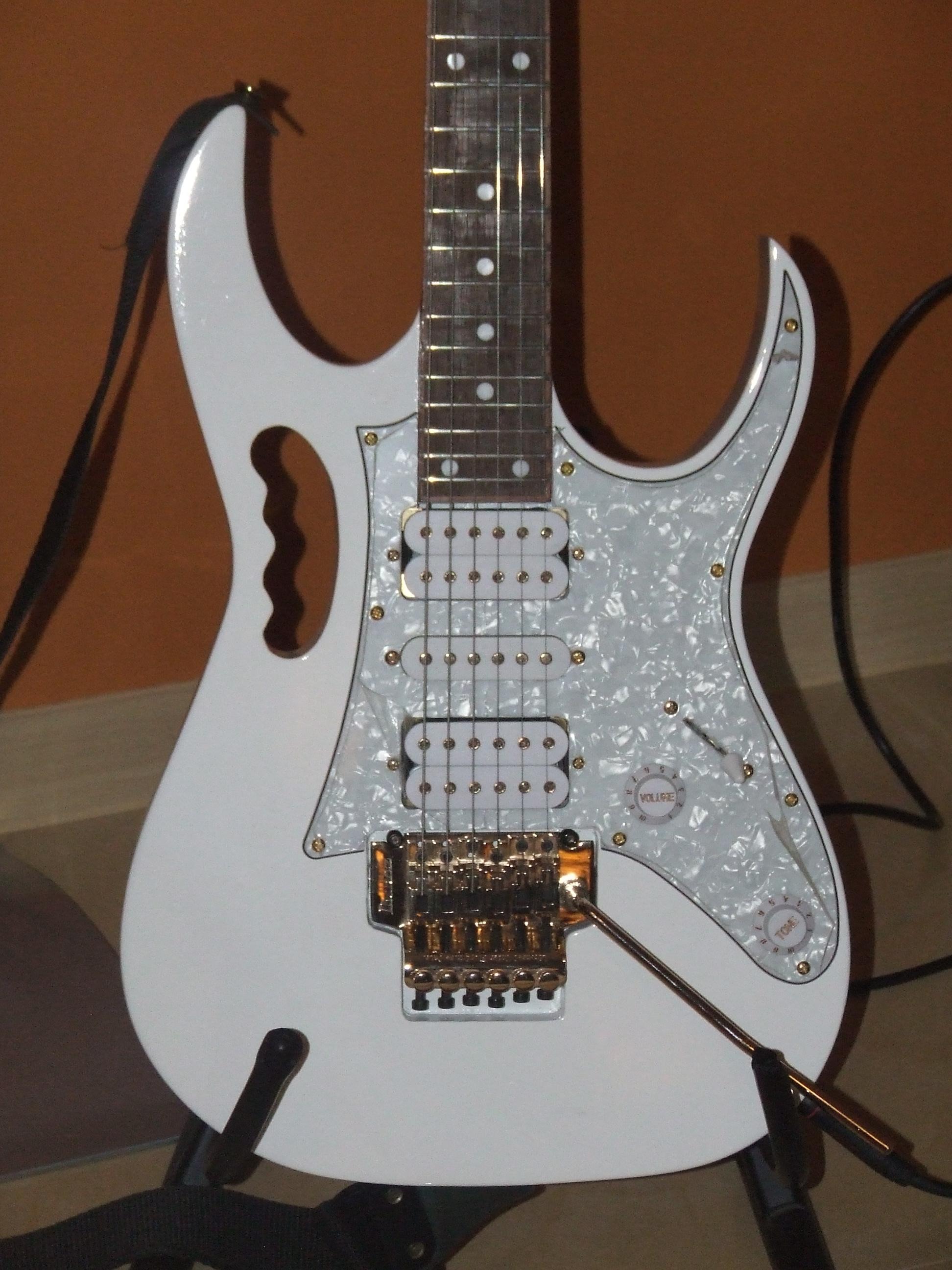

Witam!
Tej zimy zrobiłem dwie gitary (pierwsze), przedstawię wam drugę
ponieważ do pierwszej nie ma zdjęę ani video.
http://www.youtube.com/watch?v=E8Yv3N15 ... b3elmOcROQ

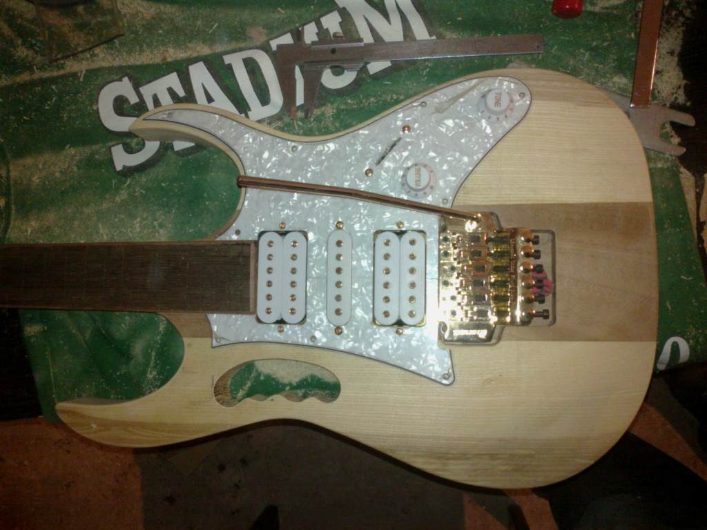

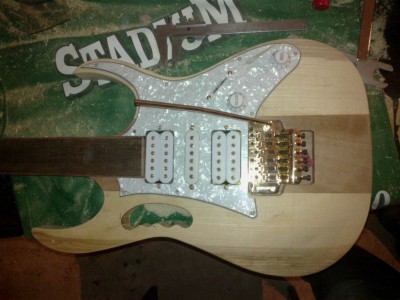

Rdzeł gitary jest z mahoniu który kupiłem w 2007
skrzydła korpusu są z jesionu łciętego w 1988 lub wczełniej około 1982
trudno teraz rozpoznaę, a tata nie pamięta.
Podstrunnica wenge, binding palisander madagaskarski.
Osprzęt Ibanez. Najbardziej mnie cieszy to że tremolo jest na prawdę bardzo dobre,
nie rozstraja przy ostrym wajchowaniu na jednym z filmikuw katuję tremolo by zobrazowaę jego działanie. Po tygodniu nie grania gitara dalej stroi poprawnie.
Ten instrument chciałbym sprzedaę by mieę fundusze na budowę następnego.
Jakę realnę cene mogę żędaę za takę gitar??

ładnie wykonana, ale niekonsekwentnie. Przepraszam, może będę nieprzyjemny, ale takiego JEMa chyba nikt od Ciebie nie kupi (tym bardziej fan Ibanezów), bynajmniej nie za takie pieniędze, jakie pewnie był chciał. Osobiłcie jestem przeciwnikiem budowy kopii znanych instrumentów posługujęc się logo firmy pierwowzoru. Nie dołę, że to "zżyna" z logo Ibaneza, czyli jednym słowem podróbka, to budowa zdecydowanie inna niż pierwowzoru. Szkoda, że nie wiadomo jakie przetworniki. Przepraszam, ale szkoda mi tej gitary z powodu tego logo i ewidentnego podszywania się pod znany model, skoro planujesz jej sprzedaż.
Swoję drogę drewno "quarter sawn" nie daje "jasnego brzmienia", a pewnołę i stabilnołę konstrukcji. No i na żadnym filmiku jednak nie ujrzałem tego "katowania" tremolo, a jego delikatne używanie
Czepiam się, wiem, przepraszam, ale sporo tu niekonsekwencji i niełcisłołci zauważyłem. Sam mam oryginał JEM 7 BSB 98' i wiem co ta gitara potrafi zrobię ze wzmacniaczem i co można z nię wyprawiaę

Pomysł z logo rzeczywiłcie sknocony - podróba jak nic...
Słusznie - to nie jest kopia a gitara wzorowana na JEMie.
ale na oryginalnych częłciach JEM oczywiłcie nie od tego japołskiego...
... tylko od chiłskiego.
W chiłskiej hurtowni takie gotowe jemy stoję po łrednio 1200PLN + koszt przesyłki około 300 PLN + marża sprzedajęcego i mamy na allegro takie sztuki w cenie od 2000 do 3000PLN
Ja za swoję drożej nie chcę.
Generalnie trochę szkoda mi ję sprzedawaę, podoba mi się...
ale jełli dostanę za nię zadowalajęcę kwote to czemu nie?
Zawsze mogę zbudowaę sobie drugę.
To drewno quarter sawn powoduje że cała konstrukcja jest sztywniejsza co za tym idzie
atak oraz ton podstawowy dęšłwięku jest wyraęšłniejszy co odczuwam jako rozjałnienie, klarownołę dęšłwięku.
Gdyby założyę do niej porzędniejsze przystawki wtedy zagadała by jak należy.
Ad niekonsekwencji - nie planowałem robienia kopi 100% takiej jak oryginał bo po prostu nie umiem i robiłem ję dla siebie. W przyszłołci wszelkie kopie robione przeze mnie będę luęšłnę interpretację.
Dziękuję, wszelkie uwagi są dla mnie bardzo cenne. Pozwalaję spojrzeę z dystansu

Na innej stronie w połcie była informacja n/t tego akurat "quarter sawn". W sumie to jest tylko informacja o sposobie pozyskiwania materiału dla tego, o czym napisał Darrex i głównie ma znaczenie dla łęczenia dekoracyjnego połówek na topy. Pewnie, że za tym idzie wiele innych włałciwołci, ale ...... . Dalsze dywagacje nic nie wnoszę do tematu.
ładnie wykonany instrument, a czy nazwiemy go X/Y/Z, nie ma znaczenia, bo zawsze będzie to kopia, a raczej "wykonane na wzór" czegoś tam. To jest nasz i tylko nasz wyrób.

gratulacje, bardzo ładnie wykonana gitara. Myłlę, że ma kilka atutów, których chiłskie ibanezy nie posiadaję. Jest to gitara lutnicza, wiesz z jakiego drewna jest wykonana, znasz jej historię i technologię, znasz wady i zalety, nie porównuj jej z chiłskę masówkę, to nie ma sensu, to unikatowy egzemplarz. Osprzęt zawsze można wymienię, to najmniejszy problem. Nie wiem jak można z filmu na YT wnioskowaę o brzmieniu gitary, gdzie w torze jest cała masa elementów wpływajęcych na jakołę dęšłwięku ale fajnie, że ję zaprezentowałeł. Wiadomo, że lutniczę gitarę ciężej sprzedaę niż jej pierwowzór, nawet chiłski. Ludzie nie rozumieję atutów gitary lutniczej. Ja bym jej nie sprzedawał jełli głód i komornik nie stukaję do drzwi;) Jak już gitar jest za dużo to co innego, ale jak zrobisz kolejnę, to będziesz mógł porównaę 1:1. Jeszcze raz wyrazy uznania!

Dopiero teraz zwróciłem uwagę że na pierwszym filmiku (santana) widaę po prawej stronie moję pierwszę gitarę. Wzorowana na Ibanez RG.
To też konstrukcja NTB ale cała mahoniowa (bejca spirytusowa orzechowa), podstrunnica palisander. Brzmieniowo przypomina SG, takie AC/DC trochę, dobra do klasycznego rocka.
Robiłem ję dwa tygodnie czasu wieczorami + dwa niedzielne popołudnia,
druga natomiast zajęła mi cały miesięc. Floyd jest wymagajęcy...
