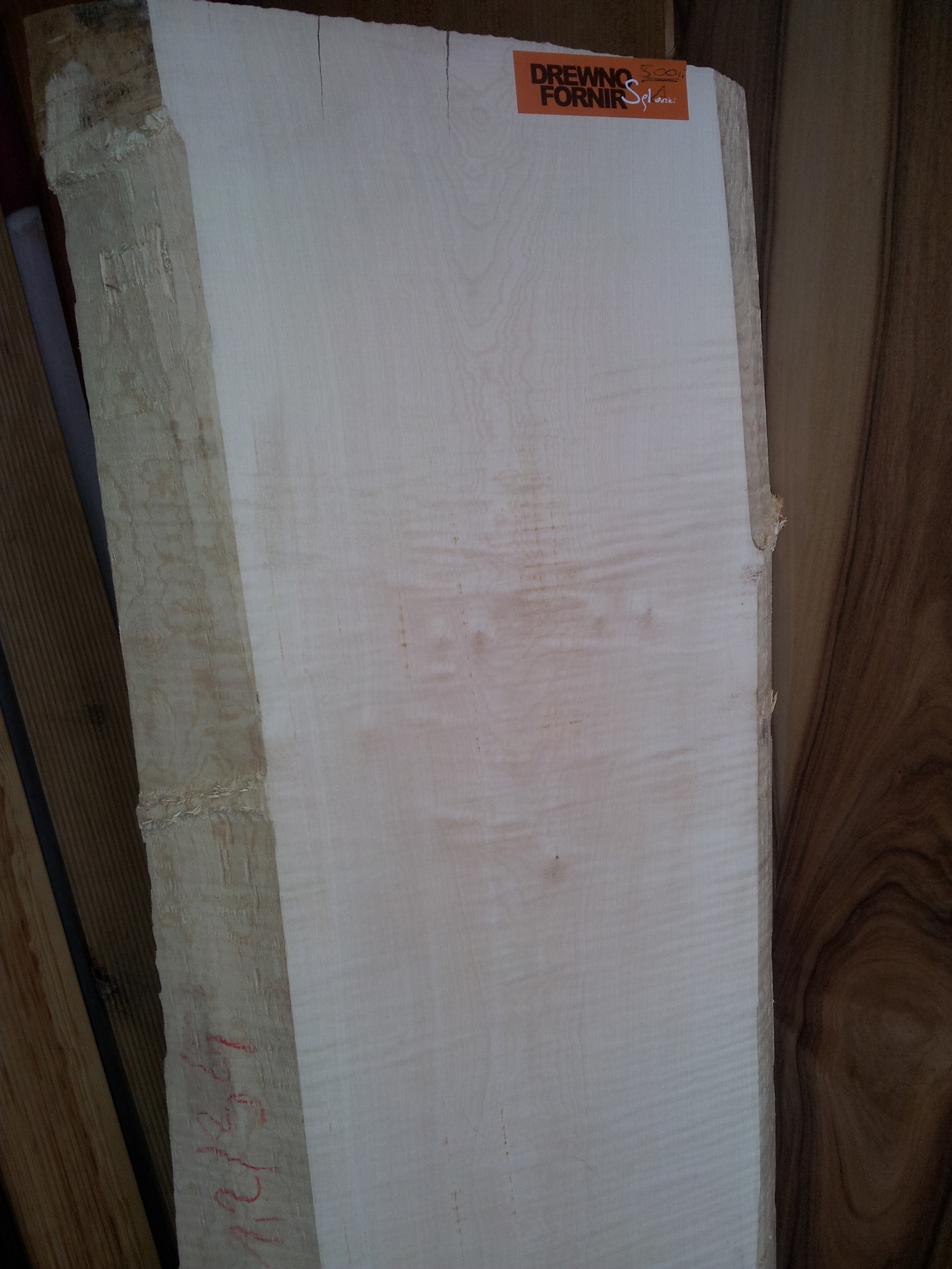

Czy wg Was te klony co na zdjęciach będę dobre na gryf? Jedna deska to klon Oczko. Reszta to jawor czeczot. Które byłcie wybrali?
Deski są od Sękowskiego. Ma jeszcze klon RIGIEL - ładny ale cena mnie rozwaliła 500zł za tę deskę. Reszta jest tałsza. W granicach 120 - 140zł za deskę.
Irek
To jest RIGIEL - ładny ale cena też.

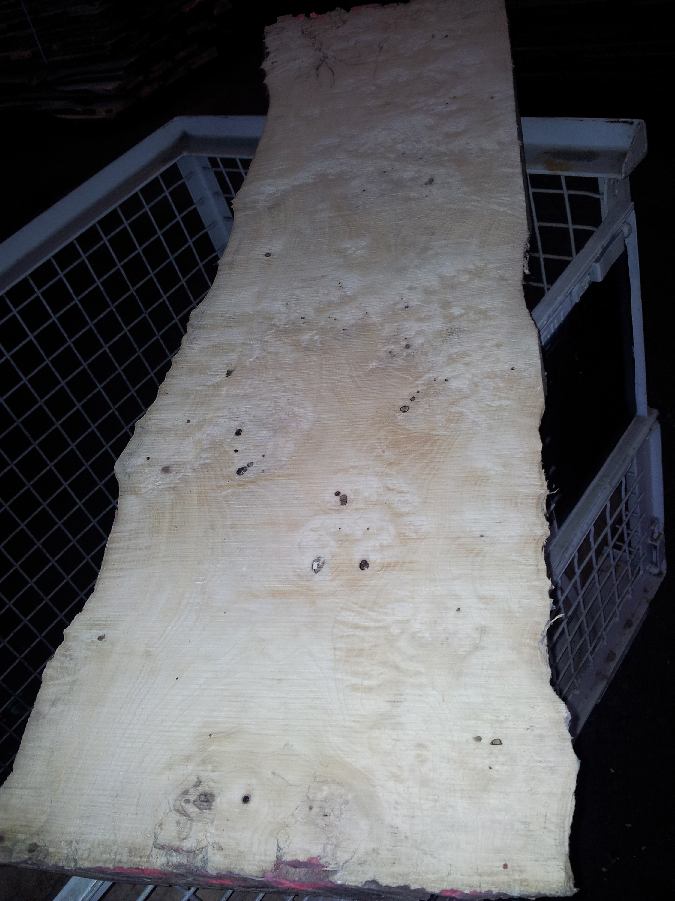

To jest to oczko - ciekawe czy to będzie dobre oczko na gryf. Czy Te oczka to nie będą wypadające sęki?

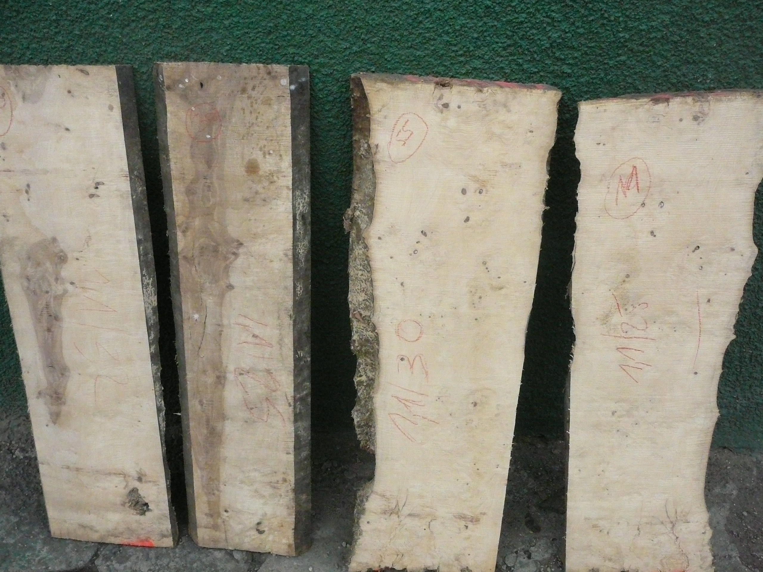

Z jawora mam takie deski do wyboru.

Czeczot a ptasie oczko to dwie różne rzeczy. Czeczoty na gryf nie bardzo gdyż maję po prostu dziury. Na ładny top po zapełnieniu dziur epoksydem jak najbardziej.
Najlepsze na gryf pod kętem przekazywania drgał (i brzmienia) jest drewno o przebiegu gęstych i równych słojów.

Kurcze, martwi mnie jedna rzecz. Wydaje mi się, że dobry będzie tylko ten rigiel. Oczko ma strasznie dużo sąków. Rigiel, oprócz ładnego wyględu ma też "ładnę" cenę (500 - za deskę :-?). Nie wiem co robię.

Co do tematu to klon oczko jest strasznie trudny w obróbce, te małe sączki będę się łupaę i odskakiwaę, nie bierz się za to
