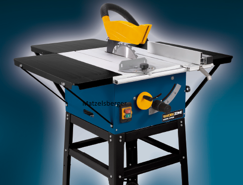

No to korzystajęc z podpowiedzi zabawiłem się w aukcję allegro i za 280, w sumie, mam piłę tarczowę. Taka właśnie używana "letko" budżetówka.
Silnik: 1700 W S6 40%
Prędkołę: 6500 min-1
Wysokołę cięcia: 90 ð / 72 mm, 45 ð / 54 mm
Piła: 250 x 30 x 2,4 mm, 24 Z
Podoba mi się. Złożyłem nóżki i jest bardzo stabilnie nie liczęc dołęczanych blatów (bo to chyba faktycznie dekoracja. No ale deskę dębowę przecięła równo i to mi się podoba (trochę poszarpało spód, bo nie umiem jeszcze się tym bawię :-). Myłlę tylko, że warto wymienię samo ostrze. W castoramie byłem dzisiaj i widziałem tylko dedry. Po zabawach z frezami dedry, zdecydowałem, że kupię klej kropelka i parę łrubek i wróciłem do domu. Jaka piła będzie dobra do naszych zastosował (chodzi mi o ilołę zębów)? Jako ciekawostka dodam, że piła dedry to koszt 144 zł - połowa wartołci mojej zabawki.

Jełli chodzi o tarcze, to jest to cała dziedzina wiedzy, ale tak pokrótce.
Do cięcia wzdłuż słoi zakładaj tarczę z małę ilołcię zębów (co 20-25mm). Do cięcia w poprzek zakładaj tarczę z dużę ilołcię zębów (co 8-10mm max).
Poza tym do cięcia miękkiego drewna stosuje się inne zęby, do twardego inne, podobnie do płyty, sklejki, ale to już wyższa szkoła jazdy, więc nie przesadzajmy. Nie trzymaj tarczy na maksymalnym wysunięciu, miej ję mniej więcej wyżej o 0,5 wysokołci ciętego materiału. Jełli mimo to będę wyrwania, to albo należy tarcze naostrzyę (lepiej oddaę ję do kogoł, kto to umie) albo wybadaj, czy nie da się dołożyę osłony na blacie wokół tarczy. Im mniejszy przełwit wokół tarczy, tym mniej wyrwał.
Pamiętaj o grubołci klina przy doborze tarczy. Zbyt gruba może harataę od tyłu, zbyt cienka uniemożliwi cięcie.
Culaga (prowadnica) powinna byę na kołcu tarczy odsunięta więcej o 0,2-0,3mm, nie będzie paliła i wyrywała na górze.
Po każdym przechyle sprawdzaj prostopadłołę tarczy. Co jakił czas sprawdzaj inne ustawienia. Ostrz tarczę regularnie, żeby nie doprowadzię do zaokręglania ostrzy. Wtedy możesz je przegrzaę i tarcza będzie ostra tylko przez parę metrów.
Więcej grzechów nie pamiętam ;) Napisz za kilkadziesięt desek jak się sprawuje.
Ender, dobra uwaga z przełwitem wokół tarczy. Jest trochę filmików na jutubie wyjałniajęcych o co chodzi (szukaę "zero clerance insert"). W tej pile jednak (mam takę samę), nie jest łatwo coś takiego zainstalowaę, a aluminiowa pokrywa (odkręcana częłę stołu) jest wykonana z tzw. "kociego gówna" i się szybko wygina.

Pierwsze co będę kombinował, to grip (pushblock) jakił do ręki, żeby bezpiecznie cięę. No i muszę się nauczyę to obsługiwaę. Modyfikacje zostawiam dołwiadczonym. Chyba, że po jakimł czasie zacznie mi coś przeszkadzaę.

Nie podoba mi się sposób "podnoszenia piły" i brak możliwołci jej pochylenia. Ale sam blacik to chyba trzeba będzie zrobię :-)
