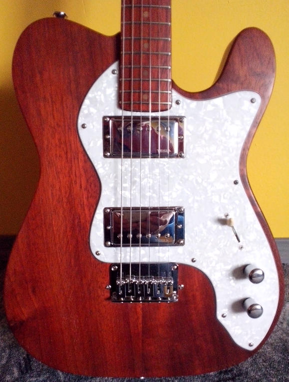

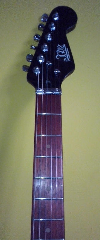

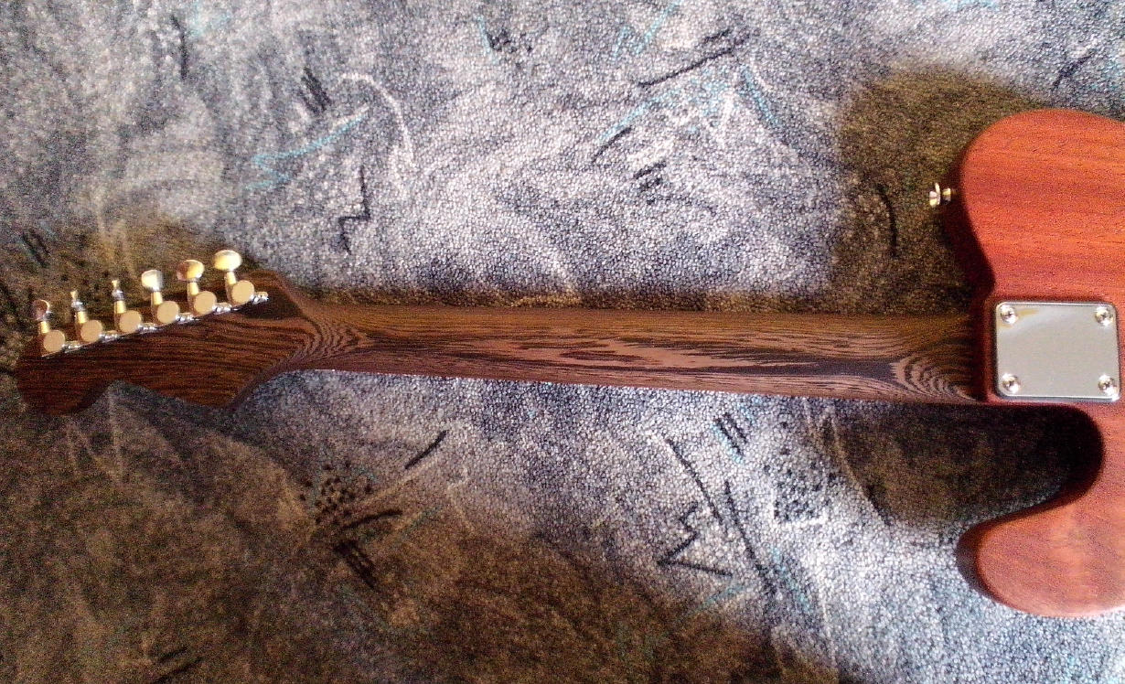

Długo się nie pojawiałem ale dodaję kilka zdjęę mojego telecastera zaczętego jeszcze w tamtym roku i własnie znalazłem czas żeby go skołczyę.
Specyfikacja

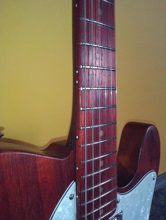

Korpus -Padouk
Gryf-wenge
Podstrunnica-padouk
Markery -dęb
Przetworniki Tesla VR-2,przełęcznik 5 pozycyjny (rozłęczane cewki)
Wykończenie olejowo woskowe a przód szyjki lakier poliuretanowy.
Gitara posiada łęgodniejsze brzmienie mimo 2 humbuckerów brzmi bardziej vintage'owo ze względu na typ przetworników które maję po niecałe 8k .
Testowana na kilku wzmacniaczach bardziej nadaje sie do grania rocka bluesa funka czy jazzu.Zrobiłem ja dla siebie bo posiadam same basy i przydało by się trochę poprzdękaę

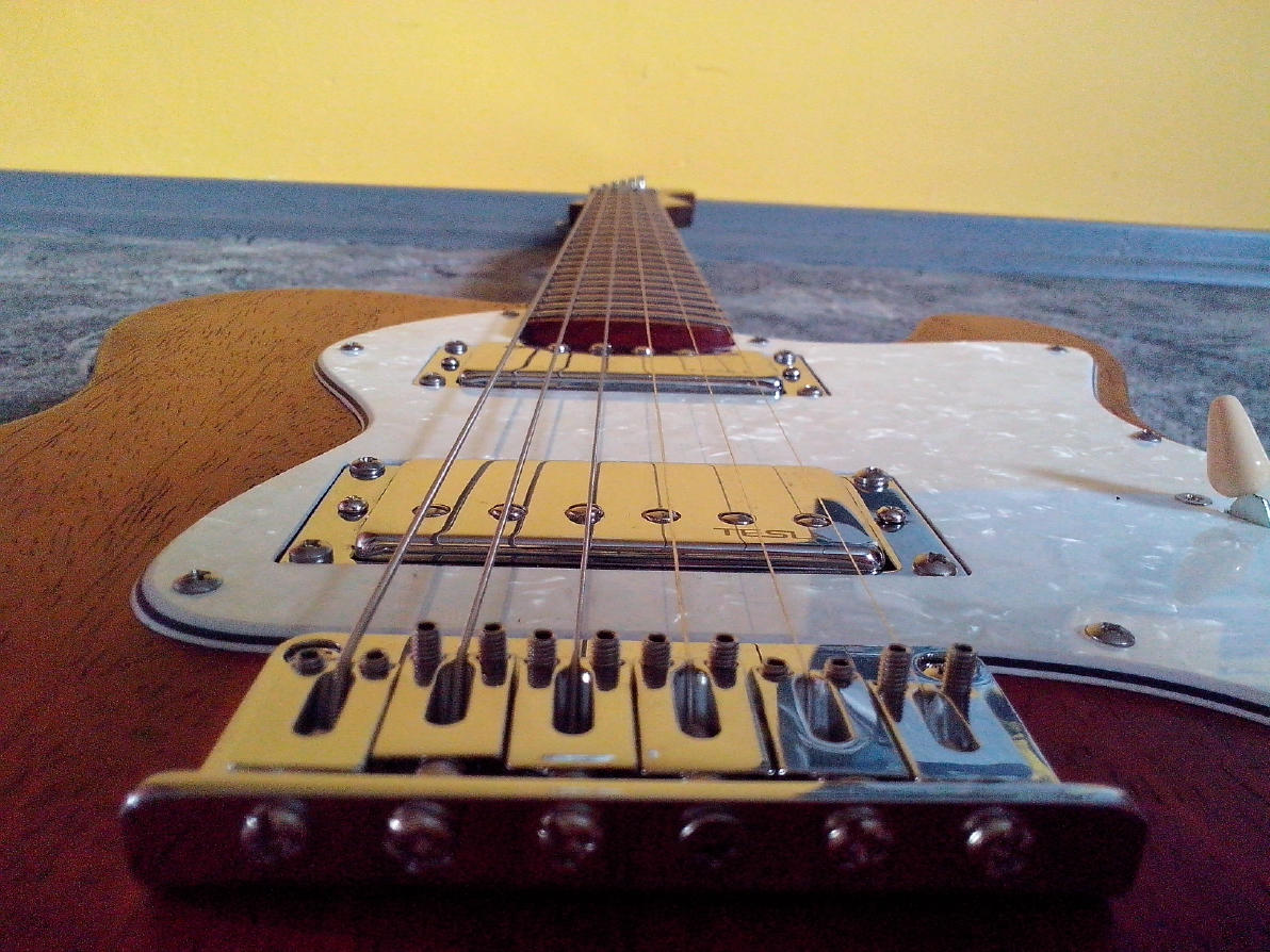

Te łrubki to maskowanie otworów po oslonie mostka taka jak w jazz czy precision basie ale wywalilem bo mi się nie podobala
Posty: 2960

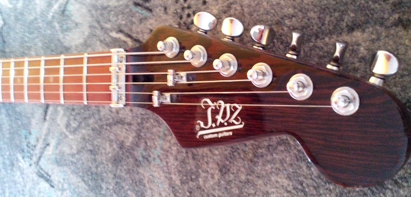

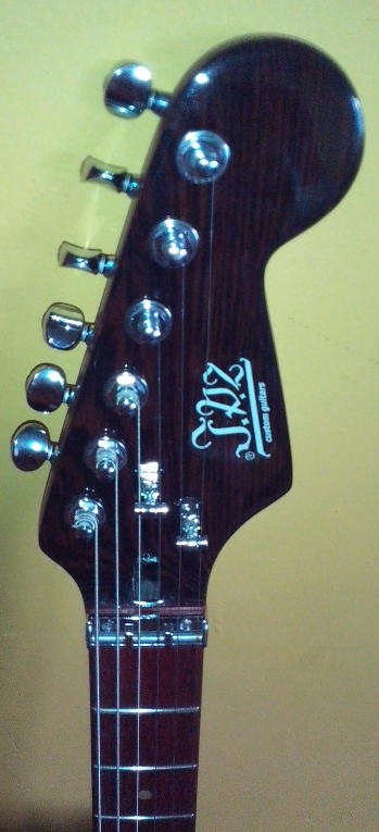

Noooo.. panie... bardzo ładna robota. osobiłcie bardzo mi się podoba padouk (masz jeszcze tego trochę?) Szkoda tylko,że główka stratowa no i panie przytnij sobie te łrubki regulacyjne od siodełek na mostku bo sobie łapę poharatasz. Jak się spisuje rolkowe siodełko w tej konstrukcji?

No muszę przycięę te srobki albo dokupię jakił krótsze.
Siodelko rolkowe w oryginale jest do bani bo jest równe nie pod radius ale go przerobilem i teraz jest ok.
Padouka mam juz tylko na kilka podstrunnic.
Drewno korpusu było barwione, czy to naturalny kolor?
jackjazz
Posty: 52
Lokalizacja: Dąbrowa Górnicza
Nieprzeczytany post autor: jackjazz »
Nie bylo barwione. To jest naturalny kolor drewna

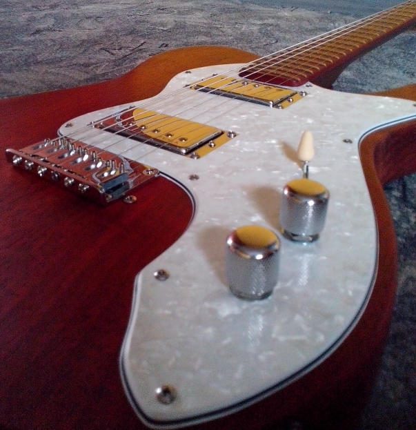

jackjazz pisze:Te łrubki to maskowanie otworów po oslonie mostka taka jak w jazz czy precision basie ale wywalilem bo mi się nie podobala
Fajna , właśnie miałem napisaę że taki bridge cover fajnie by pasował :-D

Mój jest kiepsko wykonany ,poszukam jakiegoł innego i zamontuje
Posty: 2960
nie montuj tego. to do bani jest no chyba.ze. chcesz tylko rytmicznie grac
