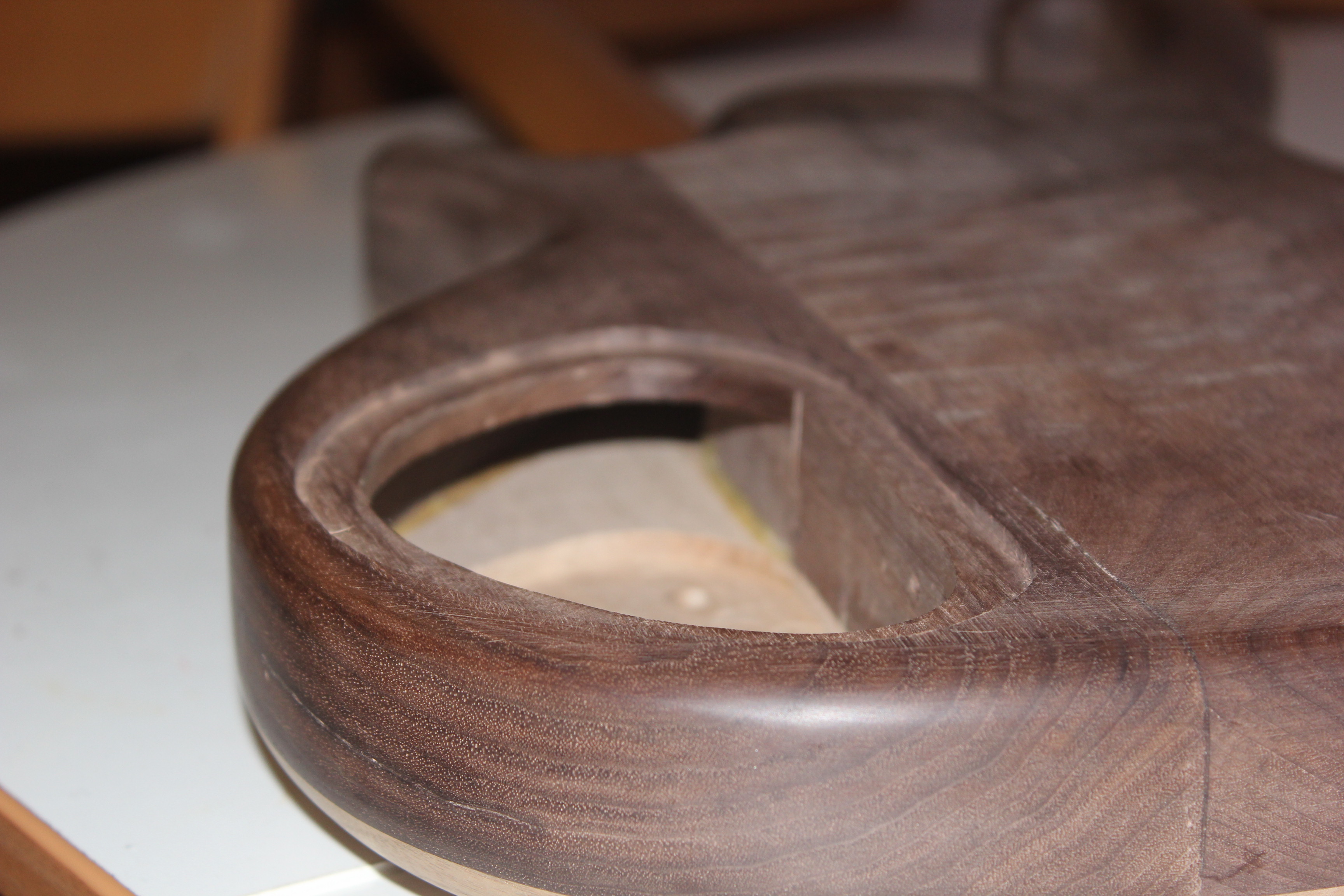

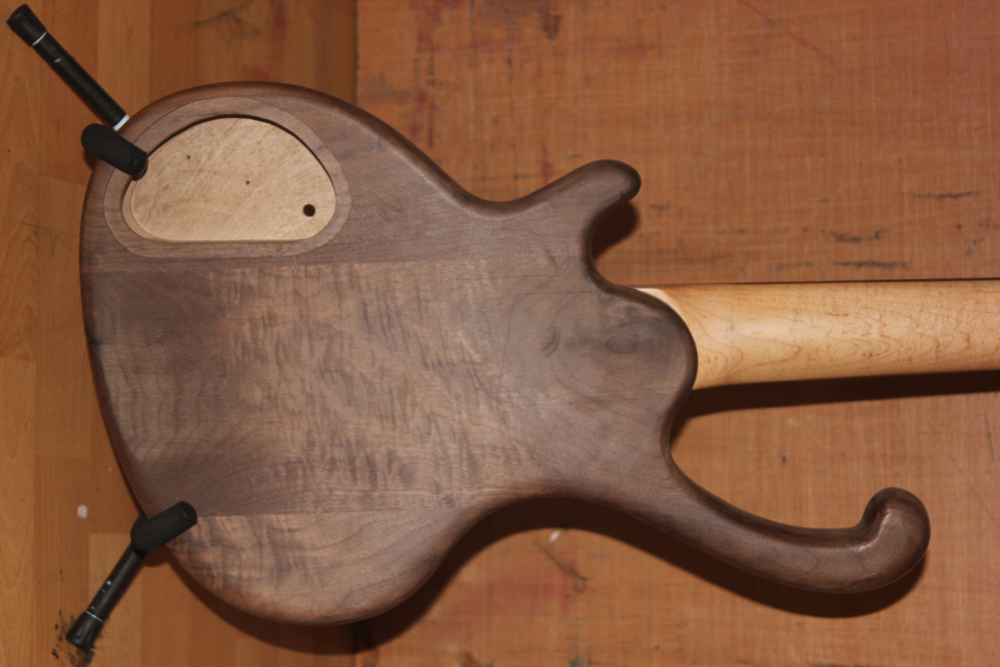

Drewno spód orzech amerykałski, przód orzech włoski.
Konstrukcja przód i tył klejone z jednej deski linie klejenia nie pokrywaję się. W orzechu amerykałskim zostały wyfrezowane komory dla zmniejszenia wagi instrumentu i poprawienia jego akustyki z wagę zadziałało, reszta jeszcze się okaże
Osprzęt przetwornik SD SMB 5A potencjometry CTS long shaft kondensator orange (zastanawiam się jeszcze nad filtrami wysokich częstotliwołci "treble bleed" jełli ktoł już miał z tym stycznołę to proszę o sugestie. Przetwornik i puszka potencjometrów zostanę umieszczone w ekranie z blachy miedzianej udało mi się dostaę blaszkę miedzianę o grubołci 0.08 i z niej polutuję puchy. gniazdo jack będzie się znajdowaę w klapce potencjometrów, takie od strata. W stosunku do zamieszczanych fotek aktualnie zmieniło się tyle (robione w piętek a jest poniedziałek) że połęczyłem już gryf z deskę wyfrezowałem gniazda 6 tulejek dociskowych w desce dorobiłem i zainstalowałem klapkę (12 łrub) i osadziłem w niej blachę gniazda. Włałnie mam przerwę w lutowaniu puszek ekranowych. Jeżeli chodzi o podłęczenie puszek to planuję połęczyę je w szeregu gniazdo-puszka potencjometrów-puszka przetwornika- masa przetwornika-masa potencjometrów-powrót do gniazda. Podobno taki "przepływ masy" gwarantuje skutecznołę ekranu... trudne nie jest dam radę.
